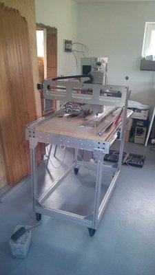

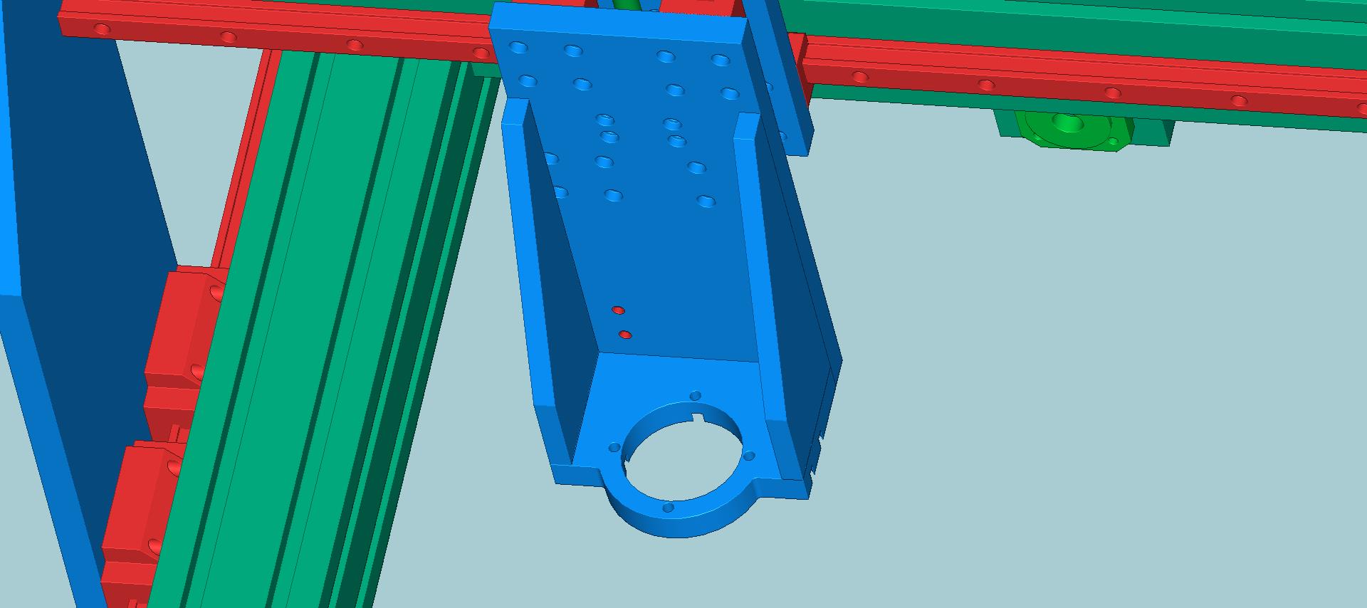

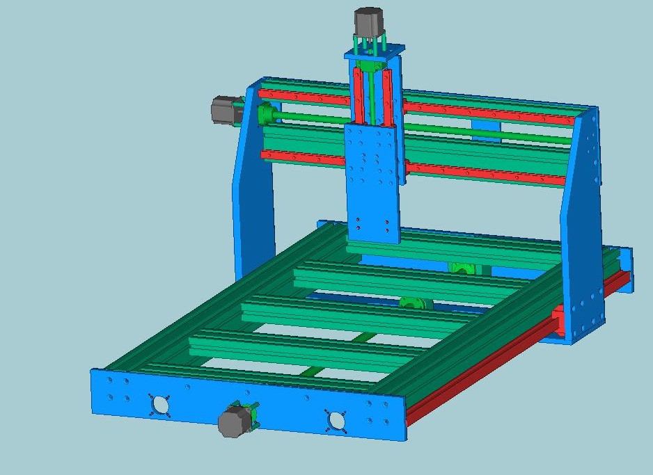

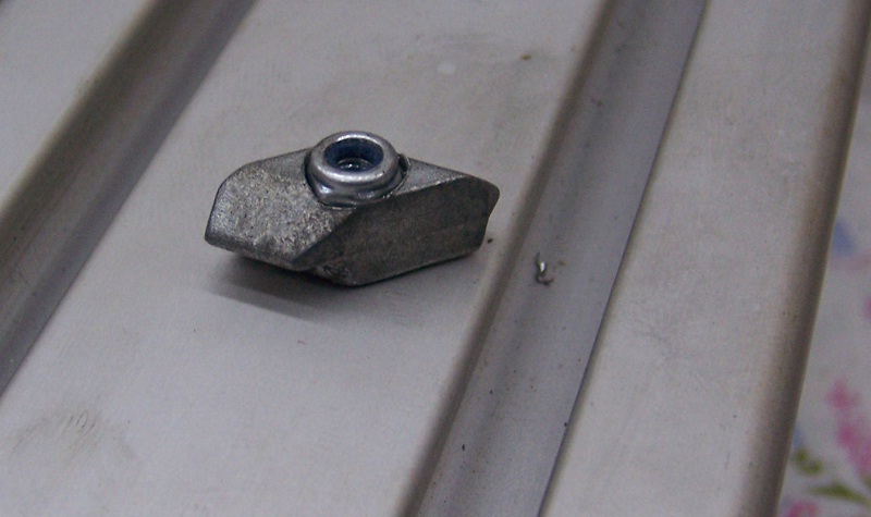

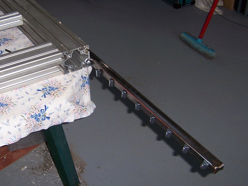

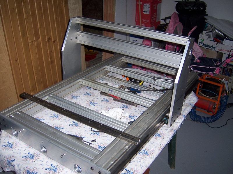

Již moje druhá frézka, s účelem použití pro dřevo a plasty. Pokuď to dá hliník, bude to příjemný bonus (popravdě ani nevím co bych hliníkovýho potřeboval).
Pracovní prostor: 110x70x15cm
Konstrukce převážně hliník
Pojezdy lieární vedení, na Xku velikost 25, zbytek 15
Kuličkové šrouby 2005,1605,1204.
Elektronika zatím z té původní,čínská deska, 2f krokáče 2Nm. Ale už koukám po 3f s mesou.
Řízení EMC2.

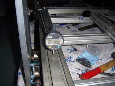

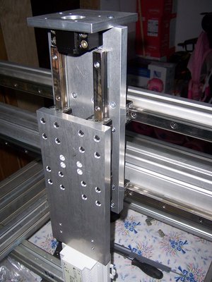

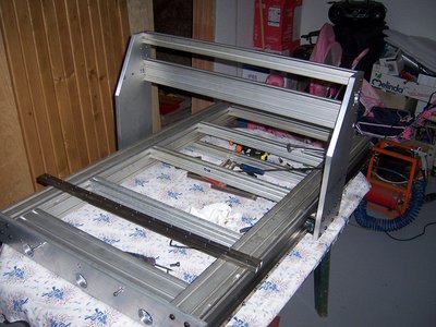

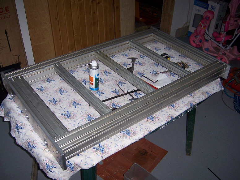

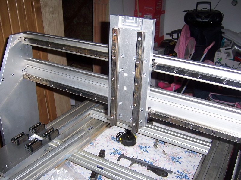

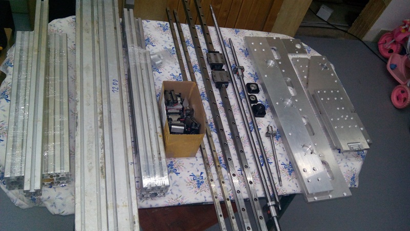

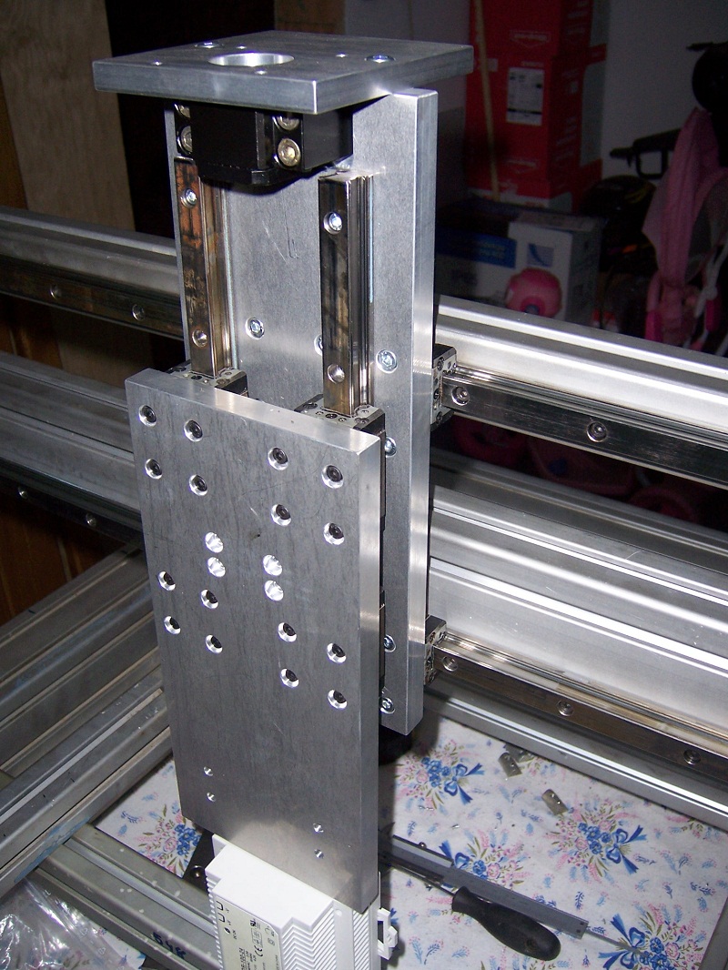

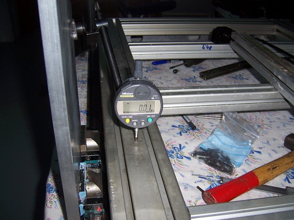

Takhle nějak by to mělo vypadat: Když se sešly první díly, přišla řada na montáž Portál: Nesehnal jsem kameny s M4 dírou, ale zas jsem měl spoustu s M5, tak trochu improvizace: asi nejhorší práce, rovnání vedení: Osa Z:
Řízení EMC2.

Tak mašinka už se hýbe, použil jsem motory co jsem měl doma, což jsou nějaké 1.6Nm 2f. Ale doba přejetí od kraje ke kraji je fakt dlouhá, když dám víc proudu, zase se hřejou. Proto chci jít do 3f, hlavně kvůli rychlosti. Asi nebudu laborovat a použji ověřený set od gravosu. Jen si nejsem jistý, pro osu X mám šroub 20mm a déku 1200mm, portál cca 10kg. Bude mi stačit 2Nm ze série 57mm? na ten to mám připravený, pak bych musel vzít třeba 4Nm, ale to už je 86mm. Y a Z neřeším, tam bude 2Nm určitě stačit.

Nieje ten horny priecnik na portaly trochu slaby?

Ona je ta osa Y ještě vystužená deskou hliníku. Teď nemám fotku.

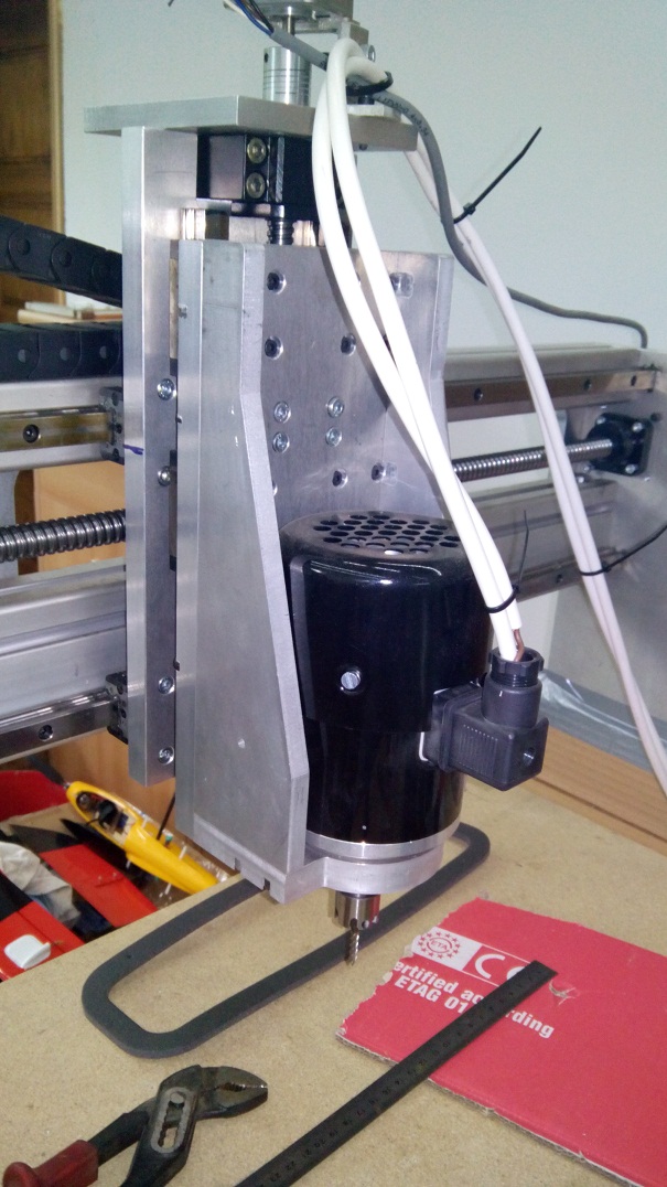

Ještě dotaz na vřeteno, mám Atase, ten má na uchycení přírubu a v ní čtyři šrouby M5. Stačí uchycení těmi šroubky, nebo bych měl udělat svěrné pouzdro?

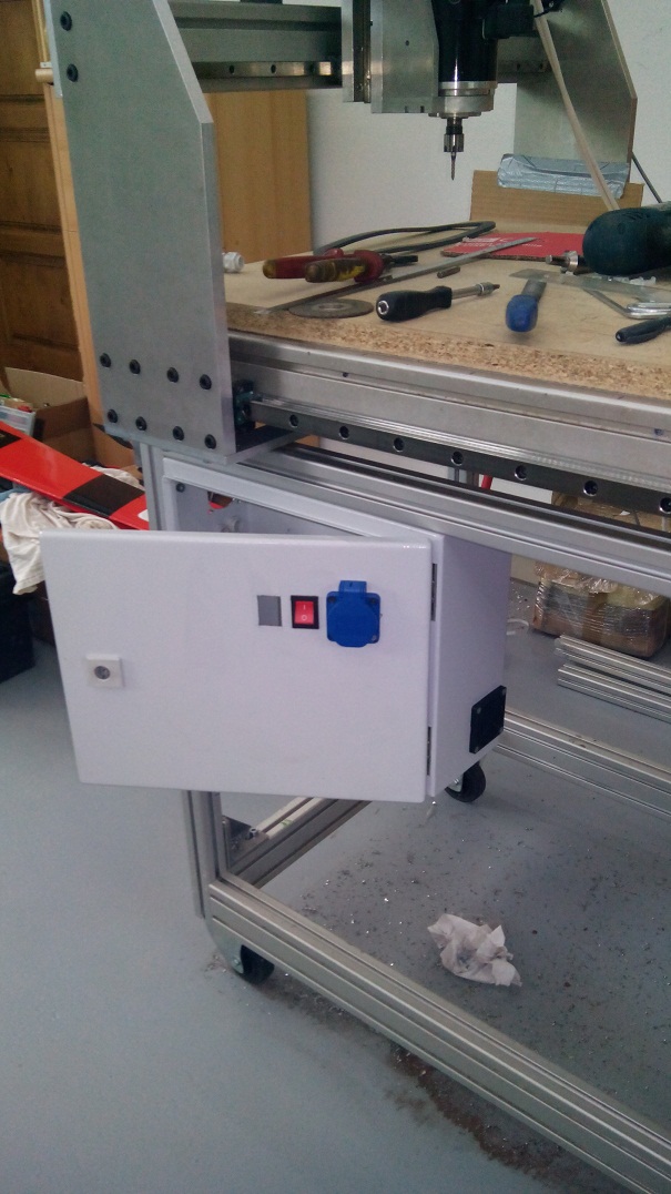

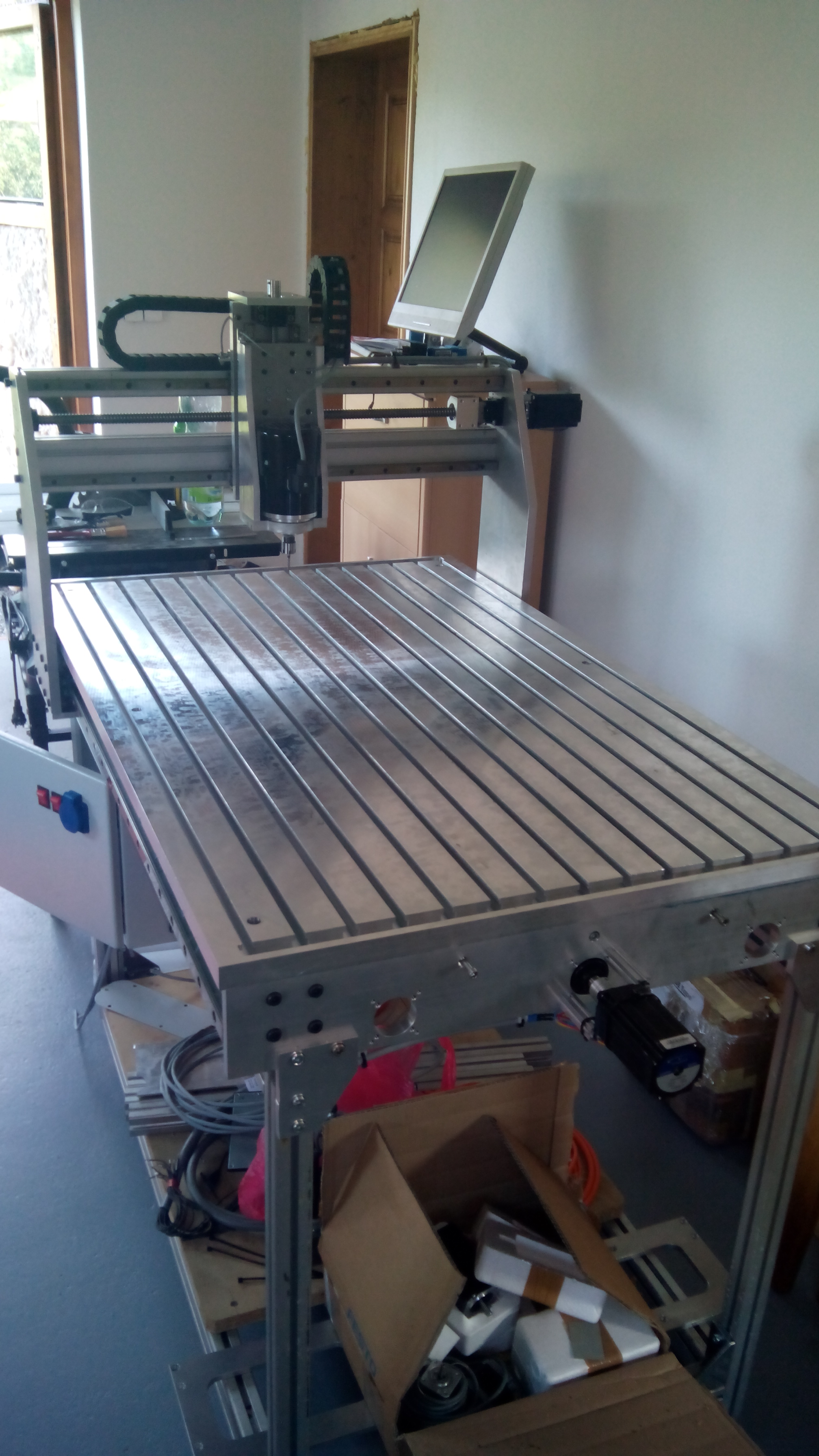

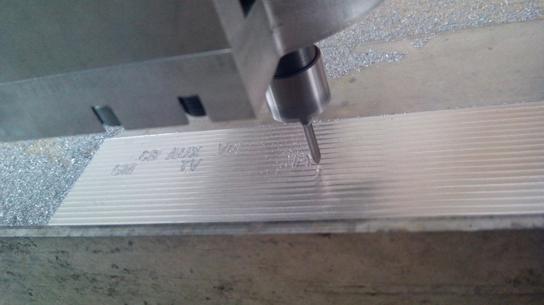

Opět po dlouhé době pokračování, dodělal jsem elektroniku, vřeteno vymenil za Atase 750W. A zkusil pár věcí vyfrézovat.
[ Konečně taky dodělal stůl:

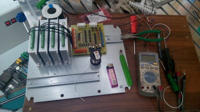

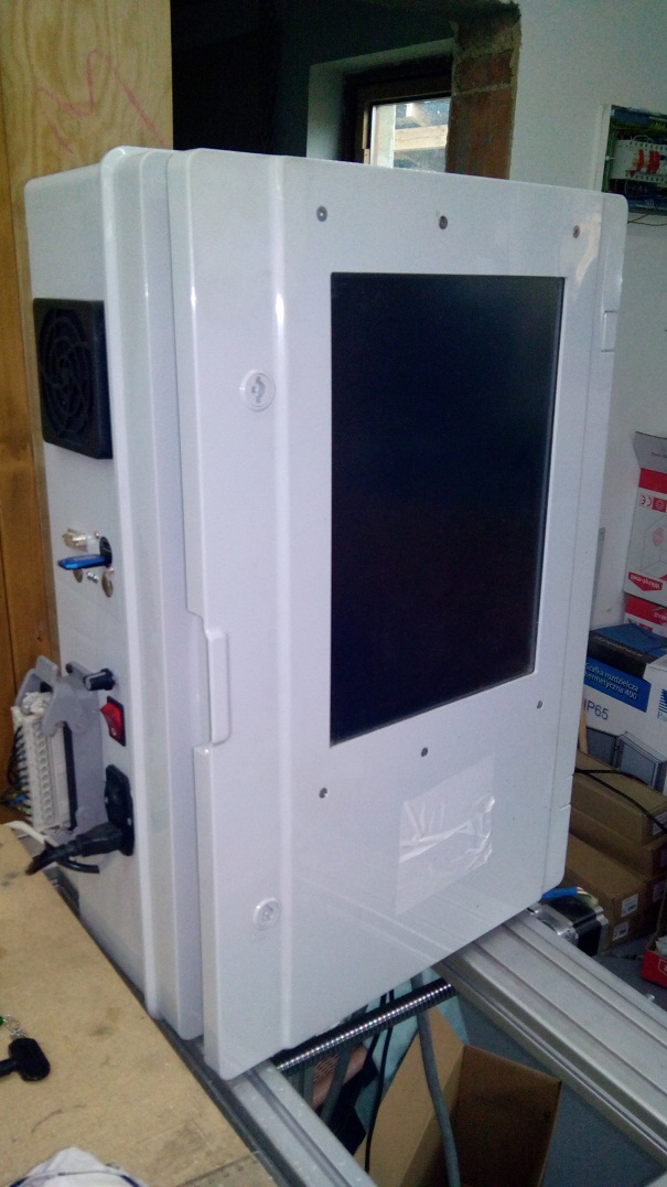

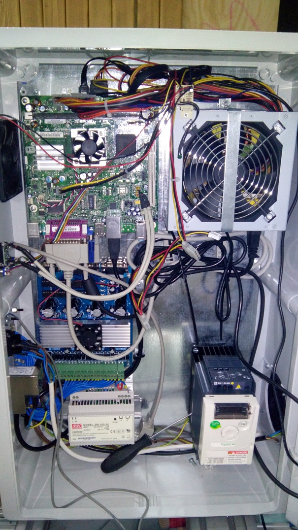

Při delším frézování jsem zjistil že se občas někde ztratí kroky, protože už nemam sílu původní bednu z elektronikou jakkoliv upravovat, udělám vše znovu, silovou část umístím přímo pod frézu a počítač zvlášť. Původní řešení s měničem dohromady není ideální. Konečně dorazily 3F drivery a krokáče, tak rovnou vyměním komplet pohony.
- Příspěvky: 10287
Jestli dobře vidím, tak tam máš kombinovanou víceosou desku driverů s pomalými optrony.Smartyn34 píše:Při delším frézování jsem zjistil že se občas někde ztratí kroky
Takže ztráta kroků se celkem dá čekat.
Strč si tam zvlášť oddělovací desku a jednosé drivery, a za pár kaček ti to pojede OK.
Smartyn34
- Příspěvky: 73
- Registrován: 2. 1. 2015, 11:45
Je mi jasný že tahle deska nebyla výhra a že by se to nechalo upravit, dodělat pořádné stínění a pod., ale stejně jsem časem chtěl lepší pohony a tohle se mi hodilo.

Ahoj,jak jsi to nakonec vyřešil s uchycením toho Atase?Díky za odp.

Zatím ho mám za ty šroubky zespoda, zatím to funguje a nic nedělá, tak to asi tak nechám.

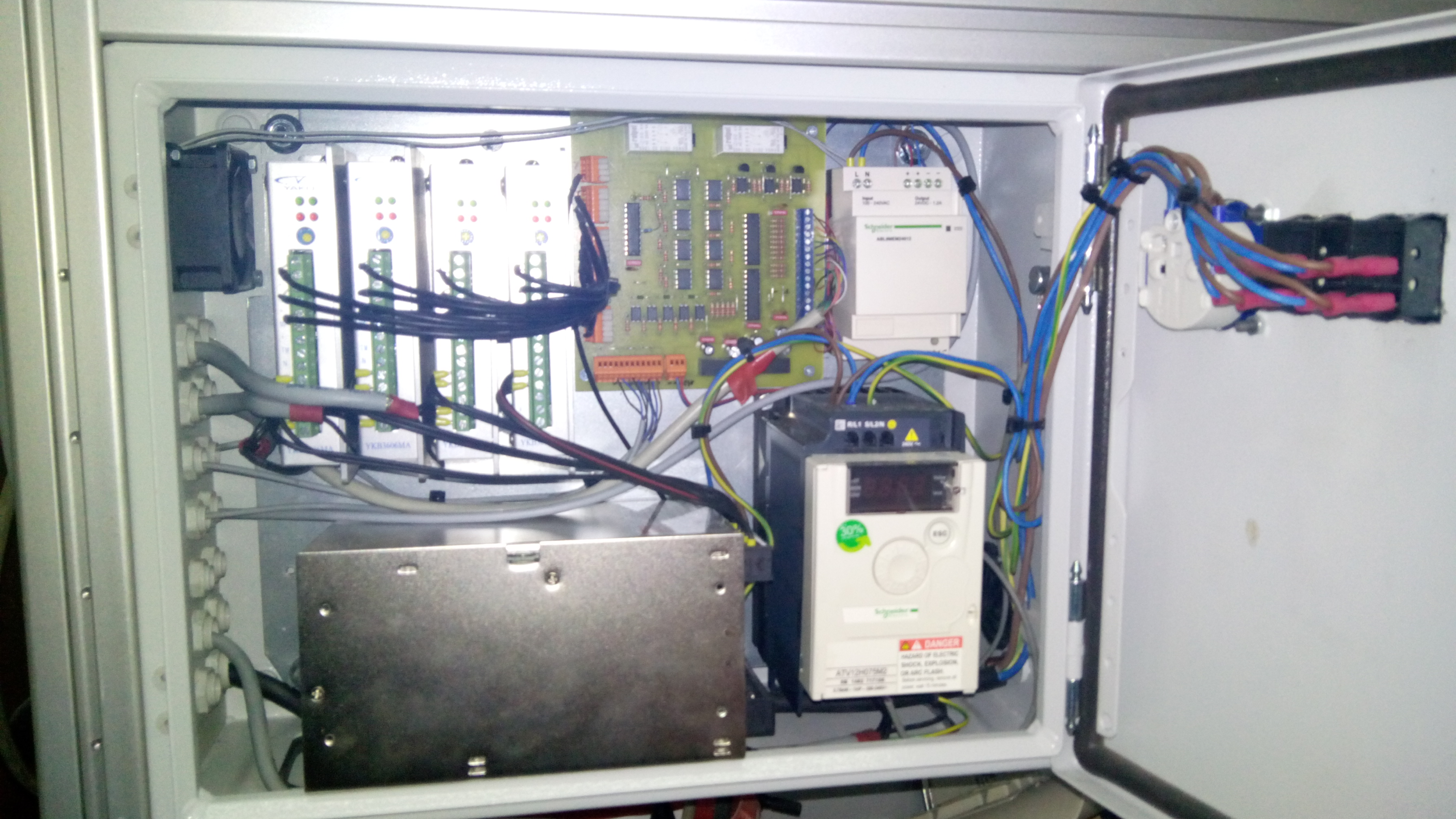

Ahoj, mám pár otázok.
1,Rittal 1030.500 ?
2,Čo sú to za drivery? Nemajú odeelenené vstupy že riešiš oddelenie doskou, vypadá to že na nej oddeľuješ STEP a DIR.
Kúpil som tento rozvádzač, "papierovo" sa mi zdal dosť veľký, mám problém tam napchať 480W zdroj + 6x M542 a menič, ale tu stále riešim dilemu dovnútra, alebo von. Ak však menič má vstupný filter, na výstupe ferit + tienený kábel, tak nie je čoho sa báť. Tiež som sa rozhodol "inovovať" z dôvodu straty kroku, po inovácii na EMC2 2.7 mi to tuším začalo behať po zákrutách rýchlejšie, stým sa zrejme objavil problém poklesu napätia a straty kroku, tak to zrejme nebolo tým senom čo tam mám, so silnejším zdrojom je to OK.
1,Rittal 1030.500 ?
Smartyn34
- Příspěvky: 73
Ahoj, tak bedna je přesně tahle, taky jsem bojoval s místem.
Ta oddělovací deska by tam i byla zbytečná, ale jsou na ní výstupy pro vřeteno a pod, tak jsem ji nechal, časem ji asi zahodím a dám na přímo. S tím měničem to byl risk, ale šlape to v pohodě, samo vše stíněné a pospojené.

To máš super, že sa to tam tak podario naskladať, ten menič asi nebude 2,2kW, že? Zdroj je voľne položený?
