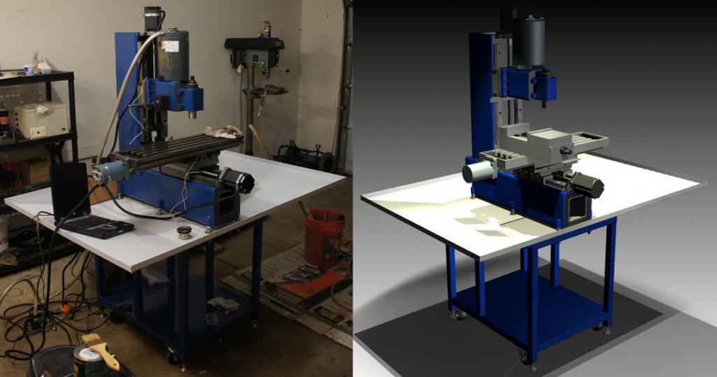

Zdravim vas.
Muze te me nekdo poradit cim vyplnit ram pro cnc?Ktery je z jeklu 60x60.Ctu zde neco o polymerbetonech,atd..Jen ze si tak rikam ,ze se ta hmota pri tuhnuti bude smrtovat v jeklu a bude to jako vyztuha ramu na nic nebo se pletu? Co bych mel pouzit?

tak to vycpi montážní pěnou, ta se nesmršťuje, ae nabývá :D

Včera jsem lepil kachlicky flexi lepidlem a napadlo me, zda by to nešlo vylít tím?(ono na ty domaci podminky by to stacit melo)tvrdé se to zda byt dost.

to lepidlo na obklady zvůláště flexi drží jak pes to by asi nebylo marný , ale když to naředíš hodně vodou aby to dobře zateklo tak se to stejně stáhne , jedině ředit nějakým plastifikátorem , http://www.aaatopeni.cz/detail/plastifi ... tonu-10-l/" onclick="window.open(this.href);return false; nahrazuje část vody , a při použití i malého množství hodně ředí nevím jak to funguje , ale funguje , dělal jsem s tím betony s podlahovkou a beton je hutný jak prase .

Nebo to prostě vylit a udělat si nějakou kostku z vrchu co zapadne přesně a jakoby stlačit (lisovat) co to pude..asi bych to aj nějakým roxorem vyarmoval(něco jak dělají brikety z namočenýho papíru a pilin-viz YouTub)
Už jsem myslel,že to bude blbej nápad a ukamenujete mě. Přijde mi,že na domácí šudlaní není třeba vymýšlet něco extra(jako kolegove zde), stejně to pak zabije nepřesné vedeni,šrouby a jako vždy vřeteno.

Profící používají třeba toto: http://durcrete.de/ něco dalšího je tady:
betonové lože.pdf
(1.25 MiB) Staženo 516 x
No a nám musí stačit něco ze sortimentu hledaného pod výrazy jako vysokopevnostní malta, kotvící malta, nesmrštivá malta, expanzní malta třeba jako Mapefill atp. :wink:
Mne se líbí konstrukčně něco takového:
Je to konstrukce ze dvou jeklů v sobě a mezera je vyplněná takovou maltou. Někde bych dohledal, pokud je zájem, link na web o této stavbě, bylo tam docela dost fotek ze stavby a to včetně snímku ze simulace pod zátěží...

Vypadá to pěkně, opravdu bych se nebál to vylít něčím nám domácím kutilum přijatelným sajrajtem.At už beton+nejaka příměs,nebo to co piseš.At se daří

Co takhle tam nalít obyčejnou sádru s hrstí odmaštěných železných špon?
Bílá sádra zvětší při tuhnutí mírně svůj objem a spotřebuje vodu na tuhnutí.

TO Selic: Sadra ale bude na tom špatně s pevností a asi i tepelná roztažnost bude jiná - beton (malta) a ocel mají +- stejnou pokud se nepletu
Jinak jsem nalezl videjko jak ta frézka z obrázku výše chrousta nejakou nástrojovku-pokud jsem to dobře pochopil:
https://www.youtube.com/watch?feature=p ... 5xg_0oeTBU" onclick="window.open(this.href);return false;
Tak bych se toho betonu tolik nebál :-)
