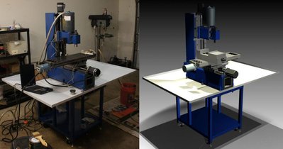

Mne se líbí konstrukčně něco takového: Je to konstrukce ze dvou jeklů v sobě a mezera je vyplněná takovou maltou. Někde bych dohledal, pokud je zájem, link na web o této stavbě, bylo tam docela dost fotek ze stavby a to včetně snímku ze simulace pod zátěží...

Jinak jsem nalezl videjko jak ta frézka z obrázku výše chrousta nejakou nástrojovku-pokud jsem to dobře pochopil:
https://www.youtube.com/watch?feature=p ... 5xg_0oeTBU" onclick="window.open(this.href);return false;
Tak bych se toho betonu tolik nebál
