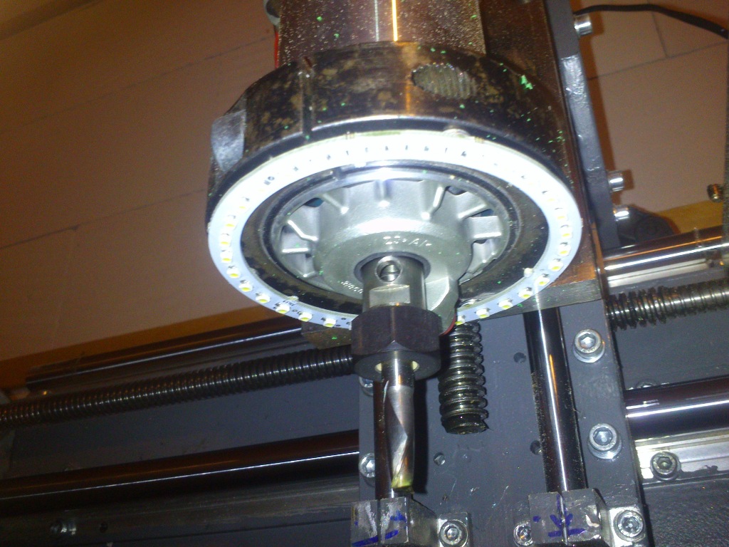

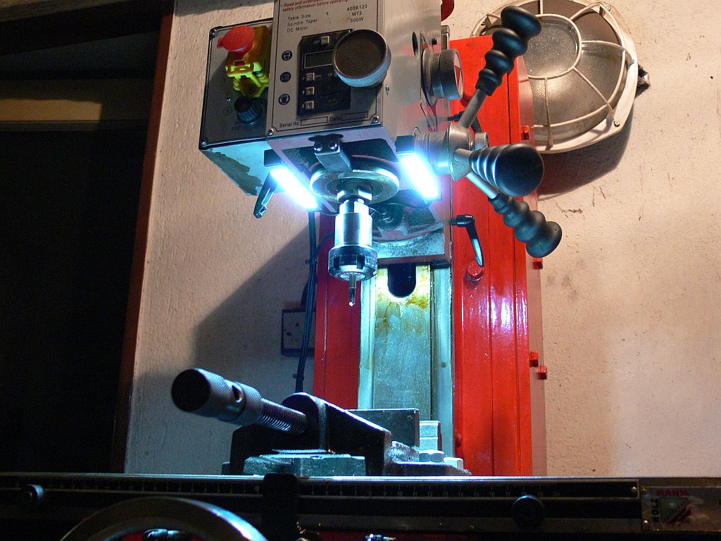

Já si chtěl původně vyrobit taky "led ring" ale nakonec mi přišlo výhodnější vyrobit dva plochý moduly a ty umísti po bocích frézovací nástavby, protože tak pokryjí světlem větší plochu, nepletou se pod ruce při povolování nástrojů a nemusí k nim být pružný přívod.
