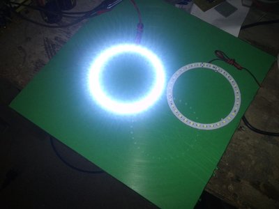

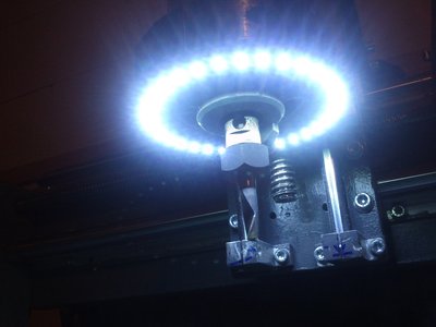

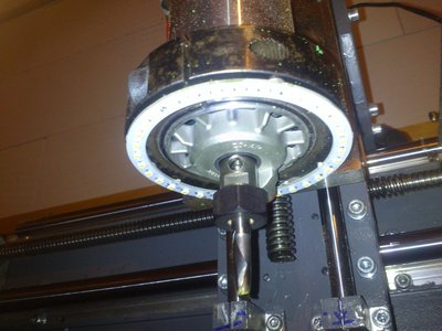

straciam
Příspěvky: 58
Registrován: 28. 10. 2013, 7:02
5. 7. 2015, 8:11
ja som pouzil na osvetlenie tzv. LED ring. je to kupovane z ciny a je to vynikajuce.
mam to na samostatny vypinac, ziadna automatika.
na zadnej strane tych kruzkov su prilepene malicke neodymiove magnety a teda to mozem kedykolvek zlozit dole a zalozit nazad.

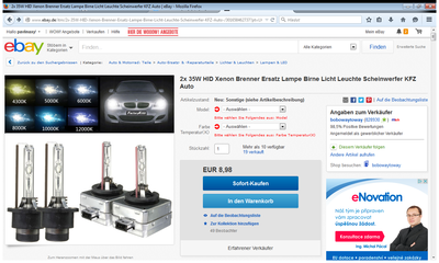

Ahojky :D :P
k osvětlování mám co říci -od sedmnácti jsem zvukařka a osvětlovačka ....
Ráda experimentuji a z profesionální praxe jsem se dostala i k xenonovým výbojkám ,které bývaly jen s velikým příkonem a do promítacích strojů...a velice nebezpečnou manipulací při výměně -nebezpečí výbuchu a to je pak vše kolem zdemolované...
Jak šel čas se stále zmenšovaly a v ateliéru používám světla KOBOLD a SACHTLER s příkonem 270W ...opřené o strop nebo odrazné folie...
-stále docela respekt pro manipulaci
Nedávno xenonky do aut s ještě docela velkým předřadníkem .. a dnes již kompaktní s příkonem 35W přímo na 12V a to již stálo za experiment - svítí dokonale a zase o strop ,mám dvě a spokojenost že přidám třetí ,zdroje Meanwell nebo jiné na DIN lištu :)
-nechají si líbit skoro cokoliv a bezpečné
povídání a cena na eBay ,jen si vybrat
PS.:..."chcete Teslu nebo Osram - já si je osram sám .." stejně je to všechno z Číny i Philips a další třeba i s nápisem automobilky co je osadí do nového auta - měla možnost rozebrat různé kusy a jsou ze stejné fabriky :lol:

pavlaxy
Příspěvky: 1885
5. 7. 2015, 6:25
Ahojky Elbarto :D :P
Osram docela chytře přepracoval "balasty-předřadníky" - rozdělil je na dvě části jednu do patice D1S a druhou část do předřadníku a tím je dosaženo ,že mezi těmito dvěma celky je už "jen" cca 85 voltů a nezbytných 23 kilovolt je v patici xenonky prakticky nedostupných ... je tak zabráněno možné smrti při neodborné manipulaci pod napětím a také jako vedlejší efekt je možné umístit předřadník do větší vzdálenosti od parabol světlometů ..
Podle mne je nutné svítit na strop a odrazem nasvítit místnost -současně se tak brání přímému pozorování baňky-poškození zraku je dobré dát zdroj světla na silné mléčné plexi/sklo pod strop tak cca 50cmx50cm nebo instalovat tak aby na baňku nebylo přímo vidět...
třeba je možné využít silné sklo z osobní váhy (té která si mne neváží :mrgreen: )
Záleží na "barevné teplotě" jakou si kdo vybere a podle mne je nej denní 4300K ,ostatní vyšší teploty jsou pro blbouny nejapné co mají místo auta kočkolap :wink:
Částečně se dá barva upravit takzvaným denním filtrem (žlutorůžový)-ten pokud je skleněný odstraní i UV část spektra .

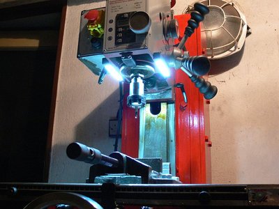

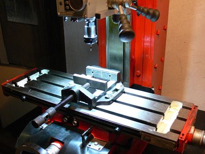

LJay
Příspěvky: 37
Registrován: 4. 2. 2015, 8:27
6. 7. 2015, 8:03

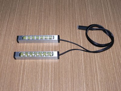

Já si chtěl původně vyrobit taky "led ring" ale nakonec mi přišlo výhodnější vyrobit dva plochý moduly a ty umísti po bocích frézovací nástavby, protože tak pokryjí světlem větší plochu, nepletou se pod ruce při povolování nástrojů a nemusí k nim být pružný přívod.
