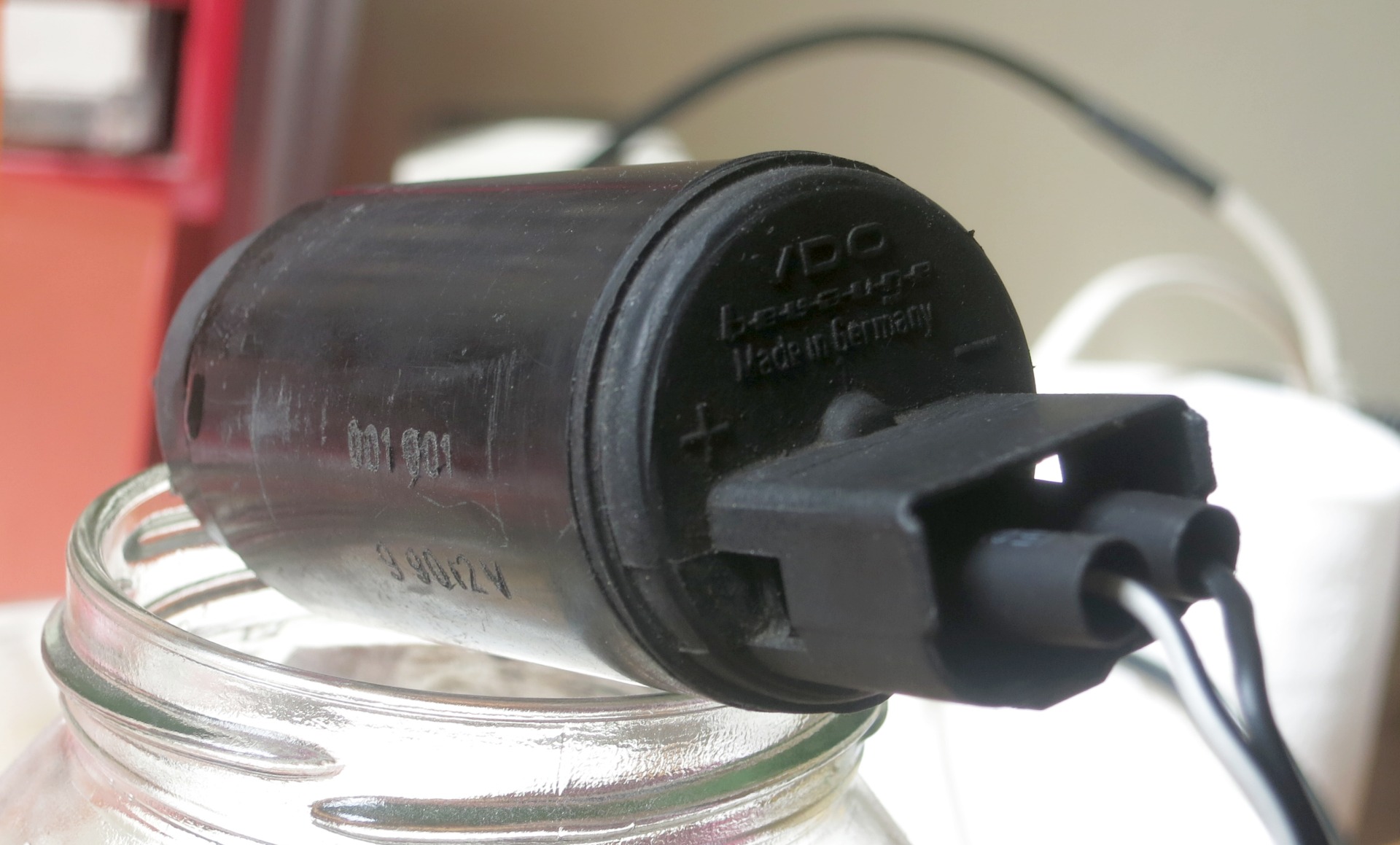

Stavil jsem se v servisu za rohem (než jsem si přečet robokopovu odpověď), nevypadalo to, ale nakonec tam pán vyhrábl jakousi ojetinu:
Z 12V si to bere přes 1.5A, tak pak aby to netopilo, ale rozjede se to i na 5V a výstupní tlak je pro mé účely stále až až, tak to možná nebude úplně zabitý, uvidíme. Večer si s tím pohraju víc. Líh by tomu snad vadit neměl, myslí si pán, že prej tam v těch zimních směsech nějakej líh bejvá.
