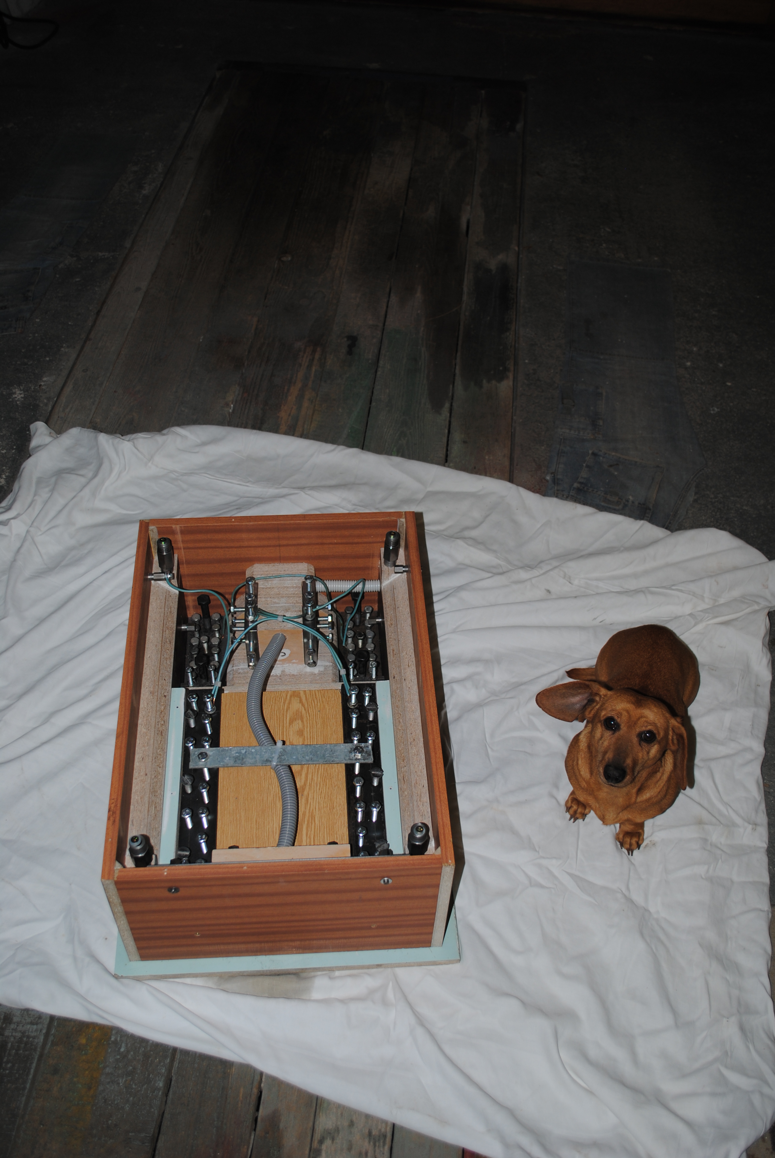

Ja by som sa toho vytrhávania z materiálu alebo roztopenia epoxidu tak nebál. Na ukotvenie pásoviny do EG som použil raster M8 šróbov, viz. priložené foto, a myslím že to splní účel viac ako dostatočne. Frézovanie to vydržalo bez ujmy, aj keď sa frézovala iba plocha, nie drážka pod lineárne vedenie (bralo sa cca 1-1,5mm). Prípadne môžeš použiť M10 a na striedačku dať pod hlavičku veľkoplošnú podložku, čo by malo tiež pomôcť.
