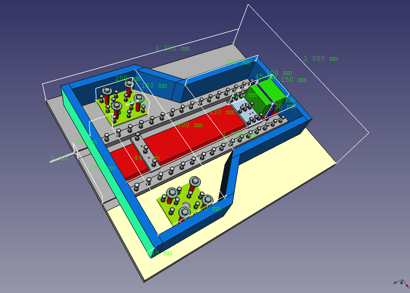

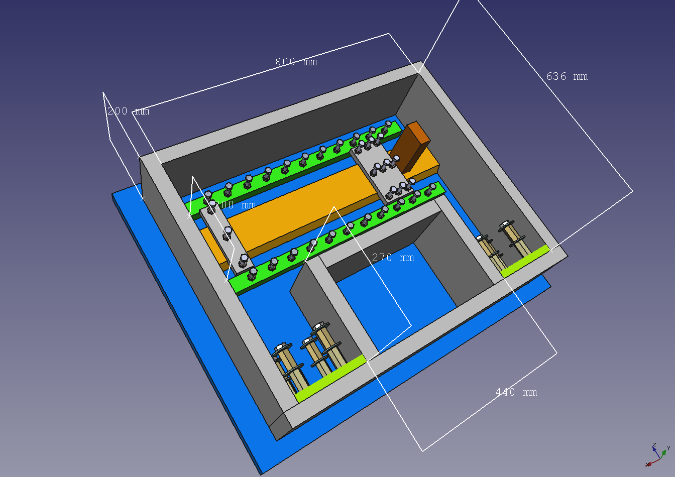

Stačí šrouby M10 v počtu a délce aby udržely v betonu vložky pro spojení portálu a hlavního stolu zejména při frézování (výrobě stroje) ?
Udrží stejné šrouby opracování vložek pro uložení kolejnic ?
Mám desku Z a X-Z udělat z duralu, nebo z oceli a stačí svislé výztuhy desky Z ?
Je vhodné do stolu a portálu udělat odlehčovací díry, nebo tak něco ? Přeci jen bude to strašná váha :roll:
V příloze je celý dosavadni výkres.

Ahoj,můj názor:
4 desítky šrouby ve stojně (noze)jsou až až.Důležité je aby styčné plochy dobře dosedaly.Vycházím v téhle úvaze z toho že např.svěráky na stolech obráběcích strojů nedrží více šrouby.Pokud na sebe plochy dobře dosedají tak je šroub namáhán jen na tah.A 10tka ocelák správně dotažený momenťákem musí snést obrovské zatížení...
Co se týká vytržení styčných ploch při obrábění,pokud budou nějakým členitým povrchem zalité v tom betonu,nic takového vůbec nehrozí.
A u tak pěkné konstrukce bych se AL slitinám u namáhaných částí vyhnul za každou cenu,ocel je ocel... :D
Obrábění zase není o tolik náročnější,není ho tam tolik a člověk má čistší svědomí že to neošidil... :)
Tolik můj názor,kdyžtak znalejší ať mě opraví... :)

Ja by som sa toho vytrhávania z materiálu alebo roztopenia epoxidu tak nebál. Na ukotvenie pásoviny do EG som použil raster M8 šróbov, viz. priložené foto, a myslím že to splní účel viac ako dostatočne. Frézovanie to vydržalo bez ujmy, aj keď sa frézovala iba plocha, nie drážka pod lineárne vedenie (bralo sa cca 1-1,5mm). Prípadne môžeš použiť M10 a na striedačku dať pod hlavičku veľkoplošnú podložku, čo by malo tiež pomôcť.

Když vyrobím směs epoxydu a písku s kamením, následné ale zjistím že mi chybí díra, dá se do toho vyvrtat díra jako do běžného betonu ?
Pro provozovatele Frrecad jsou v příloze i zdroje.

jasně .. korunkáč, dobrou vrtačku a chladit

Áno, dá sa to normálne navŕtať a vlepiť vložku napr. chemickou kotvou.
