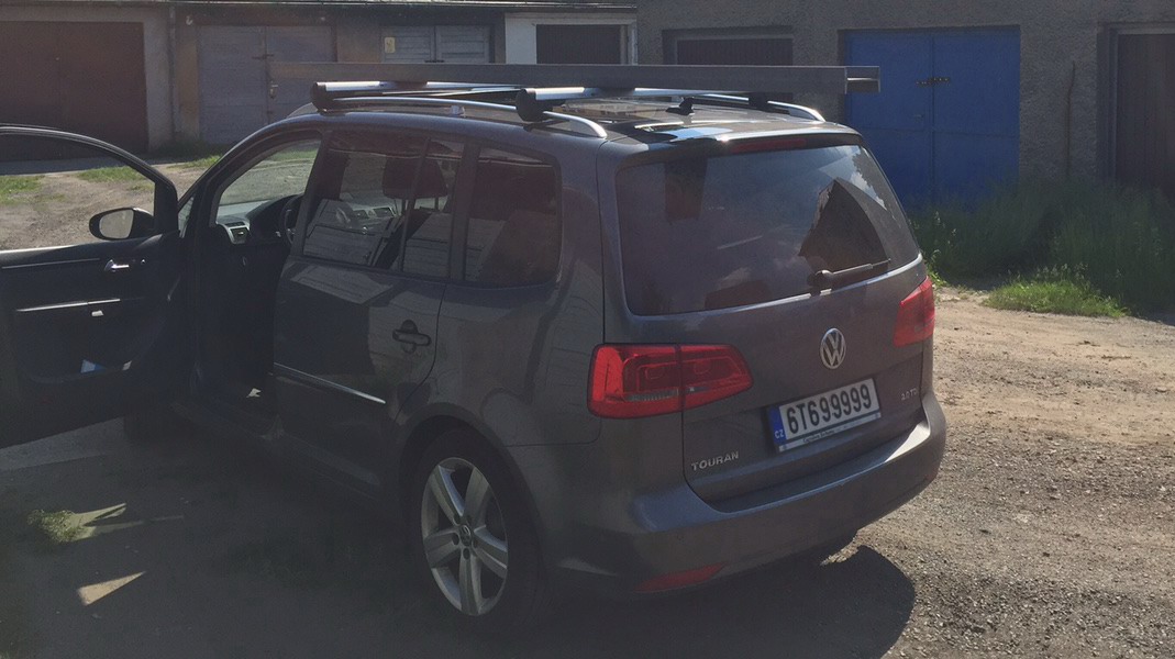

Jelikoz se dnes udelalo hezky, venku asi milion stupnu :oops: , doslo na navstevu Ferony. Pan Destou s prehledem umistil icko na nosic. Premyslim, jestli ma vubec cenu to nejak kurtovat. Pri ceste na chalupu, teda alespon trosku symbolicky.
Ovsem sundat icko ze strechy, prislo mi, ze to ma alespon 100kilo misto 60, asi starnu :lol: Jeste ze nedoslo na tu 220ku.
... taky jsem si povsimnul, ze rovna kolecka nehrozi :) , takze osoustruzim neco lehce zkoseneho ze silonu a dovnitr prdnu lozisko.

jirkal píše:Premyslim, jestli ma vubec cenu to nejak kurtovat. Pri ceste na chalupu, teda alespon trosku symbolicky.
No při symbolickém přikurtování a případném intenzívním brzdění by to I-čko pokračovalo ještě pěkně daleko v původním směru.

No to je jasny, ale sedesat kilo pri intenzivnim brzdeni bude pokracovat i se strechou nebo nosniky - tak to bylo mysleno :D
