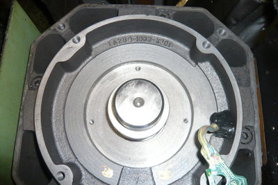

Konecne som si nasiel cas a hlavne odhodlanie na vyhodenie povodneho enkodera na motore vretena. Povodny enkoder je magneticky, povodny menic je kaput, takze enkoder je tam zbytocne. Riadit to chcem micromastrom 440 s rozsirenim pre enkoder (nakupene). Enkodery mam, su to klasicke NEMA23 s 6.35mm hriadelou (rad by som pouzil, kedze mam asi 5 nahradnych).
Chcel by som sa opytat ako by bolo najlepsie vyrobit "spojku" medzi hriadel motora na fotke a medzi enkoder.
Problem je samozrejme s miestom, vychadza to tak, ze koniec hriadela enkodera je +- zarovno s koncom hriadela motora, vyssie sa nevelmi da ist (ajtak pod vrchnak, ktory toto cele zakryva musim vyrobim medzikus).
Moja predstava je spojka napevno a letme ulozenie celeho enkodera. Ale neviem nic normalne vymysliet ako to upevnit na hriadel. Staci "natesno" a zalepit? alebo musi tam byt zverny spoj alebo cerviky zboku?
Inak motor toci max 8000.
EDIT: priemer hriadela motora je 39.5mm, este musim domerat mikrometrom.
Dakujem za kazdy napad

pokud má ten novej enkodér poctivý ložisko, tak ho pověs natvrdo na hřídel pomocí nějakého mezikusu - pevné spojky a jen zachyť reakci statoru nějakým pérem, pružným členem

jak pise testone
spoj je natvrdo a encode pojisti pouze proti pootoceni
treba heidenhain to montuje na takovou plechovou planzetu

Oki, diki za rady, mechanika vyzera byt tymto vyriesena. Enkoder je starsi od firmy DRC (USA), ale vyzera ze RaS ma pravdu, 8000 uz bude moc, kedze to ma 2500imp/ot. Ja blb som si tak pamatal, ze elektriku mam navrhnutu a spravne. Modul na menici ma max. vstupny kmitocet 300kHz. V podstate to ale nevadi, prinajhorsom sa to da elektronicky podelit, predpokladam ajtak, ze bude treba namiesto TTL vystupu nieco na sposob direfencialneho 485 aby to slo spolahlivo do menica.
Co sa tyka mechanickeho limitu enkodera, tak to uz sa fakt k tomu neviem dopatrat, asi zariskujem...hriadel enkodera je v jednom radialnom lozisku, snad sa kotuc nerozleti.
RaS, jeden kus ti mozem posunut, ale ako vidis, blizsie info o tych enkoderoch nemam...

Trocha ozivim to vlakno. Nakoniec namiesto enkodera sa pouzije magneticky snimac, ktory pre vreteno absolutne vyhovuje. Musim (zasa) pochvalit, su velmi ustretovi a vedia poradit.
Kriticka je vraj tam axialna vola na hriadeli motora, ale do 0.1mm snad to vojde...
