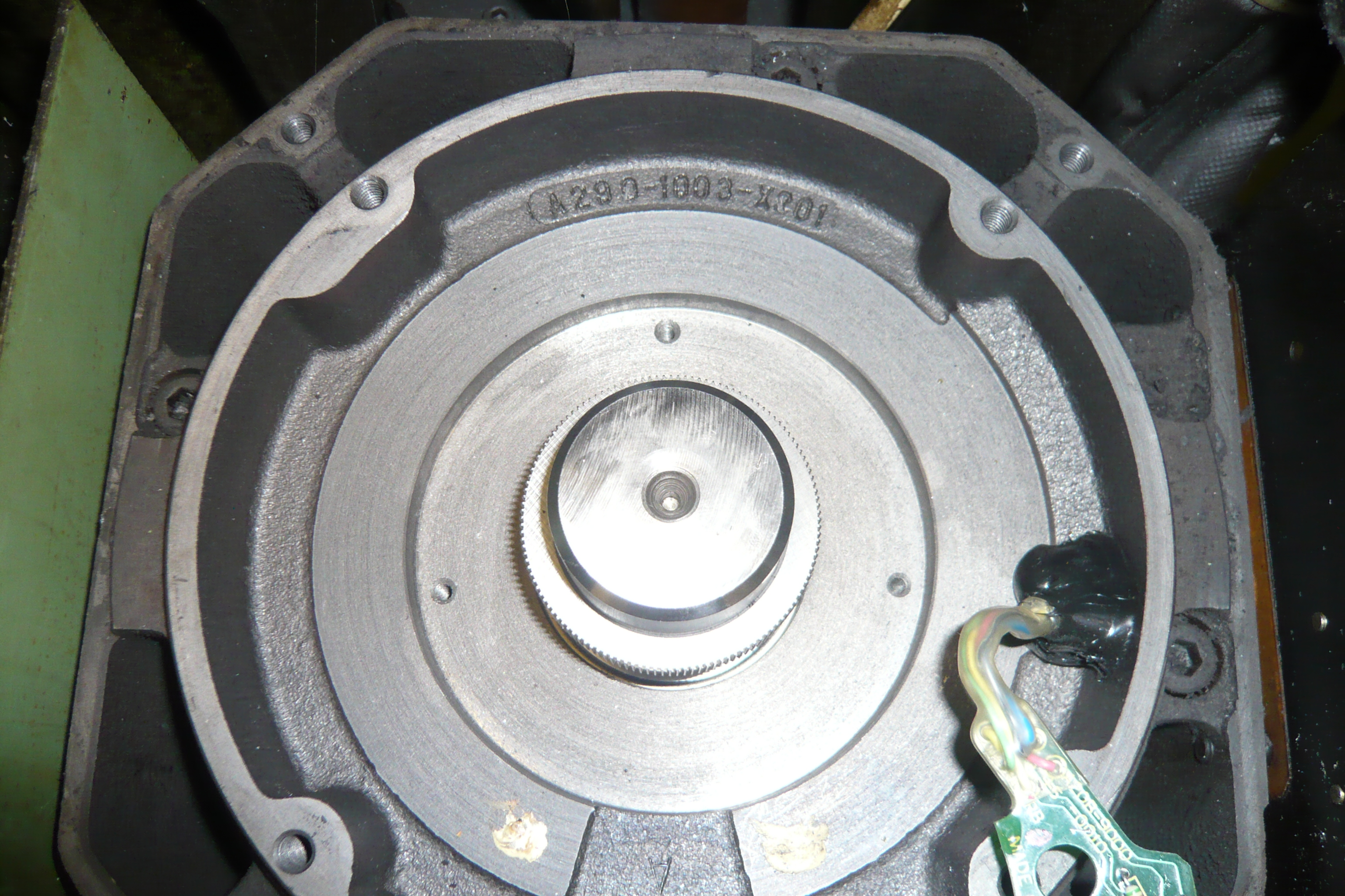

Konecne som si nasiel cas a hlavne odhodlanie na vyhodenie povodneho enkodera na motore vretena. Povodny enkoder je magneticky, povodny menic je kaput, takze enkoder je tam zbytocne. Riadit to chcem micromastrom 440 s rozsirenim pre enkoder (nakupene). Enkodery mam, su to klasicke NEMA23 s 6.35mm hriadelou (rad by som pouzil, kedze mam asi 5 nahradnych).
Chcel by som sa opytat ako by bolo najlepsie vyrobit "spojku" medzi hriadel motora na fotke a medzi enkoder.
Problem je samozrejme s miestom, vychadza to tak, ze koniec hriadela enkodera je +- zarovno s koncom hriadela motora, vyssie sa nevelmi da ist (ajtak pod vrchnak, ktory toto cele zakryva musim vyrobim medzikus).
Moja predstava je spojka napevno a letme ulozenie celeho enkodera. Ale neviem nic normalne vymysliet ako to upevnit na hriadel. Staci "natesno" a zalepit? alebo musi tam byt zverny spoj alebo cerviky zboku?
Inak motor toci max 8000.
EDIT: priemer hriadela motora je 39.5mm, este musim domerat mikrometrom.
Dakujem za kazdy napad

pokud má ten novej enkodér poctivý ložisko, tak ho pověs natvrdo na hřídel pomocí nějakého mezikusu - pevné spojky a jen zachyť reakci statoru nějakým pérem, pružným členem

jak pise testone
spoj je natvrdo a encode pojisti pouze proti pootoceni
treba heidenhain to montuje na takovou plechovou planzetu

Oki, diki za rady, mechanika vyzera byt tymto vyriesena. Enkoder je starsi od firmy DRC (USA), ale vyzera ze RaS ma pravdu, 8000 uz bude moc, kedze to ma 2500imp/ot. Ja blb som si tak pamatal, ze elektriku mam navrhnutu a spravne. Modul na menici ma max. vstupny kmitocet 300kHz. V podstate to ale nevadi, prinajhorsom sa to da elektronicky podelit, predpokladam ajtak, ze bude treba namiesto TTL vystupu nieco na sposob direfencialneho 485 aby to slo spolahlivo do menica.
Co sa tyka mechanickeho limitu enkodera, tak to uz sa fakt k tomu neviem dopatrat, asi zariskujem...hriadel enkodera je v jednom radialnom lozisku, snad sa kotuc nerozleti.

Pozeram, ze "bezne" enkodery behaju tak do 6000 min-1, celkom ma to zarazilo. Este musim svoj postup prehodnotit, nechcem skoncit tak, ze v strede nejakej zakazky mi to odide, vymena by zabrala kopu casu...
Neviem kam sa da s cenou dostat, davno ked sme kupovali od LARM, tak to vyslo na nejakych 5-6000 Kc. Na usdigital.com som nasiel nieco za 90$, ale vyzera to strasne subtilne.

Čím je to tak otáčkově omezeno?
Vždyť v takovém enkodéru je snímaní nezkontaktní, tak omezení snad můžou dělat jenom ložiska (ale 6000 RPM na takové malé ložisko je teda hodně málo). A že by se odstředivou silou rozletěl enkod-rový kotouč se mi nezdá, je to z lehkých a pevných materiálů.
Pokud jich máš víc, ta udělej pokus. Připoj přes nějakou jednoduchou spojku (třeba kus hadičky) enkodér k nějakému motoru (např. vřetenu frézky) a nechej ho chvíli běhat na vyšší otáčky, třeba 12000 RPM, a hned budeš mít jasno (samozřejmě průběžně kontrolovat teplotu a případně vibrace).
Nebo ti to rád otestuju já. A pokud enkodér vydrží, tak mi ho pak můžeš nechat.

1. ložiska a guffero
2. maximální frekvence pulsů co z toho při těch otáčkách leze . Co to má za výstupy ? diferenciální ? 24v ? Diferenciální jsem viděl do cca 10MHz ,24V logika cca 50kHz .
3. možná i vibrace protože málokdy to sedí úplně čistě osa na osu

Predpokladam, ze to bude skor mechanicke obmedzenie, to jest, kotuc sa moze rozletiet, predsa je to sklo vacsinou?
Bez gufera male loziska znesu radovo viac, takze to by malo byt OK.
Aj elektronika musi byt samozrejme navrhnuta na take kmitocty, ale to je skor vedlajsie, tak moze vznikat problem pre vela pulzov/ot.

ve většině případů nestíhá elektronika - (respektive enkodér nestíhá zaznamenávat vstupní krátké impulsy (čím vyšší otáčky, tím kratší jsou vstupní impulsy - většinou se udává maximální výstupní frekvence = základní rozlišení krát počet otáček za sec )
* ložiska i gufera na těchto miniaturních průměrech nejsou limitujícím faktorem

No nevím, ale pro skleněný nebo plastový kotouček o průměru nějakých 20mm je 10 000 RPM houby zátěž. Odstředivé síly při tak malém průměru budou nezajímavé.

Trocha ozivim to vlakno. Nakoniec namiesto enkodera sa pouzije magneticky snimac, ktory pre vreteno absolutne vyhovuje. Musim (zasa) pochvalit, su velmi ustretovi a vedia poradit.
Kriticka je vraj tam axialna vola na hriadeli motora, ale do 0.1mm snad to vojde...
