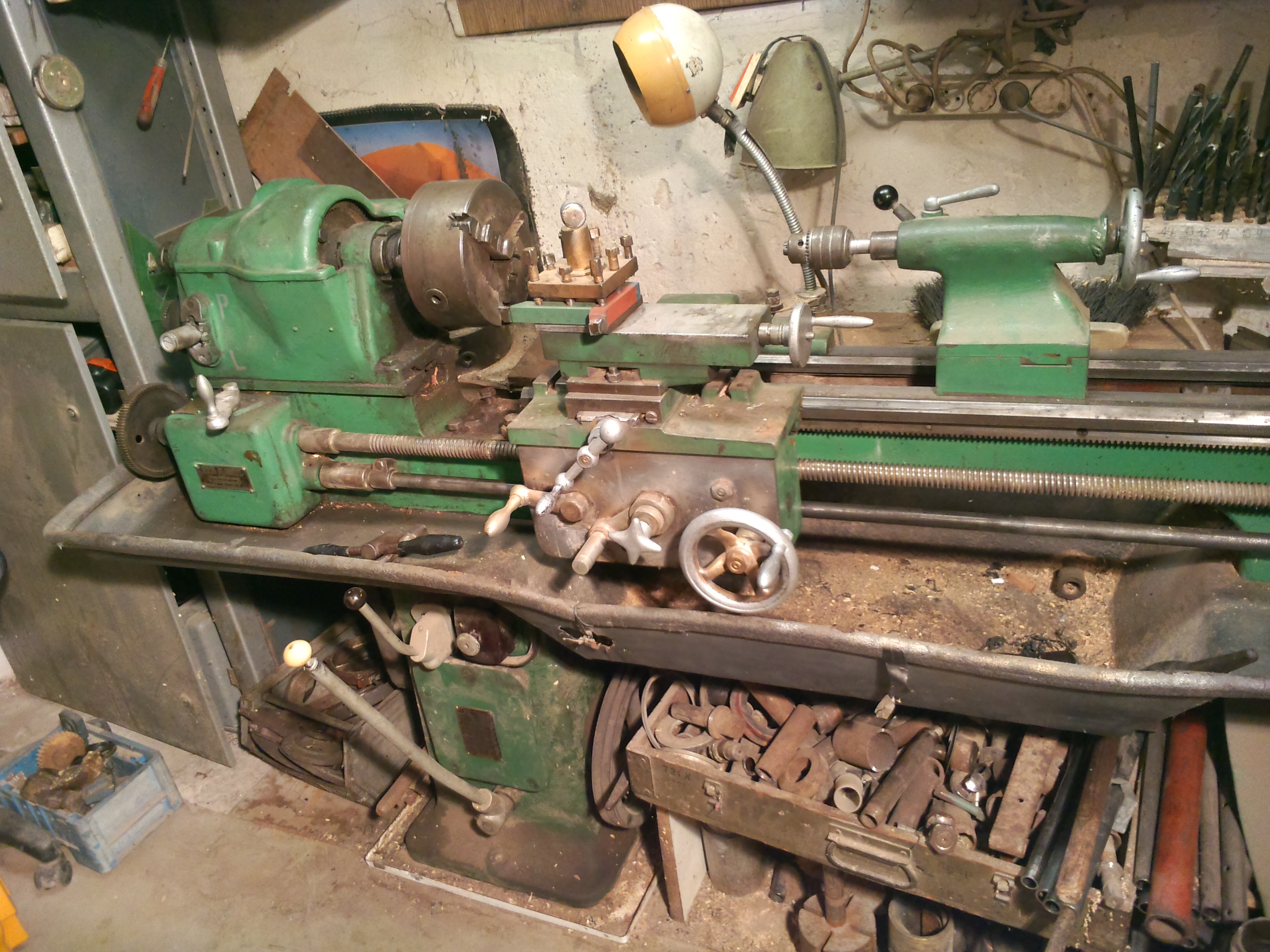

Měl jsem to všechno rozebraný víceméně do šroubku a povedlo se mi to složit zpět do funkčního stavu, což je pro mě velký úspěch. Chybí ještě pár šroubků, ale to už je detail. Není to jen tak, protože všechny šrouby musím řezat (jsou Wh.). A taky se opět přestěhoval variátor.

Potřeboval jsem vyměnit jeden šroubek a dopadlo to takhle ...
No, zasloužil si to už. Menší díly jsem vzal chemicky "na kost". Lože a nohy jsou jenom zabroušený trochu do roviny přes všechny vrstvy barev. Nejhorší byla nejsvrchnější modrá vrstva. Pod ní se objevila vojenská khaki i s nějakým evidenčním číslem. Pak byla hrášková zeleň zhruba taková jako to mám teď a zřejmě první vrstva byla černá. Taky jsem zjištil, že velké kolo předlohy je opravované (pod bordelem to vůbec nebylo vidět) a koník je podložený plechem, což nevím jestli byl standard na doladění, nebo to znamená, že už je lože břebrušované ... V dost špatném stavu je ozubené kolo zabírající do hřebenu podélného posuvu, ale ještě nějaký čas bude fungovat.

Dostal jsem se snad už do závěrečné fáze tuningu soustruhu. Dodělal jsem vanu na špony (používám spíš jako odkládací prostor) a variátor jsem zcela integroval.
Nakoupil jsem hroty do vřetene Mk4 a Mk5 a když mi tam nepasovaly, tak jsem si to přeměřil a on je tam metrický kužel 1:20. Takže jsem si vyrobil přechod metrický - Mk2, soustruh to zmáknul celkem dobře. Nejdřív jsem udělal vnější kužel - úhel jsem nastavoval přes dvoje tisícinové hodinky na změnu v ose y při posunutí o 10mm v ose x. Docela se povedlo, ale byla to pakárna. Říznul jsem tím stejným jak metrický, tak Mk2 (já vím, prasečina), který jsem dodělával s kuželem už zaraženým ve vřeteni. Konečné házení je asi 3 stovky, což bude tak asi limit tohohle soustruhu. Oba kužely svírají a drží.

Mas to pekny, ten variator si tam zasil paradne.

Díky. Jediný mě trochu trápí, že jsem musel vystavit hřídel o cca. 150mm. Ale ložiska jsou tam jako krávy a netahá to až takové síly, aby to snad mohlo nějak extra vadit. Pokud by to zlobilo, musel bych dodělat ještě opěrné ložisko.
Jinak se tam vešel ťipťop a byla chuťovka tu stopadesátikilovou krávu dávat na tu plošinu z boku (kde se nedostanu řetězovou kočkou). Šoupal jsem to tam po dlouhé larsence růčo, záda mě bolí ještě teď.

Ještě jedno vylepšení, který jsem chtěl... Napojení oběhu udělám na hadicovou rychlospojku, aby se dalo připojit i na ostatní stroje, které mám (hopsalka, stojanovka). Čerpadlo je za 400 z poslední plzeňské auto-moto burzy a nádrž je z Trabanta (vlastní zásoba, ale dá se jich sehna fůra za půl darma). Výškou čerpadlo dosahuje asi 10mm nad dno což je dost mrtvýho objemu, ale nevadí. Čerpadlo je nějaký starý němčour, má 70W a tahá v pohodě do 3m sloupce (víc jsem nezkoušel).

Dneska jsem vyrobil pár špon. Vzhledem k tomu, že ve vřeteni mám Me32, tak jsem musel trošku improvizovat. Hrot je osoustružený na kuželu a pak špička dodělaná přímo naražená ve vřeteni. Myslel jsem, že tak to bude dělat dobrou geometrii, ale hází to jako prase. Kužel vřetena asi není nic moc. Označil jsem si polohu, ve které jsem to obráběl a při jejím dodržení je házení kolem 5 stovek, což je na moje šmrdláni ok.
Druhá věc je redukce Me32/Mk4, vyhotovená z redukce Mk5/Me4. Protože redukce byla kalená a tedy pro mě HSS noži neobrobitelná, musel jsem nejdřív popustit matroš v kotli na TP. Zahřát do ruda a pak postupně do "pater" s nižší teplotou a dochladit na vzduchu. Pak se obrábělo jedna radost. Hrot i redukce jsou po obrábění zakalené opět jenom zahřátím do ruda a šup od kýblu s vodou. HSS nůž opět nemá šanci.
