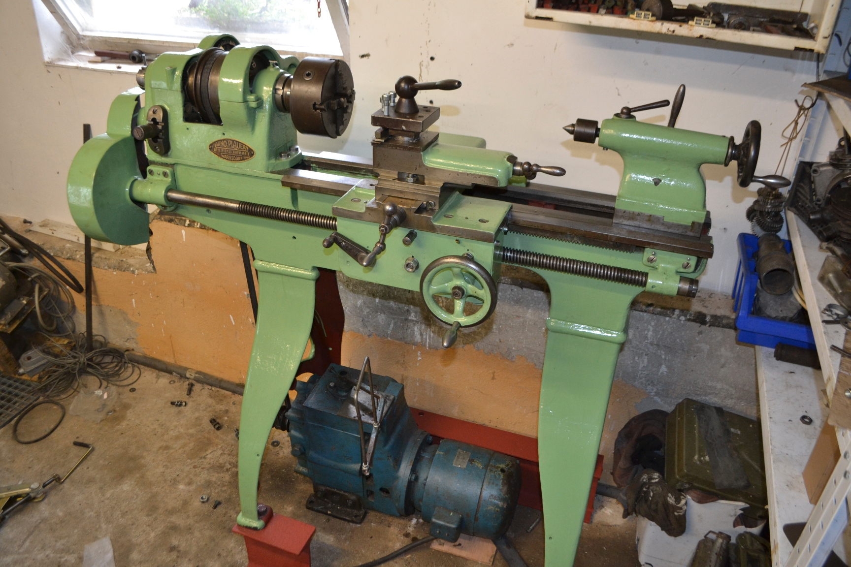

Potřeboval jsem vyměnit jeden šroubek a dopadlo to takhle ... :D No, zasloužil si to už. Menší díly jsem vzal chemicky "na kost". Lože a nohy jsou jenom zabroušený trochu do roviny přes všechny vrstvy barev. Nejhorší byla nejsvrchnější modrá vrstva. Pod ní se objevila vojenská khaki i s nějakým evidenčním číslem. Pak byla hrášková zeleň zhruba taková jako to mám teď a zřejmě první vrstva byla černá. Taky jsem zjištil, že velké kolo předlohy je opravované (pod bordelem to vůbec nebylo vidět) a koník je podložený plechem, což nevím jestli byl standard na doladění, nebo to znamená, že už je lože břebrušované ... V dost špatném stavu je ozubené kolo zabírající do hřebenu podélného posuvu, ale ještě nějaký čas bude fungovat.
Měl jsem to všechno rozebraný víceméně do šroubku a povedlo se mi to složit zpět do funkčního stavu, což je pro mě velký úspěch. Chybí ještě pár šroubků, ale to už je detail. Není to jen tak, protože všechny šrouby musím řezat (jsou Wh.). A taky se opět přestěhoval variátor.

Krasnej :)

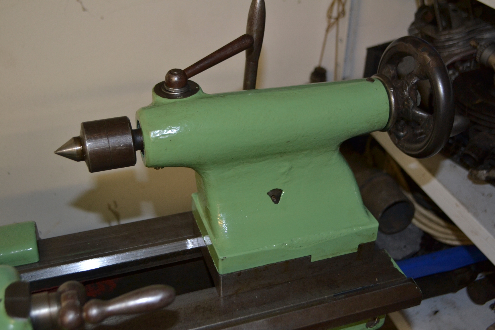

Kolegové potřebuji radu. Koupil jsem na soustruh pevnou lunetu. Nepatří ale na tento model. Osová výška souhlasí, ale drážka pro prizmu ne. Potřebuju jí tedy vyfrézovat, ale než to nekomu dám musím naměřit pozici té prizmy na soustruhu. Je to veliká ostuda, neboť se metrologií částěčně živím, ale já prostě nevím jak určit kde je střed lože a jak daleko od něj potřebuju tu drážku zafrézovat. Mám k dispozici nádrh, šupléru, mikrometry,... ale nenapadá mě jak to odměřit. Snad nějak od koníka? Nebo jiné nápady?

A což jí na tu lunetu tak nějak orýsovat-vyndal bych si pod sklíčidlem můstek lože, upnul bych do sklíčidla kulatinu, na tu kulatinu připevnil a vystředil lunetu a nastavil to tak, aby luneta byla bokem přitisklá k loži a pak to lože na bok lunety orýsovat. Ono to nemusí být úplně přesně, protože hořejšek lunety si seřídíš podle obrobku, jen aby to dole dobře sedělo na loži.

Šmarja, vždyť ti tam na té prismě jezdí suport i s noniem, tak dej do hlavy nějaký rozumný průměr kulatiny, srovnej třeba přední čelo nožovky vodorovně s tou přední částí té rybiny pokud se dobře dívám, a dojeď ke kulatině s příčným posuvem a přičti/odečti co máš, stačí ti jen posuvka.
Ostatně u té lunety, je to plus mínus autobus, nemusí to být vůbec přesné, jednotlivé palce na té lunetě jsou stejně pohyblivé :)

Super pánové díky moc. To oťukání zní úplně nejlépe. Ještě dotaz. Že to nemusí být extra přesné do stran, to je mi jasné, když se dají palce nastavovat a co rovnoběžnost osy lunety a prizmy? Když to bude od osy do kříže (základna lunety nebude mít dobrou kolmost na vedení lože), už to asi bude problém, co? Přemýšlím totiž jestli někoho otravovat s frézováním, nebo to tam fiknout na hopsalce a po prdeli.

Dostal jsem se snad už do závěrečné fáze tuningu soustruhu. Dodělal jsem vanu na špony (používám spíš jako odkládací prostor) a variátor jsem zcela integroval.

Mas to pekny, ten variator si tam zasil paradne.

Díky. Jediný mě trochu trápí, že jsem musel vystavit hřídel o cca. 150mm. Ale ložiska jsou tam jako krávy a netahá to až takové síly, aby to snad mohlo nějak extra vadit. Pokud by to zlobilo, musel bych dodělat ještě opěrné ložisko.
Jinak se tam vešel ťipťop a byla chuťovka tu stopadesátikilovou krávu dávat na tu plošinu z boku (kde se nedostanu řetězovou kočkou). Šoupal jsem to tam po dlouhé larsence růčo, záda mě bolí ještě teď. :D

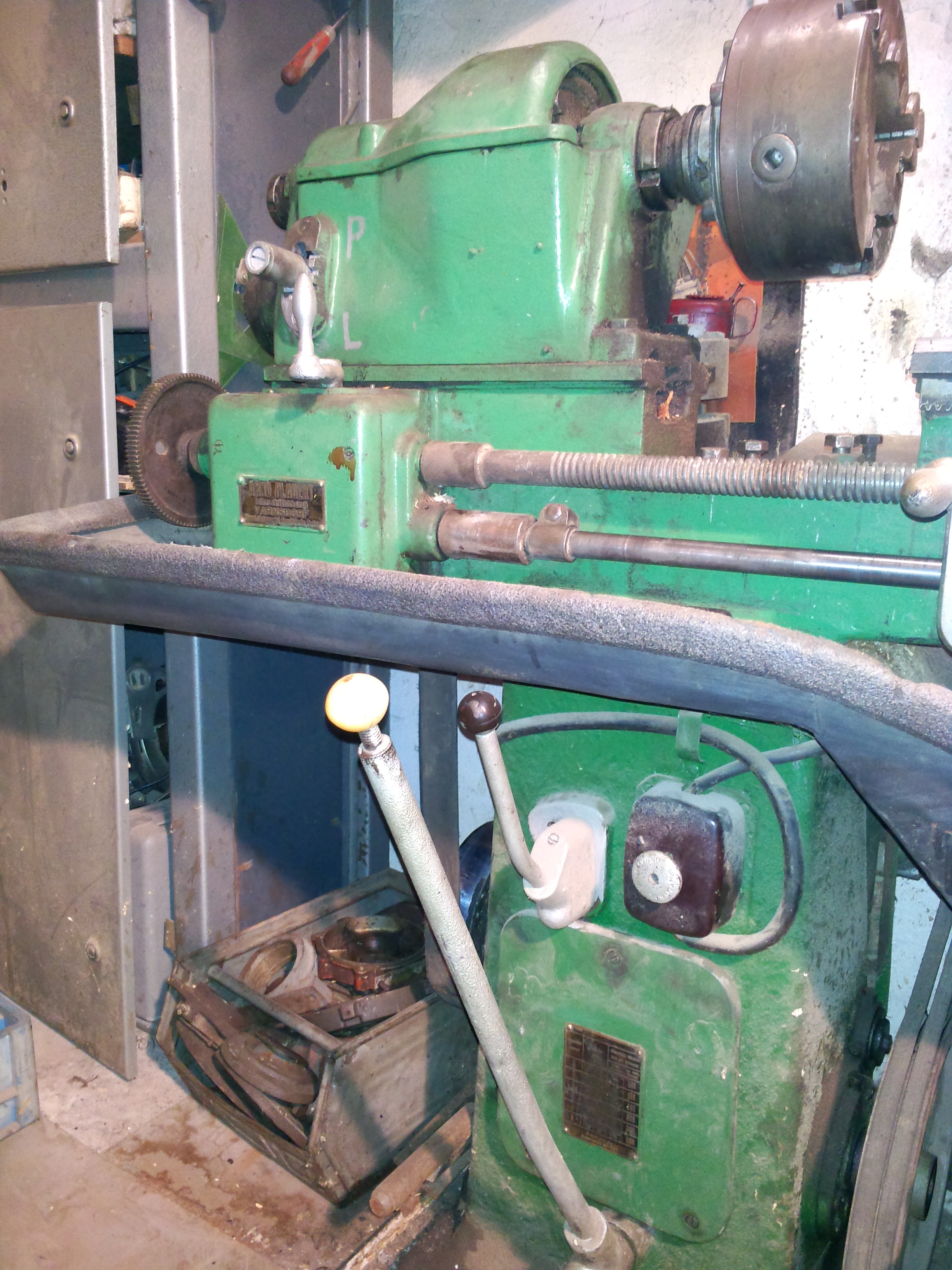

Zdar chlapi mám sústruh Arno Plauert,ale neviem aký typ a nie je tam tabulka s prevodmi s výmennými kolesami na rezanie závitov, Poradte mi podla obrazkov o aky typ sustruhu sa jedná ku ktorému potrebujem vymenne ozubene kolesá podla prilozenych kolies s priemerom diery 16mm poťažne tabulku na tieto kolesá. mam iba tie dve kolesa ktore su na fotke. vopred vám Ďakujem za každu radu. Neviem stale ako posupovat ďalej keby sa niekto ozval kto spozna ten sustruh podla prilozenych fotiek. Alebo nepozna niekto nejake ine Fóra o sustruhoch. Ten sustruh mam od majiteľa z Myjavy pôvodne mal byt ten sustruh z ucnovskeho strediska,keby sa to dostalo nahodne po majitela ktory ho spozná nech sa mi ozve
