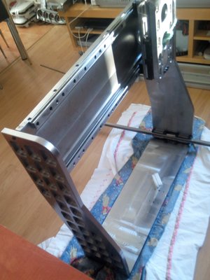

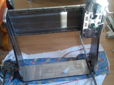

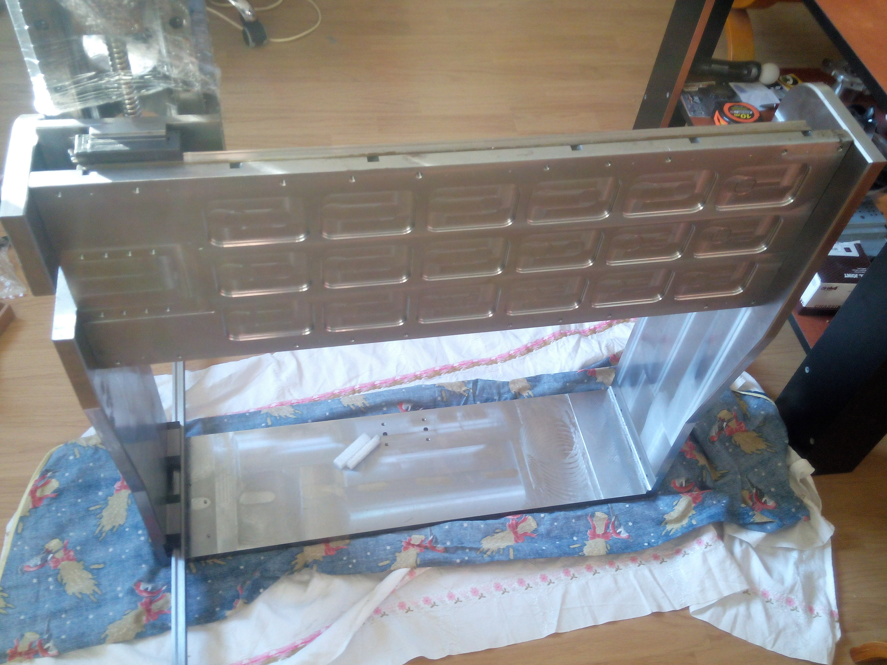

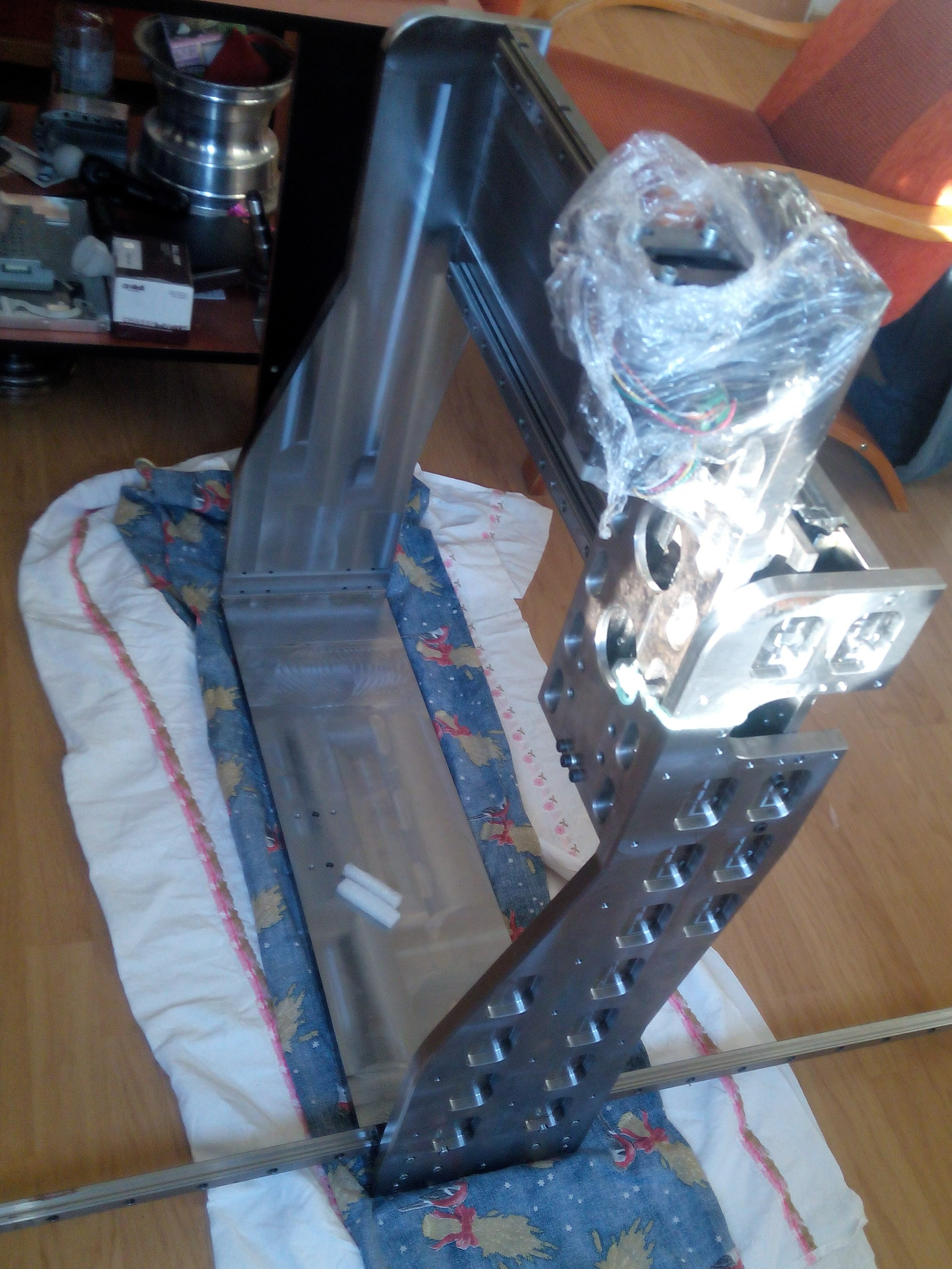

Tak po první obrovské (ne vždy konstruktivní)kritice poupraveno od prvního pokusu ustoupeno a vyroben nový portál bez tak drastického odlehčení z boku přijdou ještě příčná žebra ze zadu dokrabicovat osu již nachystáno ale chybí dofrezovat a už jen stůl a rozhybat....

foto dokumentace stavby
kaktus009
Příspěvky: 91
Registrován: 3. 7. 2015, 7:43
Příspěvek 29. 11. 2015, 10:26
foceno "tzv" z patra není to tak vysoké jak to fotoaparát zkresluje
nyní sem s váhou portálu na nějakých cca 115 kg
výška mezi stolem a osou Z je 260 ty fotky hodně klamou

Příspěvek 7. 12. 2015, 12:09
Ahojky kaktus009 ,
vidím že jsem ani já a všichni chlapi z tvého vlákna nepsala zbytečně 8)
Mělo to význam :!:
Mám radost z tvé nové práce je o mnoho lepší než na začátku
