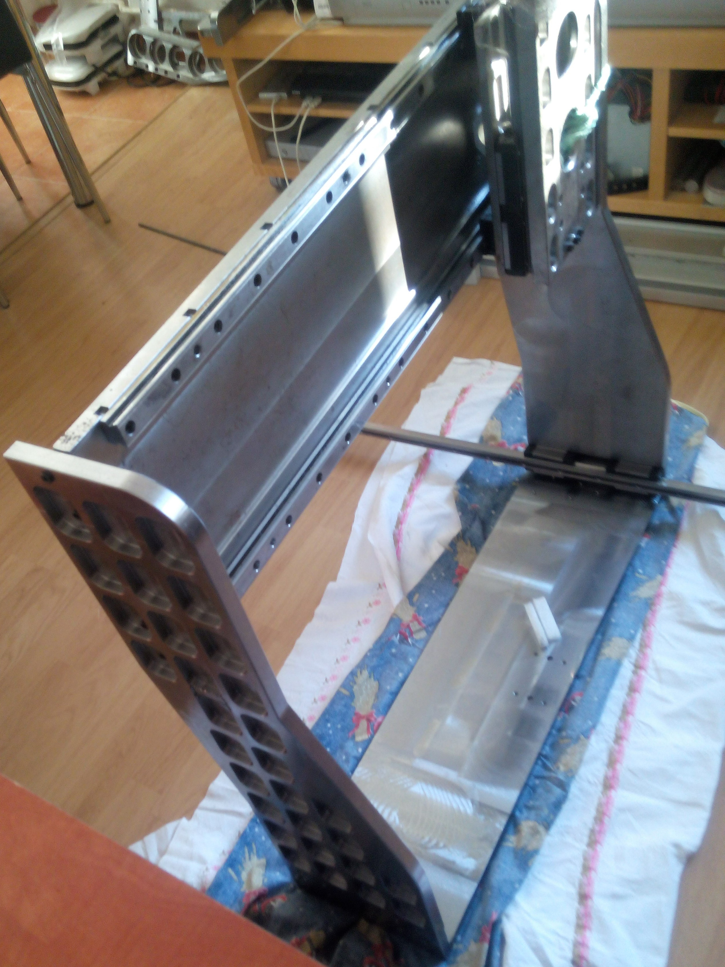

Tak po první obrovské (ne vždy konstruktivní)kritice poupraveno od prvního pokusu ustoupeno a vyroben nový portál bez tak drastického odlehčení z boku přijdou ještě příčná žebra ze zadu dokrabicovat osu již nachystáno ale chybí dofrezovat a už jen stůl a rozhybat....
