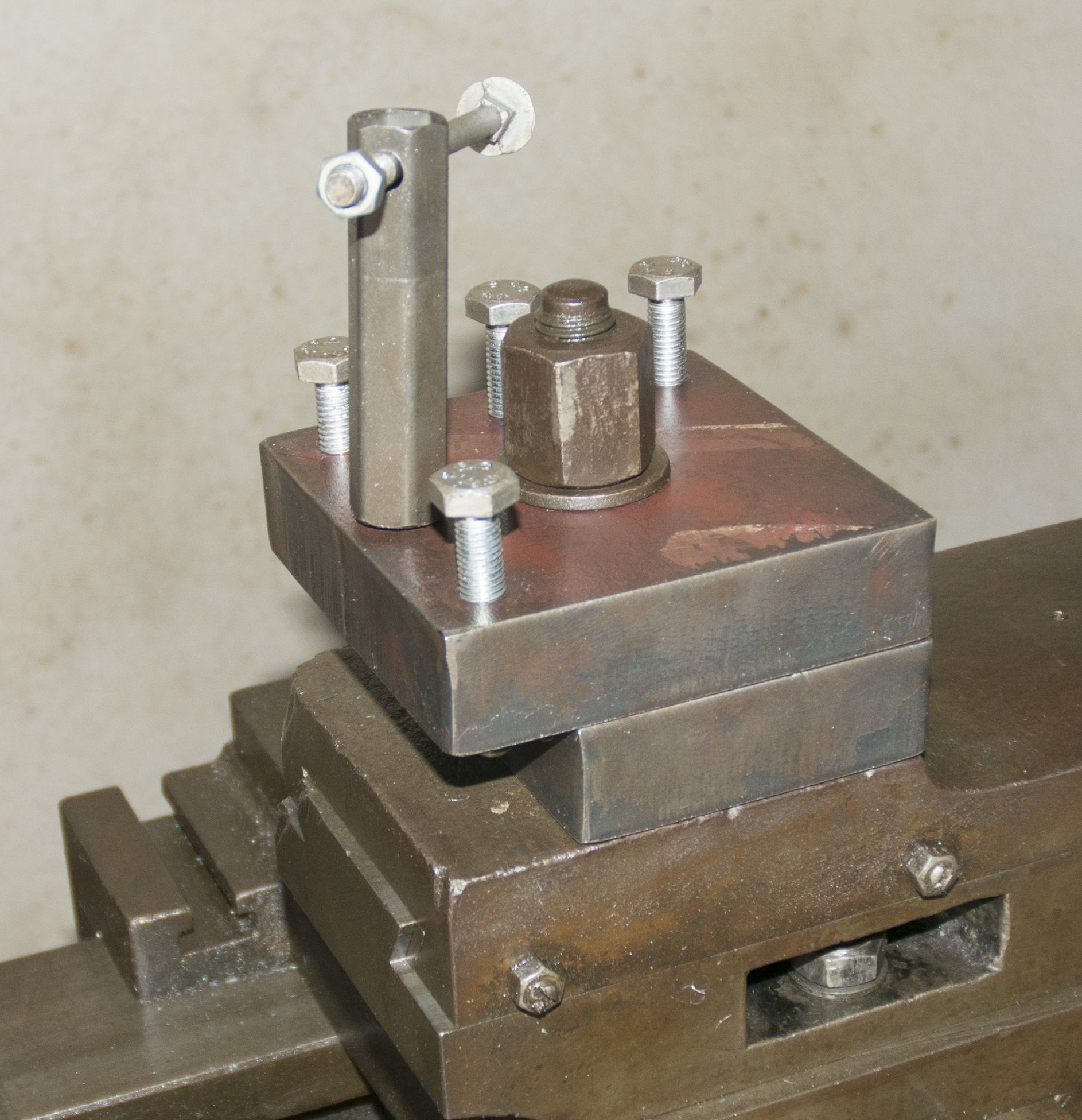

Ahoj všem. Tak jsem o víkendu zčásti vyřešil problém zvaný "nožová hlava a šrouby". Původní hlavu jsem sundal a udělal jsem si dva ocelové kvádříky - 90x90x30 mm (mezikus mezi upínací částí se šrouby a spodním posunem) a 120x120x30 mm (s upínacími šrouby). Hlava není otočná, protože se do osové výšky prostě nevejde spodní kostička 120x120 - nebo vešlo by se, ale musel bych buď nechat někde odfrézovat stávající posuv (a zrovna nezvratně takto upravovat stařičký kousek se mi moc nechce), nebo dát spodní plát, avšak tím zmenšit velikost použitelných nožů (a to také není řešením). Takže to vypadá jako čtvercová nožová hlava, ale šrouby má pro uchycení vnějšího a vnitřního nože (kolmo na kulatinu nebo rovnoběžně do díry - čili jen dvě kolmé řady šroubů. Důvod je jediný - nemusím stále povolovat a utahovat hlavní velký šroub nožové hlavy, ale jen šrouby držící nůž, které kdykoliv nahradím (dal jsem tam zatím obyčejnou metriku 10 mm, běžná tvrdost 8.
. Je to provizorium (i když plně funkční), tak až sem za týden dám fotku, tak prosím berte to tak, že jsem si hrál v sobotu jen cca tři hodinky. Původní hlavu jsem z uctivosti k předkům zakonzervoval a nechal bokem - asi sentiment ke starým originálním výrobkům.

To: elbarto. Tady přece nejde o nějaké chlubení, ale o předávání zkušeností a nápadů. Na stařičkém soustruhu, pokud jsem nechtěl zasáhnout do původní konstrukce - např. zmenšovat osovou výšku nože a udělat tam otočnou hlavu, odfrézovávat podélný support, předělávat hlavní čep nožové hlavy, měnit celé supporty ..... což vše by také šlo - tak to podle mne bylo odpovídající řešení. Jak by si to řešil sám? Předpokladem pochopitelně je, že původní díly musí zůstat netknuty, tj. zde stačí výměna horní části hlavy a je z toho opět historický kousek z roku 1920, tzn., že nedošlo k nevratnému zásahu do konstrukce. Rád si nápady na alternativní řešení přečtu
. Je jasné, že existují, ale tady šlo o rychlé řešení, o jehož důvodu jsem již psal. Jde-li o šestihrané šrouby a imbusový klíč - běžně jsem toto řešení vídával ve fabrikách (ještě za totáče), ne vždy asi měli originální, čtyřhranné.
Až si tím vratovým šroubem co máš v tom trubkovém klíči uděláš na prstě pořádnou "borůvku" tak uvidíš že je co zlepšovat
Vezmi alespoň ořech z gola sady a přivař k němu kus zahnuté kulatiny, aby vzniklo něco podobného http://www.peddy.cz/francouzske-uhlove-klice" onclick="window.open(this.href);return false;

Ten trubkáč s vratovým klíčem byla jen prvotní nouzovka ... jen jsem ho tam "píchnul"... ještě při focení. Použit ale nebyl
Nejen kvůli "borůvkám"
jsem to už předělal. Místo "L" tvaru klíče jsem ale trošku napodobil originál původní klíč, který byl "T" (alespoň takto jsem jej jako origoš dostal, byť značně vyžvejkaný). Použil jsem a mám tam teď šestihran s dlouhou stopkou kvůli poměrně dlouhým šroubům. Nahoře je svár "T" kulatiny se stopkou ukotvenou v šestihranu, přičemž na každé straně kulatiny je obyčejná koule - aby to alespoň napodobovalo ovládací prvky soustruhu, které jsou kuličkou rovněž zakončovány. Uznávám, že "vraťák" byla hrůza
Upravená nožová hlava hlavně jen kosmetická věc.
