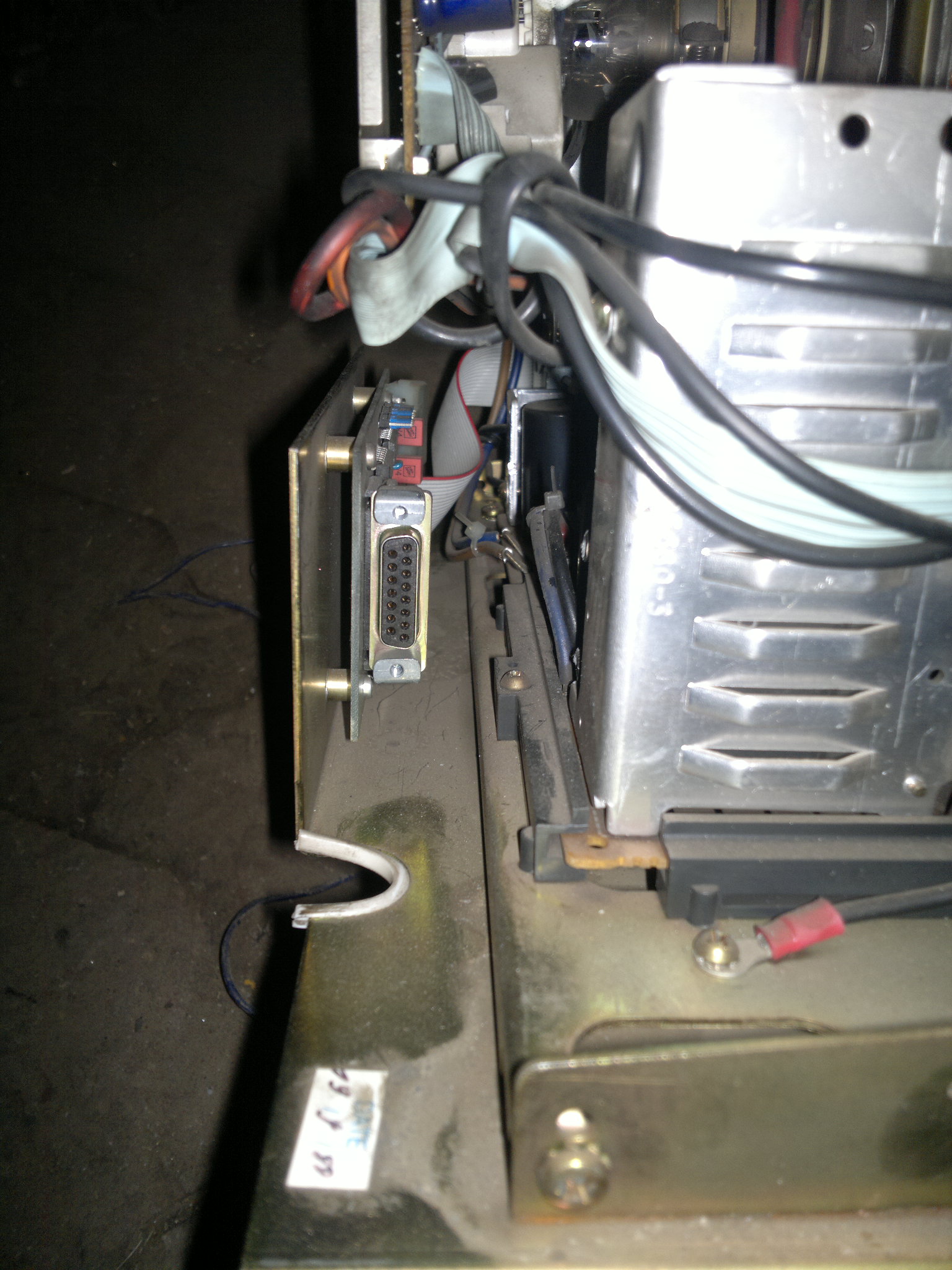

deathhand
Příspěvky: 7
Registrován: 22. 6. 2015, 10:25
18. 9. 2015, 9:28
Konektor do monitoru je tento

15. 12. 2015, 8:16
takovy konektor byl na gameportu -15 pin?
otazka ,co to byl za video standard nebo atyp?
podle roku to muze byt CGA, XGA?
nevzdavej to! rozeber to a podivej se, jestli byly zapojene vsechny vodice?
Habešan
Příspěvky: 1161
Bydliště: Čechy
15. 12. 2015, 8:32
To nic nedokazuje, tyhle konektory byly standardizovány předtím, než se začali používat v PC, takže si je mohl používat kdo chtěl a na co chtěl.
deathhand Pokud se na nás ještě někdy přijdeš podívat, odšroubuj a nafoť, prosím, ještě tu desku, do které se zapojuje ten kabel.
