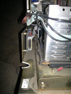

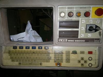

Vyhořel mi CRT monitor u Ohraňovacího lisu LVD a náhrada je dražší než celý stroj nemáte nápad třeba na přestvbu řízení?
- Příspěvky: 10287
To snad nebude žádný speciál, tohle by se mělo dát nahradit snadno.
Kdybys nebyl tak daleko, tak se stavím a udělám ti to.
deathhand
- Příspěvky: 7
- Registrován: 22. 6. 2015, 10:25

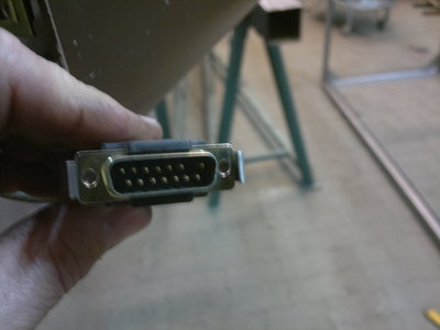

Stroj je z roku 1988 a řízení je MNC 85000 od Barco. Koupil jsem ho za 25000,- a náhrada monitoru je od LVD cca za 2500 eur
Vstupní konektor monitoru je mac tak jsem zkoušel ruzné převodníky na VGA monitor ale nic.

mac video connector wiring diagram
mi strejda g něco vyplivnul
očuchej osciloskopem výstup videa
zjisti co je co, stejně si očuchej i známý výstup z PC, budeš mít porovnání jak co vypadá
najdi si zapojení VGA
udělej si redukci
u Heidenhaina jsem to řešil stejně
tam byl navíc problém že tuším H sync měl otočenou fázi, to jsem pořešil invertorem s jedním tuším 4001
už mi to chodí cca 5 let s nějakým 15" LCD

* u jednoho ohranováku jsem před pár lety monitor měnil - jestli si to dobře pamatuju, tak tam stačilo po oddeklování zkouknout jaké tam jsou konektory a vedle atypického konektoru, co šel do nefunkčního průmyslového monitoru, byl i normální VGA konektor - stačilo jen odpojit kabel od nefunkčního monitoru, udělat držák na externí monitor a zapojit kabel a už to chodilo, ale tohle bude asi jiný případ

tipl bych na CGA monitor, ale ty máš nabídku na monitor LVD za 2500,- ... u toho by mělo být dohledatelné co je to za monitor, a poptal bych nějaký servis monitorů, možná sáhnou pod stůl a něco najdou.deathhand píše:Stroj je z roku 1988 a řízení je MNC 85000 od Barco. Koupil jsem ho za 25000,- a náhrada monitoru je od LVD cca za 2500 eurVstupní konektor monitoru je mac tak jsem zkoušel ruzné převodníky na VGA monitor ale nic.
dej sem víc info, třeba i fotky konektoru, co je u toho napsané ... atd

Na netu jsem našel náhradu monitoru pro systém BARCO MNC 85000
( ten systém BARCO MNC 85000 musí být dost rozšířený když ještě dnes někomu stojí zato řešit náhradu za vyšumělý CRT monitor
důležité jsou parametry monitoru :
Display / resolution 12.1" TFT full color active / 800x600 pixels
Brightness 370 cd
Frequency 12-45 kHz horizontal, 50-75 Hz vertical
To zvládá každý starší LCD monitor, nové monitory tak malé rozlišení nepodporují a bežně hlásí no video input.
Mám tu starý LCD EIZO 15", určitě bude toto rozlišení podporovat. Nejvyšší rozlišení má 1280x1024.
Je minimálně jetý, byl určený jako desktop display k notebooku ale prakticky běžel pár hodin.

Našel jsem nějaké obrázky MacIntosh video konektorů mezi nima i DVI Analog.
Pokud by to byl tento konektor je napůl vyhráno, sposta starších "profi" LCD monitorů podporovala mimo VGA také DVI konektor.
Pošli foto video konektoru na systému bez připojeného monitoru ať je vidět kontakty, určitě se najde řešení za pár babek.

takovy konektor byl na gameportu -15 pin?
otazka ,co to byl za video standard nebo atyp?
podle roku to muze byt CGA, XGA?
nevzdavej to! rozeber to a podivej se, jestli byly zapojene vsechny vodice?

deathhand Pokud se na nás ještě někdy přijdeš podívat, odšroubuj a nafoť, prosím, ještě tu desku, do které se zapojuje ten kabel.
