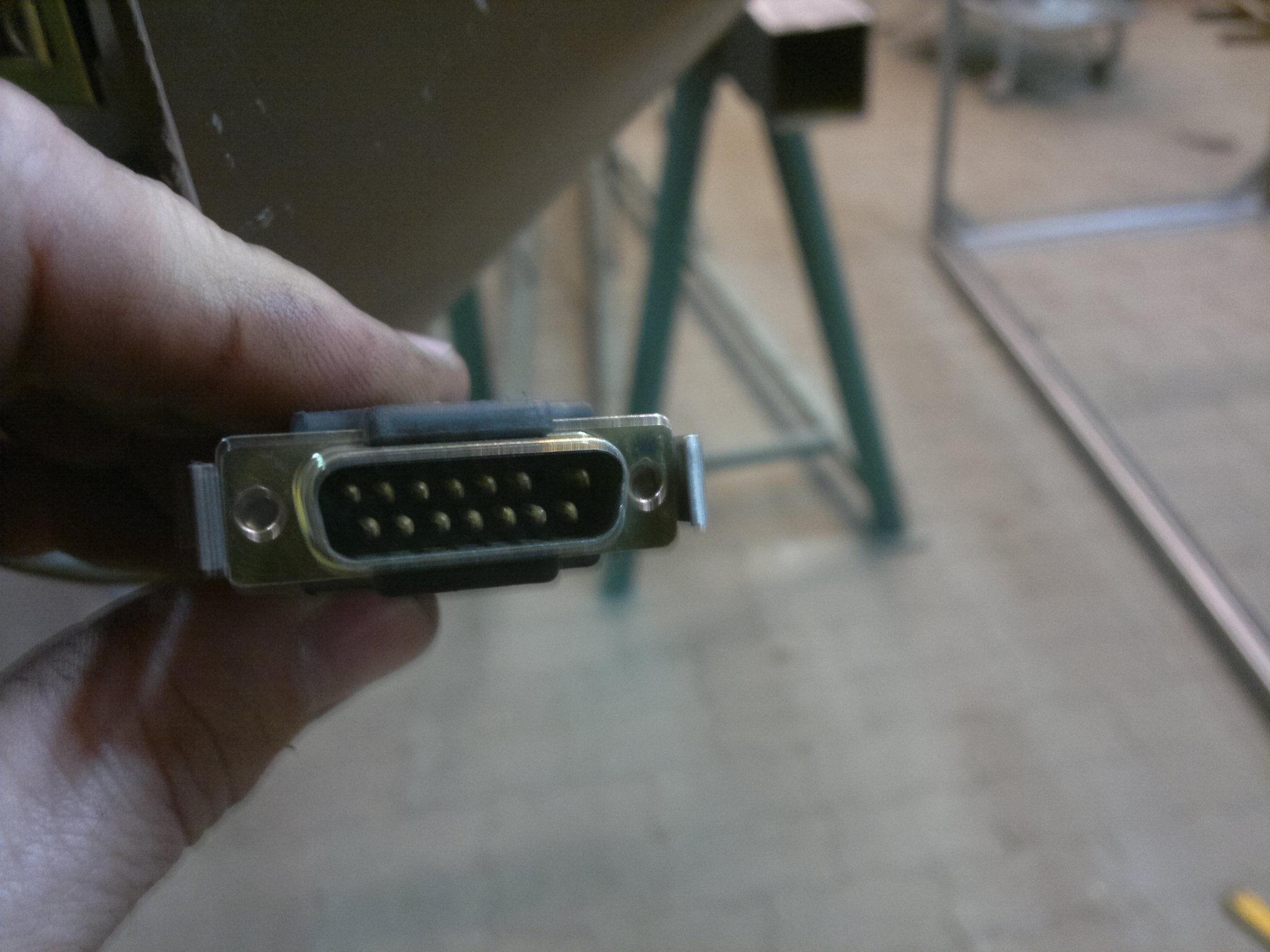

* u jednoho ohranováku jsem před pár lety monitor měnil - jestli si to dobře pamatuju, tak tam stačilo po oddeklování zkouknout jaké tam jsou konektory a vedle atypického konektoru, co šel do nefunkčního průmyslového monitoru, byl i normální VGA konektor - stačilo jen odpojit kabel od nefunkčního monitoru, udělat držák na externí monitor a zapojit kabel a už to chodilo, ale tohle bude asi jiný případ
tipl bych na CGA monitor, ale ty máš nabídku na monitor LVD za 2500,- ... u toho by mělo být dohledatelné co je to za monitor, a poptal bych nějaký servis monitorů, možná sáhnou pod stůl a něco najdou.deathhand píše:Stroj je z roku 1988 a řízení je MNC 85000 od Barco. Koupil jsem ho za 25000,- a náhrada monitoru je od LVD cca za 2500 eurVstupní konektor monitoru je mac tak jsem zkoušel ruzné převodníky na VGA monitor ale nic.
dej sem víc info, třeba i fotky konektoru, co je u toho napsané ... atd

Našel jsem nějaké obrázky MacIntosh video konektorů mezi nima i DVI Analog.
Pokud by to byl tento konektor je napůl vyhráno, sposta starších "profi" LCD monitorů podporovala mimo VGA také DVI konektor.
Pošli foto video konektoru na systému bez připojeného monitoru ať je vidět kontakty, určitě se najde řešení za pár babek.

To nic nedokazuje, tyhle konektory byly standardizovány předtím, než se začali používat v PC, takže si je mohl používat kdo chtěl a na co chtěl.
deathhand Pokud se na nás ještě někdy přijdeš podívat, odšroubuj a nafoť, prosím, ještě tu desku, do které se zapojuje ten kabel.
