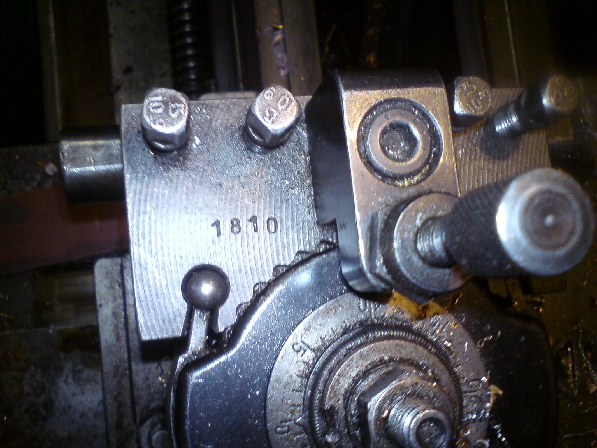

Mám tady originál áčkové držáky z Multifixu, asi 5 ks, nemám k nim ale originál Suisse (dva už mě utekly) :) Nejsem si úplně jistý, jestli ty kopie co se dají koupit v setu, a je úplně jedno jaká značka co tady elbarto zmiňoval, by s těma držákama nějak nekolidovala, vyvalit 400€ a zjistit, že ty co mám doma stejně nepoužiju by mě moc velkou radost neudělalo.
Dalším mínusem je podle mě dost složitý systém toho lůžka na copy it right, protože něco přes dva litry za lůžko se mi zdá docela dost.
Právě proto se mě líbí Tripan, který je geniálně jednoduchý a výroba držáků v dostatečném množství by byla docela laláč, na výrobu pro sebe mě ale jaksi nezbývá čas, navíc jsem si tak nějak zvykl na čtyřnožovku :roll:

Na tom origo multifixe mi vadi, to ze ten nosic drziakov je iba pre jeden drziak/adapter teda nastroj. Ten nosic co ponuka ten turek je na dva drziaky. Pride mi to pohodlnejsie a rychlejsie iba pretocit cely nosic a mat okamzite k dispozici potrebny nastroj ako sa zakazdym zdrziavat vymenou za iny drziak s potrebnym nastrojom.

Originál "starý" Multifix (pozdější Amestra) je s těma parodiema :lol: z asie rozměrově nekompatibilní, navíc po stránce přesnosti (opakovatelnosti upínání) to taky srovnávat nelze. Mj. je to přesně samé jako Tripan, nebo staré prizmatické quick change držáky od Schaublina - opakovatelnost původních je i do 0.005mm na dílci, nové čínské jsou vyrobené s pečlivostí :D a přesností :mrgreen: jako cokoli pro hobby z číny.

WatchManiac píše:http://www.deuss.de/resource/DEUSS-Katalog.pdf strana 34 - 35... že vraj originál.
To je samozřejmě taky kopie nejspíš taky asi z číny - originál - "původní" se pozná (kromě toho, že je udělaný podstatně lépe ) podle máčknutého nápisu
ORIGINAL MULTIFIX
TYPE "X"
J.F.MINDER GENEVA
MADE IN SWITZERLAND
(všechno velká písmena, čtyři řádky)
Vyráběly se do roku 74, Mivesa do r.83

A kolik asi bude opakovatelná přesnost na číňanské kopii multifixu? Má ho tady vůbec někdo?
Tady jsem vyštrachal fotky od soustružníka (má ten samý soustruh jako já /C8C/,ale jako malý soustruh na drobotinu).
Ale jestli je ten jeho multifix originál nebo ne to netuším....
Příspěvky: 23390
3. 10. 2015, 12:03
cinan opakovatelne polohuje hodne pod stovkou

fofo píše:Na tom origo multifixe mi vadi, to ze ten nosic drziakov je iba pre jeden drziak/adapter teda nastroj. Ten nosic co ponuka ten turek je na dva drziaky. Pride mi to pohodlnejsie a rychlejsie iba pretocit cely nosic a mat okamzite k dispozici potrebny nastroj ako sa zakazdym zdrziavat vymenou za iny drziak s potrebnym nastrojom.
to je právě to nepochopení systému, turek má dva nástroje, a než je přiblbě povolí, otočí, utáhne, tak já to na multifixu mám taky, ale já mám úplně stejně rychle třetí, čtvrtý.....až do počtu držaků které vlastním. O přesnosti nemluvě, navíc mám možnost usadit jeden nůž v několika polohách, a to i opakovaně, i přesně. Tak.
Dobře, a jaký to má tedy uživatelský komfort oproti čtyřstranné hlavě s přesnou aretací když se tomu říká "quick" . V tom, že si šteluješ šroubkem výšku nože? :roll: Tak ale to ti budou pořád dvě kudly chybět.......
