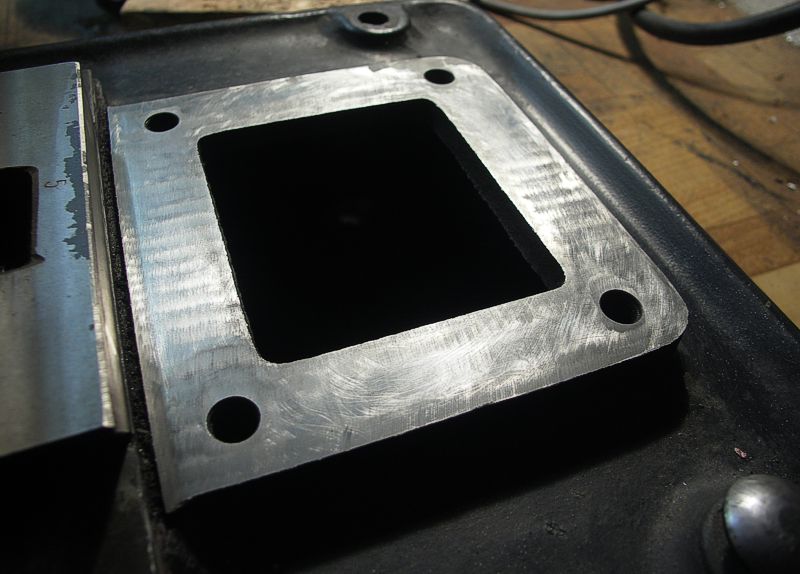

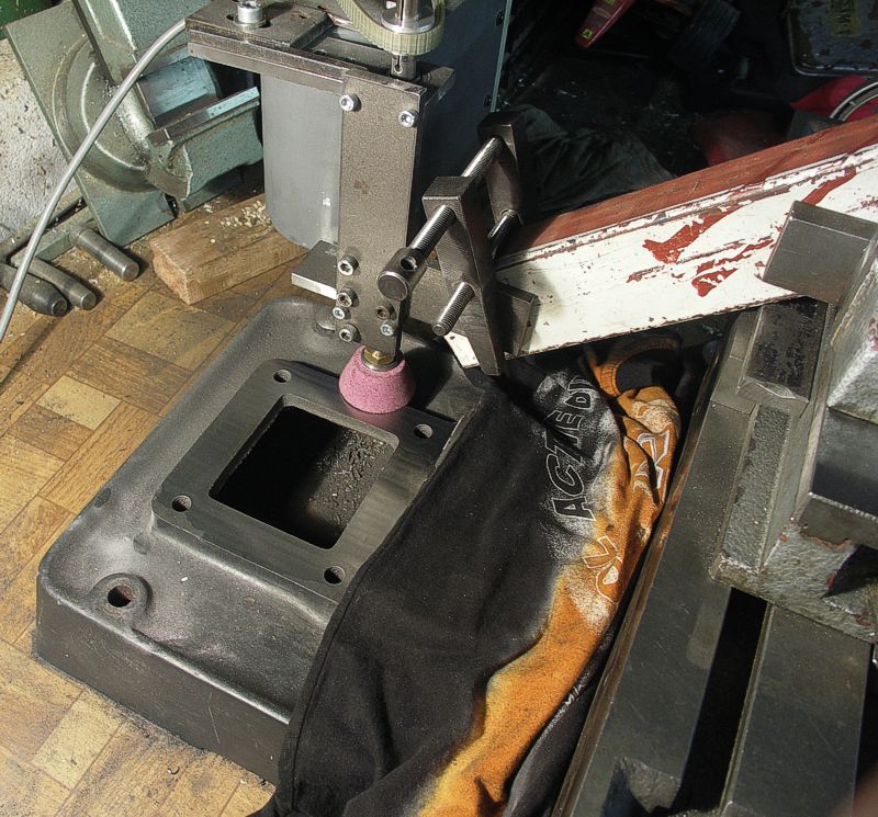

jova
Příspěvky: 2561
3. 10. 2015, 6:55
Na své frézce PROMA FP25 jsem to rovnal takto: spodek sloupu jsem přetočil na soustruhu.
Na stůl jsem ve svěráku připevnil brusku, trochu to vyvážil dalším svěrákem a pomocí té to pak posuvem přebrousil.
Stejně mi to bohužel bylo málo platné, protože mám zřejmě mimo osy otvor sloupu a vřetena :(

To jova:
Díky za inspiraci, akorát že ta moje frézka má přichycení sloupu z boku. Tvůj sloup stojí na základně. Ale což takhle vzít to lehce pásovou bruskou? Nejdřív to zkusmo vypodložit, celkem jakýmkoliv tenkým materiálem, jen na zjištění potřebné tloušťky, a pak tu podstavu z boku líznout pásovkou?
To Zbýňa:
Možná jsem měl napsat, co mám za vercajk a podle toho bych dostal či nedostal odpověď na to "nějak jinak". Spíš jsem čekal rady k tomu podkládání, třebas že to klidně může být i mosaz, nebo že prostor po vypodložení mezi těma šroubama mám zaplnit epoxidem, že se to aspoň sedne v celé ploše (držet to samozřejmě nebude). To škrabání, které jsem v životě nedělal (ale na YT se na to hezky kouká), mě dost děsí.
