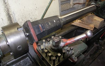

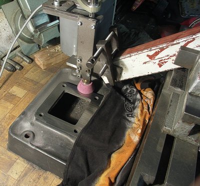

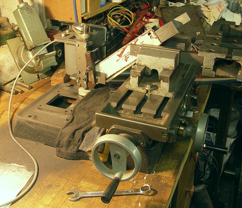

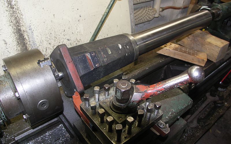

Na své frézce PROMA FP25 jsem to rovnal takto: spodek sloupu jsem přetočil na soustruhu.
Na stůl jsem ve svěráku připevnil brusku, trochu to vyvážil dalším svěrákem a pomocí té to pak posuvem přebrousil.
Stejně mi to bohužel bylo málo platné, protože mám zřejmě mimo osy otvor sloupu a vřetena
