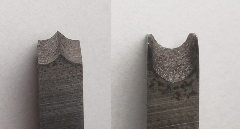

No moc toho zatím není. Prostě jsem upnul kus drátu do frézy, ponořil to do řezné kapaliny, na vřeteno přiložil uhlík z vysavače. Zapojení elektriky to nejednoduší, 48V ze svářečky nastavené na 20-30A. Na + připojený rezistor, z něj na kondenzátor a pak na obrobek. – izolovaně na obrobek. Kondenzátor jsem asi měl moc velký 220uF a rezistor malý pár ohmů. Ta kombinace je spíš na vyjiskřování závitníků, dělá to hrubý povrch, ale materiál rychle ubývá. Budu muset vyzkoušet jiné kombinace R C .

Podle literatury se dá použít olej, emulse i jen voda. Uhlík samozřejmě použít jde, ale asi by to dost špinilo. Ono i z toho mosazného drátu a radeka bylo dost černého bordelu na povrchu kapaliny. Podle toho nastaveného proudu a tím pádem i úběru, se to dost intenzivně zahřívá a je to třeba celé provádět alespoň několik cm hluboko. Obzvlášť při tom vyjiskřování je to docela rachot a kapky stříkají na všechny strany!
