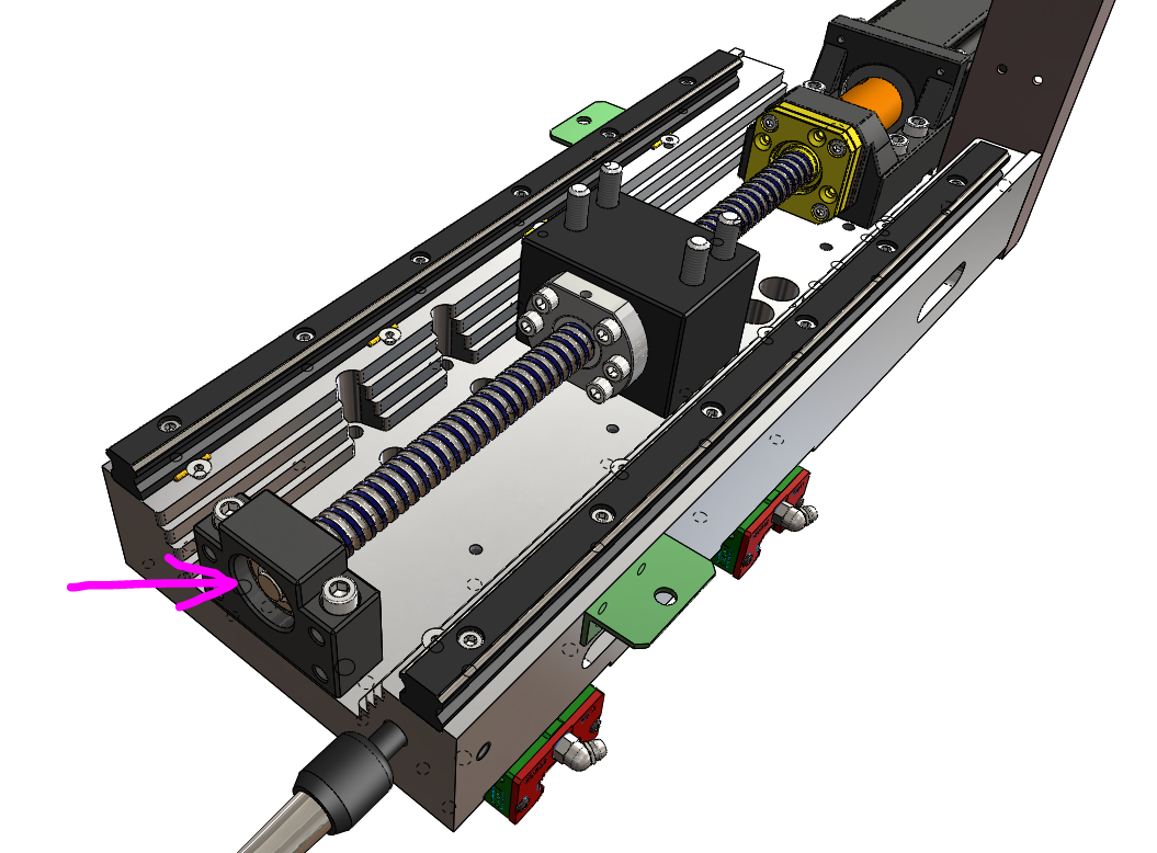

Ohledně množství prachu by se tu dalo založit nové vlákno, ale to asi nemá smysl :) Pokud se nad tím jen trochu zamyslím, tak bedna o půdorysných rozměrech cca 350x350mm, která bude na nějakých nožičkách, cca do 10mm nad podlahou tak sbírá prach ze země z neuvěřitelného otvoru 1400x10mm. Je to teorie založená na tom, že prach většinou sedne uplně na zem a proto větrák, cca 3cm nad zemí bude sbírat prach, který klesne až na zem teoreticky jen asi ze 100x30mm. Pokud to hodím do kalkulačky tak cca 5x menší množství prachu když to vezmu přes plochu a 14x menší množství, když vezmu čistý obvod.
K motorům asi tak. Z pročítání tohoto fóra jsem nepřišel na jednoznačnou kuchařku jaké motory zvolit. Nějaké výpočty jsem na začátku měl, ale zase nebyly všecky vstupy úplně známé. Na začátku byly tedy zvoleny nějaké držáky motorů, na X a Z NEMA 23 a na Y NEMA 34. S tím se šlo do mechaniky a od toho se odvíjela konstrukce. Teď, když je to hotové, a nakoupené, nemá smyls něco měnit. Teď se to zprovozní a uvidí se.
Dobře, je to předimenzované... Vadí to něčemu? Hmmm, možná jo, když nezareaguje koncák, tak se probourám s sousedce do koupelny :) Když to nakonec bude jezdit 5m/min místo plánovaných 3 a zvedne se zrychlení? Vadí to?

Cimrmanův krok stranou:
Vím, že to přímo sem nepatří, ale.. Neumíte někdo vyrobit nebo nevíte o někom, kdo by vyrobil pohybový šroub s maticí, průměr šroubu cca 3mm a délka 150mm? Vypadalo by to asi takhle, ale delší, tohle je jenom 50mm :(

Ještě něco k tomu "výkonu" motoru na "Y". Motor bude točit se dvěma kuličkovými šrouby dlouhými cca 900m o průměru 20mm, to je asi v pohodě, ale je to víc než jeden kuličkák, přímo na motoru bez řemenu. Takže se asi nějaký ten Nm navíc hodit bude. Ano na fóru o motorech je toho tolik, že to člověk nedokáže najednou vstřebat a nejspíš mě téma o tom, že by zrovna někdo tyhle motory měnil kvůli pomalosti minulo. I teď jsem se snažil něco najít a za dvě hodiny pročítání vyslovenou nespokojenost někoho jsem nenašel. Vyzkouší se to, pořádně otestuje no a když to nebude vyhovující tak z toho motoru bude čtvrtá osa :)

Něco se muselo po....! Obrobení konce kuličkového šroubu pro volné ložisko na ose "Z" hází asi 0,2mm!! Chjo. Co teď obrobit ještě a vyfutrovat? Ale je tam drážka pro segerovku. Mohlo by to fungovat bez toho ložiska, že by to drželo to horní, pevné ložisko + matice?

Obrobit a buď vyfutrovat nebo mrknout, jestli by se nenašlo jiný vhodný ložisko (stejný vnější a menší vnitřní průměr)..

Bylo by ložisko ZKL 629 s menším vnitřním průměrem (9mm) Ale je tam navrtaný důlek, který hází. Bude to ještě ořech. V nejhorším novej šroub, zkrátit tenhle nejde, páč už není kam.
Edit: opravuji házení - z dílny mi teď volali, že to je 0,45mm!!!

ono to může být uložené i letmo bez toho ložiska.. záleží na délce, průměru šroubu a otáčkách.. jsou na to grafy.. porovnej a uvidíš.. nicméně nejjednodušší je to hodit obráběči na hlavu a udělat znova ..
