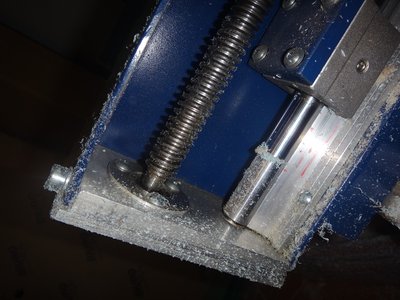

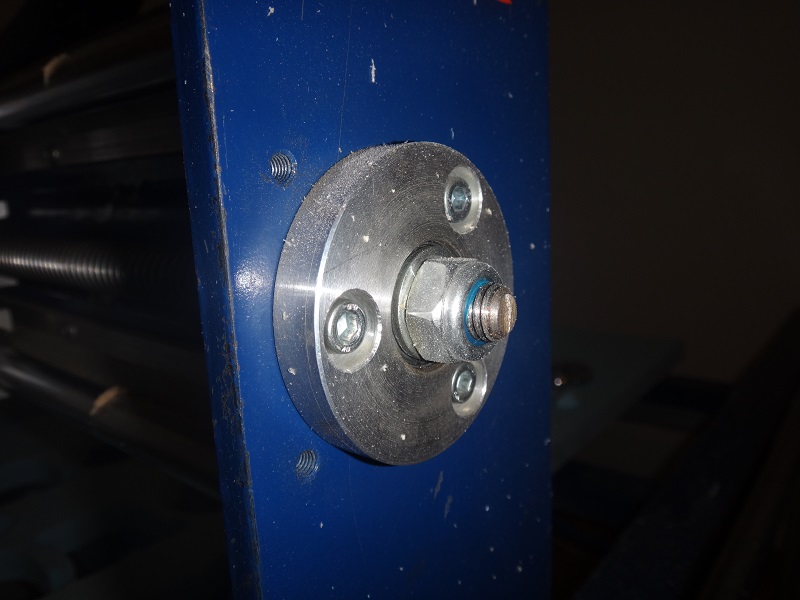

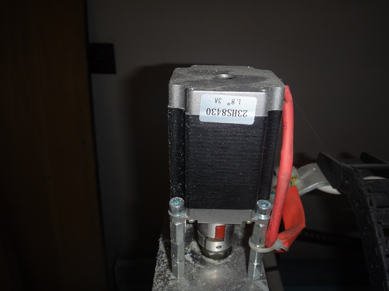

Takže ďakujem všetkým za rady. Dnes som vymenil motor a dal nastavenie - rampa 1600 step a dir pulse som dal 5 . Dal som robiť obrázok ktorý som tu zavesil ako prvý ale bez záberu len vo výške a bez motora na Zetovej osi lebo ten som dal na Y os. Os y sa posunula po hodine a pol práce o 1 mm. Možno keď dám rampu menšiu tak to už bude dobré ale chcel som to vyskúšať na pôvodnej rampe na ktorej mi to ušlo predtým. Myslím že to už bude ok a problém bol teda v motore.

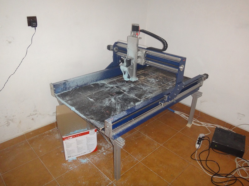

Vyfot stroj a elektroniku

robokop píše:Vyfot stroj a elektroniku
Elektronika je set h5 controller
http://www.cnc1.eu/sk/h5controllersada.htm" onclick="window.open(this.href);return false;
Alebo máš na mysli to vyfotiť z vnútra alebo čo konkrétne? Fotky sú staré je to od polystyrénu ale inak to čistím a vyfúkavam pravidelne.

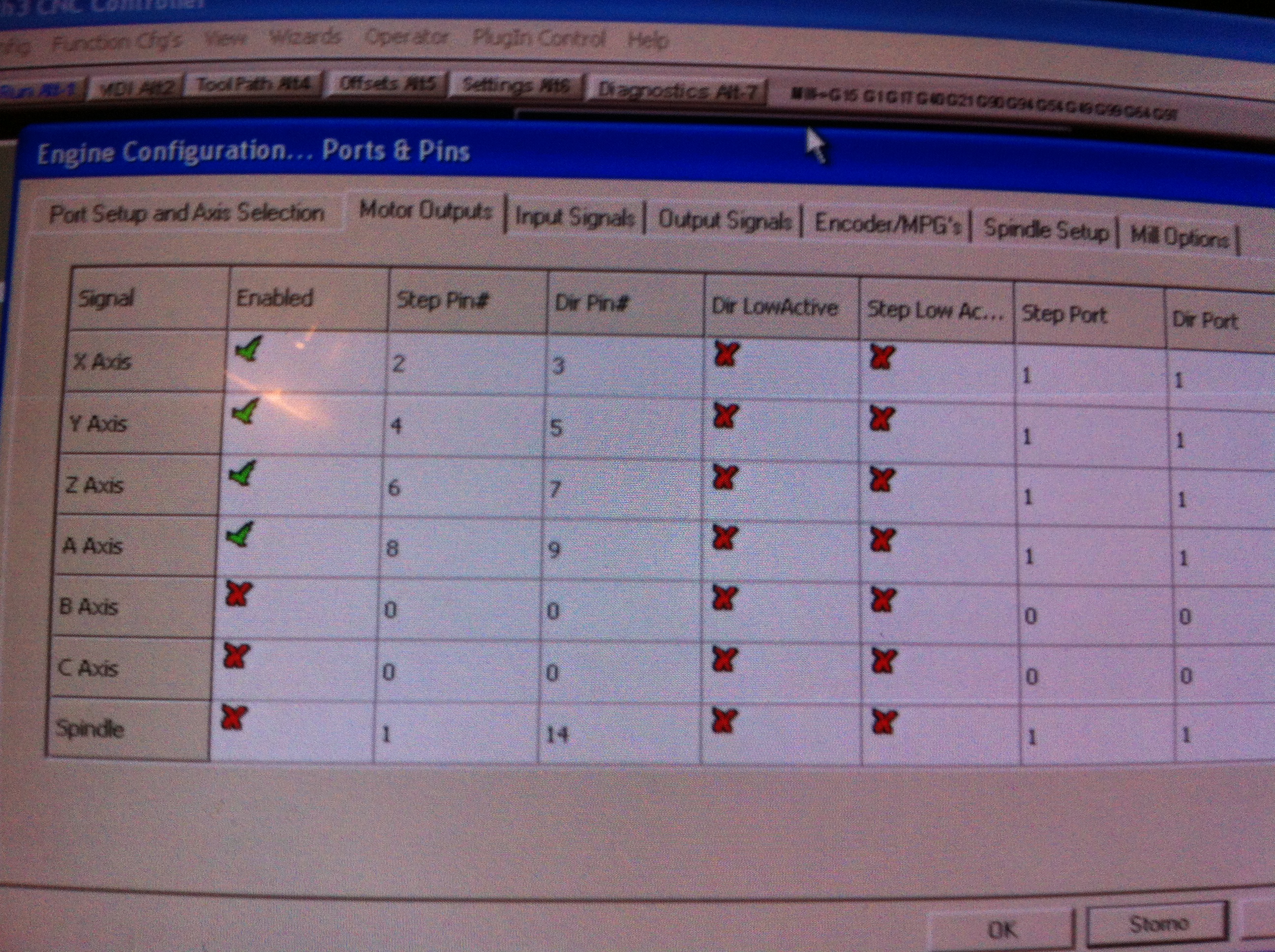

Môj dnešný pokus: zamenil som čísla pinov v konfigurácii s osou Z a vymenil som káble na vstupoch - odchýlka stále 1 mm. Chcel som aj skúsiť to čo si písal prehodiť osi X Y ale sa mi to nepodarilo lebo os X má dva motory. Skúšal som to všeliako kombinovať ale som z toho úplne tupý. Y už chodila ako X ale pôvodnú X sa mi nepodarilo nastaviť ako Y.To sa asi nastavuje inde aby šli oba motory na jednu os

Prikladám foto pinov ako to mám nastavené
