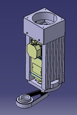

Ahoj, tak pomalu pracuji na držácích a řemenicích pro nový pohon s Teknomotor HF vřetenem 4147. navzdory zde nedoporučujícím příspěvkům jsem se rozhodl do toho jít.
Budu chladit vzduchem, elektrickým ventilátorem (nucené chlazení), na bocích motoru bude ze dvou stran žebrovaný chladič.
Na těle motoru bude K-termočlánek, který přes termostat bude dle nastavené teploty spínat / vypínat ventilátor, případně nouzově vypínat vřeteno při překročení kritické teploty.
Chlazení vodou nechci....
Jinak povizoně mám nainstalovaný jako vřetenový motor servo Step / gen OMRON 750W. Točí max 4500 rpm.
Je to jen provizorní řešení, ale ovládání přes Mesu funguje dobře až na závitování.
Při závitování G33.1 se motor roztočí na požadované otáčky, ale osa Z stojí....
Program se zastaví, nevím proč.
Vyžaduje snad Mesa pro závitování vždy zpětnou vazbu z enkodéru?
Teď nemám zpětnou otáčkovou vazbu, ale přesnost polohování serva přes step / gen by měla být dostačující, jako Open - loop
Možná potřebuju jen něco změnit v HAL, případně G-kodu,
Dokáže někdo poradit?
Večer přidám zdrojový kod, případně HAL file.
Díky T.

Teknomotor s nuceným chlazením

na řezání závitu potřebuješ zpětnou vazbu..

To mi neříkej, že se to se Step / Gen servem nedá udělat bez enkodéru.
Step / gen je přeci přesná poloha, systém ví kde to servo je, podle toho kolika pulsama ho krmí...
Podle mě jde akorát o to, ty step gen pulsy co posílá linux vřetenu slinkovat v HALu s pozici vřetena.
Ale to já neumím.
T.
Příspěvky: 23476
Příspěvek 29. 2. 2016, 5:59
zpravidla ale nebyva vreteno polohove riditelne
a zpravidla se pouzivaji taky treba klinaky
proto se vetsinou ten encoder pouziva
