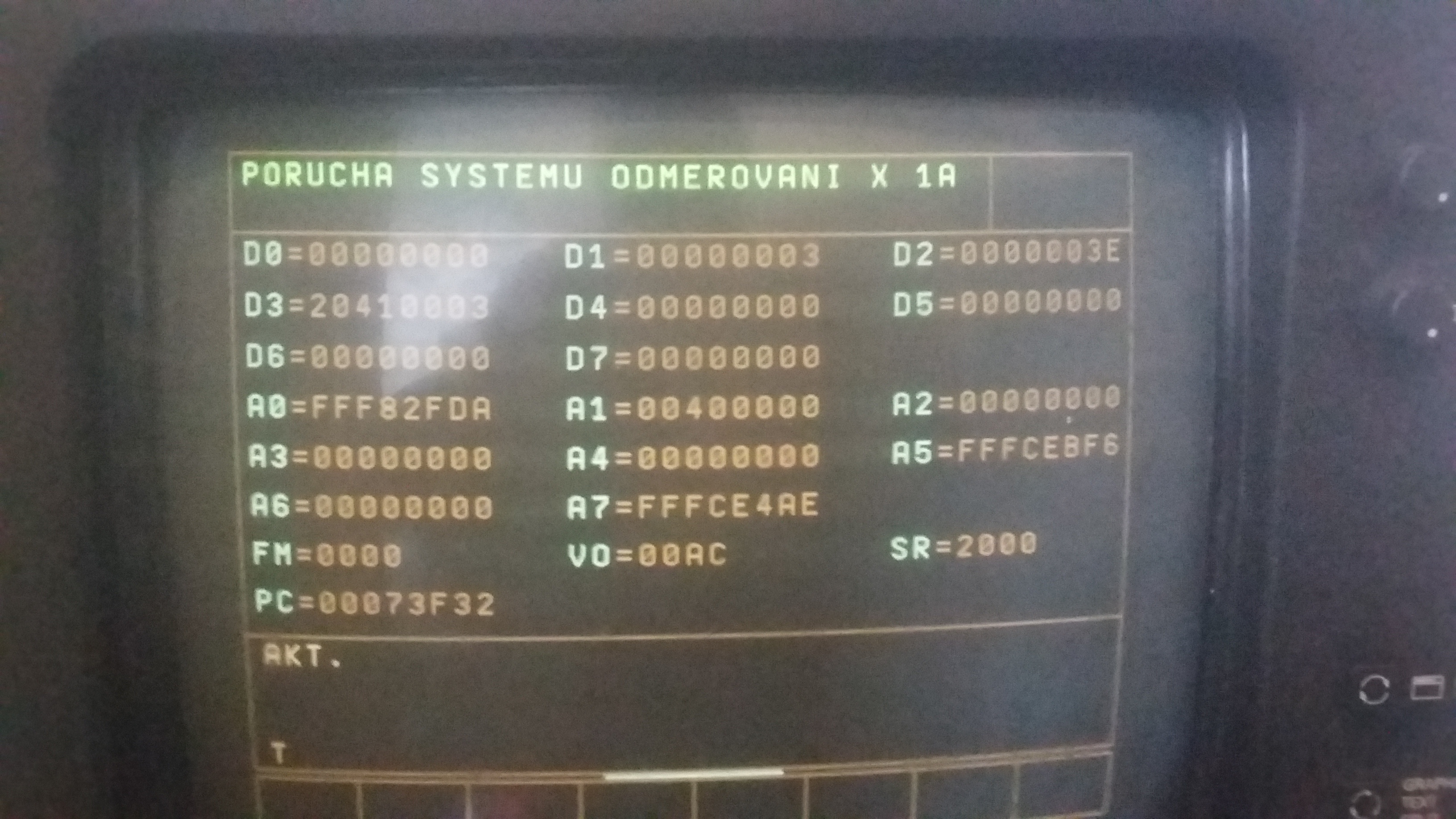

Mám starší maho 600 . Kdysi na nembylo vymeněno pravítko které od včerejška nechce spolupracovat. nekdy náhodne, nekdy skoro ve stejnem miste mi mi masina spadne a nahlasi chybu odmerováni.
Poradí mi někdo jak spravně vycistit pravitko a jestli to ma vubec cenu. Případně kde v Brně a okolí na to nekoho najmout.
Na stroji je TNC 407. Případně zda jde pravitko odpojit a použít k odměřování pouze servomotor.
Díky

pravitko mozna bude treba i seridit
mel by stacit digitalni osciloskop aby jsi se ujistil ze to je vporadku
vycistis ho isopropylem

Je možné že by byla odmeřovaci hlava spatná?
S osciloskopem nemam žádne zkušenosti a ani neznám nikoho kdo ho má

ne kdyz to dela na jednom stejnem miste tak to nasvedcuje tomu ze mas svincik na pravitku
jezdec bude ok
ono v nich vpodstate skoro nic neni
jezdec bude ok

Nebylo by tedy nejjednodušší ho odvézt výrobci na kontrolu a opravu?CAWEDOG píše:Je možné že by byla odmeřovaci hlava spatná?

Ja se to dneska pokousel cistit lihem a mohu rict ze horsi to neni ale ani lepsi. Tak je otazka jestli ten lih nebyl málo a v pondelí vyzkousim ten sprej.
- Příspěvky: 10273
sám jsem je čistil a je to jednoduchý-sundáš koncovky profilu vyjedeš se snímačem (pozor ať ho při montáži neotočíš o 180st),vytáhneš těsnící lišty a když to nepude -vemeš ubrousek a těsněním dolu projedeš dráhu těsnění dokud nepřestane špinit. Pak už položíš pravítko tak abys viděl na sklo a to otřeš ubrouskem(smotaným) na optiku namočeným v isopropylu .Potom smontuješ a DŮLEŽITÉ po montáží pravítka se nastavuje vvzdálenost snímače (u mě 1mm) šablonou nebo spároměrkama ,ta míra je v návodu podle typu pravítka.
- Příspěvky: 10273
když tu míru neuděláš podle typu pravítka ,bude to házet náhodný chyby a ještě pozor na toleranci rovnoběžnosti pravítka!!

Čistil jsem pravítko asi před čtyřmi lety. Důkladně jsem to prostříkal "tlakově" brzdovým čističem (padly na to dva spreje) a pak podle manuálu od Heidenheinu (jde to stáhnout z netu) pravítko pomocí johanzonek osadil zpět.
Důsledně varuju před jakýmkoliv saháním na to sklo, látky, ubrousky atd .... tohle by se mělo dělat jen v superčistým prostředí a superčistejma materiálama, jakýkoliv zrnko abraziva v ubrousku, látce atd. to může poslat navěky do kopru.
Podotýkám, že jsem to měl hodně špinavý ... usazeniny po povodni v r. 2010 takže sáhnout na to ubrouskem tak bych to nejspíš "vylapoval" a mohl rovnou zahodit.
Mám kolegu optika a ten právě před jakýmkoliv "ručním" kontaktem s tím sklem důsledně varoval. Pravítko mi od tý doby bez problémů funguje .... ono se tam vesměs nemá jinak moc co pos.

Tak jak cistim porad je to nahovno. Na jednu stranu to jede skoro vždycky v pohode a na druhou to vyhazuje skoro okamzite.
Díky za rady, jdu zkusit objednat novy pravitko.

mas to beztak spatne serizene
zkontroluj fazovy poun signalu
musi byt 90 stupnu +- jednotky stupnu 2-3 pak uz to v nekterych pripadech fixluje a hlasi chyby

když jedu úplně pomalu tak to ještě někdy jede, ale jakmile zrychlím tak to vypadne.
V tomhle seřizování se holt nevyznám, jsem strojař a v eletrice mam pouze základy.
Kdyby se nasla dobra duše kdo ví kam šáhnout a co zmeřit tak by to bylo nejlepší.
