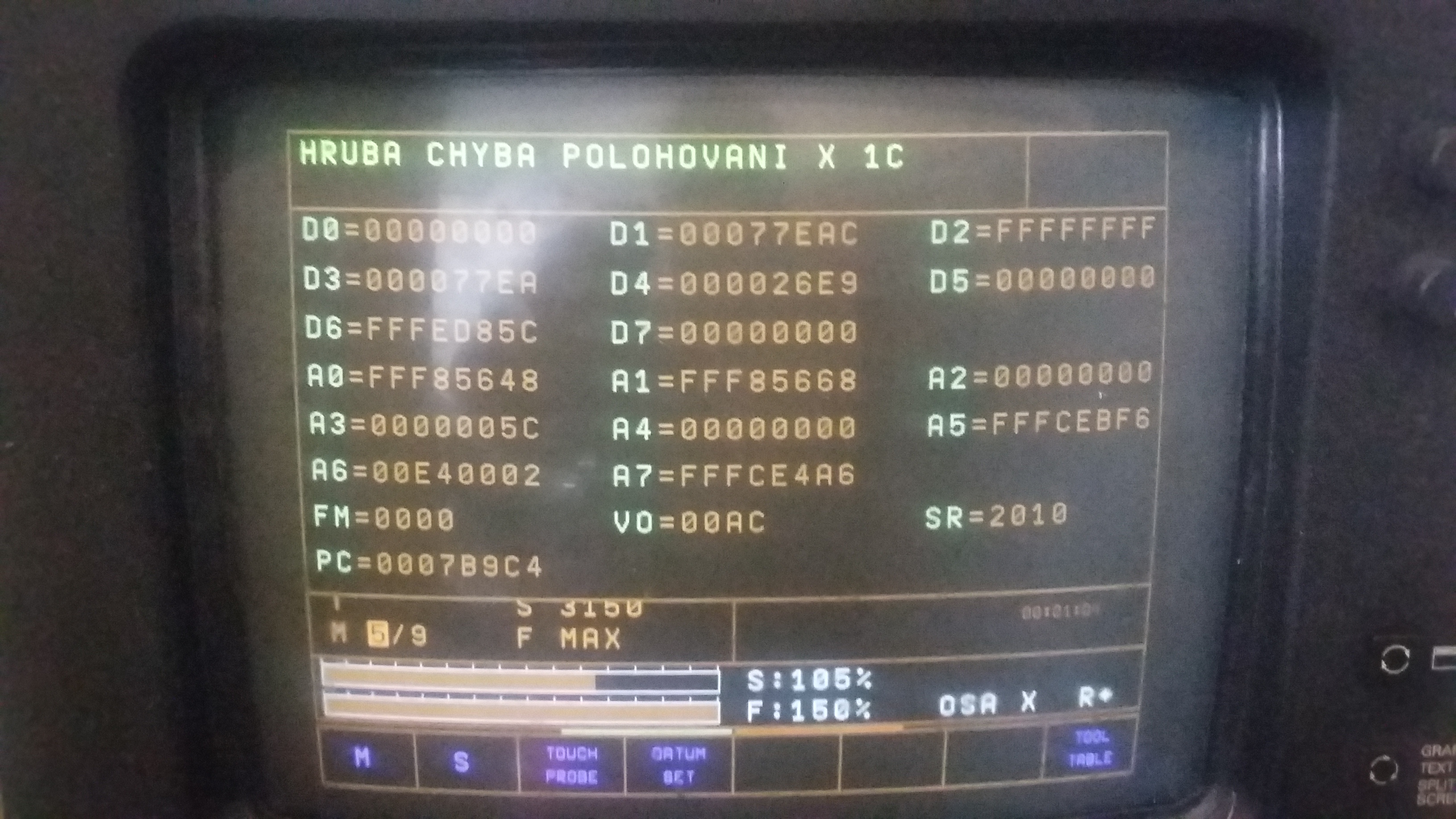

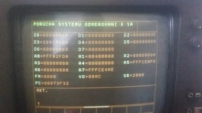

Mám starší maho 600 . Kdysi na nembylo vymeněno pravítko které od včerejška nechce spolupracovat. nekdy náhodne, nekdy skoro ve stejnem miste mi mi masina spadne a nahlasi chybu odmerováni.
Poradí mi někdo jak spravně vycistit pravitko a jestli to ma vubec cenu. Případně kde v Brně a okolí na to nekoho najmout.
Na stroji je TNC 407. Případně zda jde pravitko odpojit a použít k odměřování pouze servomotor.

pravitko mozna bude treba i seridit
mel by stacit digitalni osciloskop aby jsi se ujistil ze to je vporadku
vycistis ho isopropylem

Je možné že by byla odmeřovaci hlava spatná?
S osciloskopem nemam žádne zkušenosti a ani neznám nikoho kdo ho má

ne kdyz to dela na jednom stejnem miste tak to nasvedcuje tomu ze mas svincik na pravitku
jezdec bude ok
ono v nich vpodstate skoro nic neni

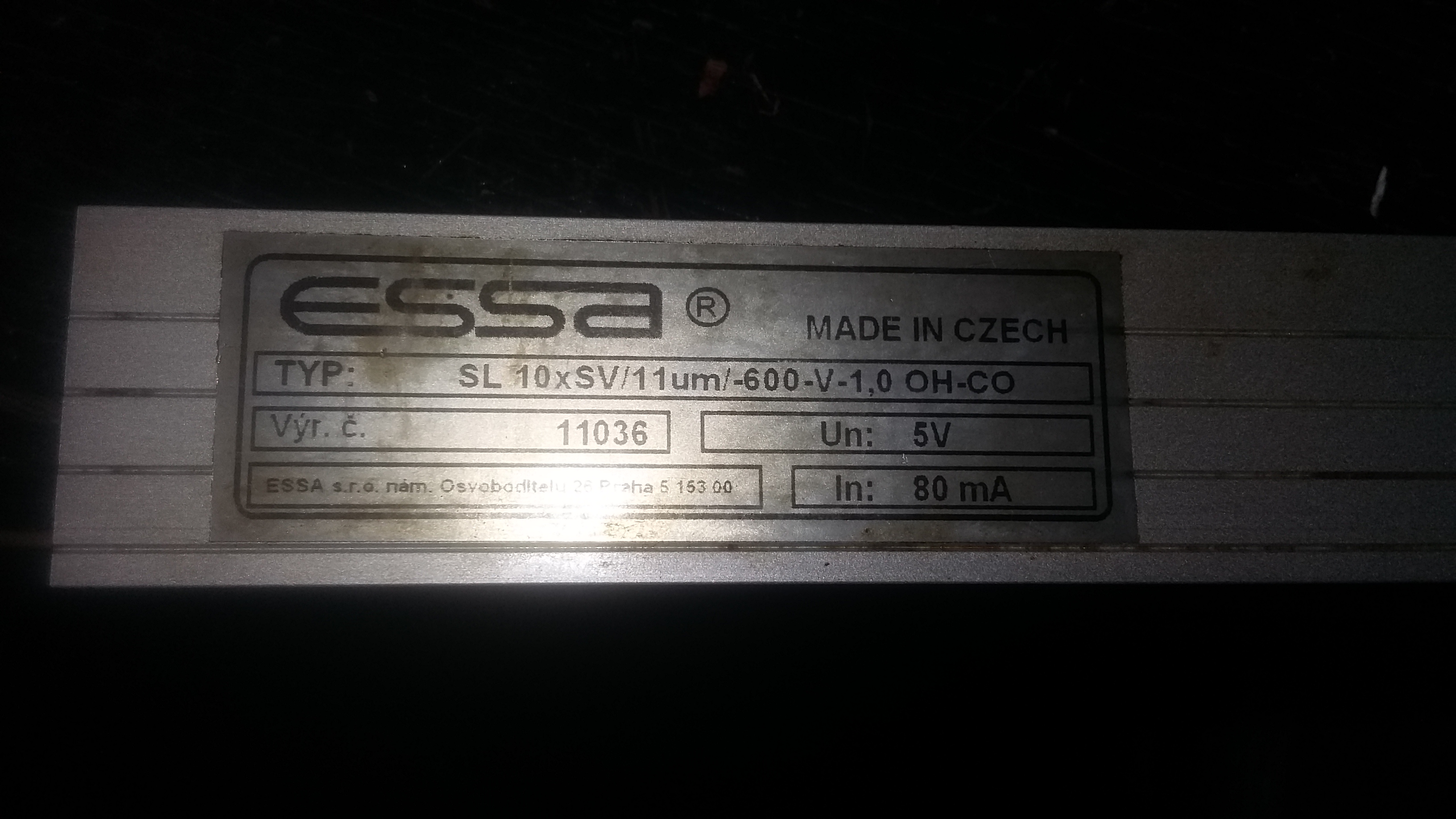

CAWEDOG píše:Je možné že by byla odmeřovaci hlava spatná?
Nebylo by tedy nejjednodušší ho odvézt výrobci na kontrolu a opravu?
http://www.essapraha.cz" onclick="window.open(this.href);return false;

no je to zarucene
nicmene u haidnovskych pravitek to je otazka cca 12 000 za hodinu prace (slo o 3 pravitka)

sám jsem je čistil a je to jednoduchý-sundáš koncovky profilu vyjedeš se snímačem (pozor ať ho při montáži neotočíš o 180st),vytáhneš těsnící lišty a když to nepude -vemeš ubrousek a těsněním dolu projedeš dráhu těsnění dokud nepřestane špinit. Pak už položíš pravítko tak abys viděl na sklo a to otřeš ubrouskem(smotaným) na optiku namočeným v isopropylu .Potom smontuješ a DŮLEŽITÉ po montáží pravítka se nastavuje vvzdálenost snímače (u mě 1mm) šablonou nebo spároměrkama ,ta míra je v návodu podle typu pravítka.
Příspěvky: 10268
12. 12. 2015, 9:32
když tu míru neuděláš podle typu pravítka ,bude to házet náhodný chyby a ještě pozor na toleranci rovnoběžnosti pravítka!!

Tak jak cistim porad je to nahovno. Na jednu stranu to jede skoro vždycky v pohode a na druhou to vyhazuje skoro okamzite.
Díky za rady, jdu zkusit objednat novy pravitko.
Příspěvky: 23402
13. 12. 2015, 8:09
mas to beztak spatne serizene
zkontroluj fazovy poun signalu
musi byt 90 stupnu +- jednotky stupnu 2-3 pak uz to v nekterych pripadech fixluje a hlasi chyby

když jedu úplně pomalu tak to ještě někdy jede, ale jakmile zrychlím tak to vypadne.
V tomhle seřizování se holt nevyznám, jsem strojař a v eletrice mam pouze základy.
Kdyby se nasla dobra duše kdo ví kam šáhnout a co zmeřit tak by to bylo nejlepší.
