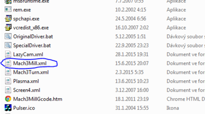

Ahoj, pošli kod a nebo i XML soubor v něm je veškeré nastavení nachází se přímo v adresáři Macha
Marcel Racek
Příspěvky: 69
Registrován: 15. 6. 2015, 4:24
Příspěvek 15. 6. 2015, 7:30
Dík za ochotu, poslu to ráno,mám frezku v praci .
