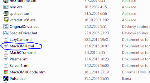

mám problém s moji malou mašinkou, že pri zpracovávání kódu se zastaví po každém řádku.
Nastavení Machu mám def. jen jsem nastavil základ (kroky na jednotku, rampy apod.)

jako zastaví a stojí a musíš ji zase pustit dál a nebo jako zastavuje v rozích když to drží dokonale stopu a nestačí to zrychlovat a zpomalovat danou rychlostí takže to jakoby na okamžik zastaví? pokud druhá varianta tak se to tady řeší asi tak každej měsíc :D G64 hledej

mam vytvorenej program pro jinou frezu a ten nahraju do macha a spustim, neprovadi se plynule, ale po kazdem radku nastane prodleva tak cca nekolik desetin sec. (0,1 - 0,3 odhadem)

Ahoj, pošli kod a nebo i XML soubor v něm je veškeré nastavení nachází se přímo v adresáři Macha

jen pro zajímavost, chyba v postprocesoru, generoval na kazdem radku hodnotu pro rychlost (S8000)a mach cekal na najetí otáček
