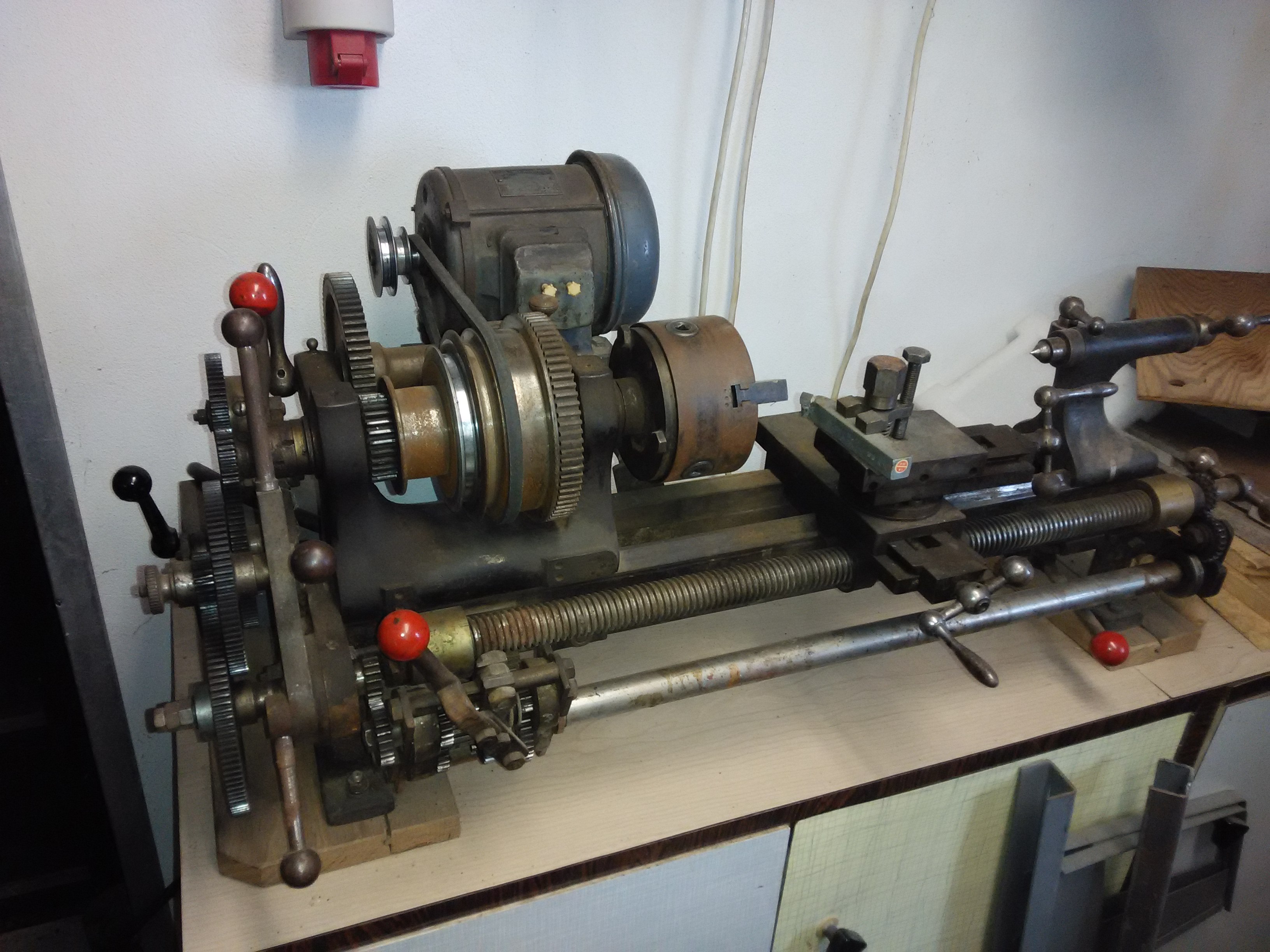

Tu su nejake fotky mojej masiny ktoru idem znovu uviest do prevadzky . Tento stary revolverovy sustruh ktory som uy vyzsie spominal som si priviezol do dielne minule leto no odvtedy som nanho nemal vela casu . Jedine co sa mi podarilo tak to vysustruzit prirubu no kvoli nej som musel demontovat cele vreteno nakolko tam je nejaky atyp. Withvorth zavit z jemnejsim stupanim ako by mal mat podla tabuliek . Este sa mi to podarilo cele vycistit a vytocit jedno zo siestich puydier na revolv. hlave . Cely sustruh nakolko je malej konstrukcie tak je dost masivny a podla mojho uvazenia stoji zato ho renovovat . Hladanim toho aky to je typ som stravil asi dva tyzdne po veceroch no neuspesne . Kupil som ho od jedneho pana ktory ho mal asi 30 rokov v kotolni no ten y neho akurat tak demontoval motor ktory tam aj tak nebol original . Co mi knemu povedal bolo to ze od ho ma od nejakeho pana co nanom tocil drevo ale aj to velmi zriedka . A ten ho ma zasa z Baťovych strojarni . Cize zaujmavy zivotopis . A premna ako obdivovatela Baťovho zivotneho diela je povinnost repas sustruhu ktory prenho precoval :D

Dneska som sa konecne pohol dalej s hnacim ustrojenstvom sustruhu . Je pravda ze natom robim uz asi tri mesiace no uberal som sa trochu inym smerom a je s toho len skoda mojho casu a usilia . Snad toto bue fungovat . Je to 5Q prevodovka z Skody 1203 napojena na 1,5kW motor . Na vystupnej remenici sa este pracuje . Dve veci ma spomaluju a to skur...e drazkove hriadele a chabe hlinikove telo prevodovky s biednymi ulozeniami lozisiek . Mohol by som to spravit bez podpornych domcov no nechcem aby sa mi to cele rosypalo .
