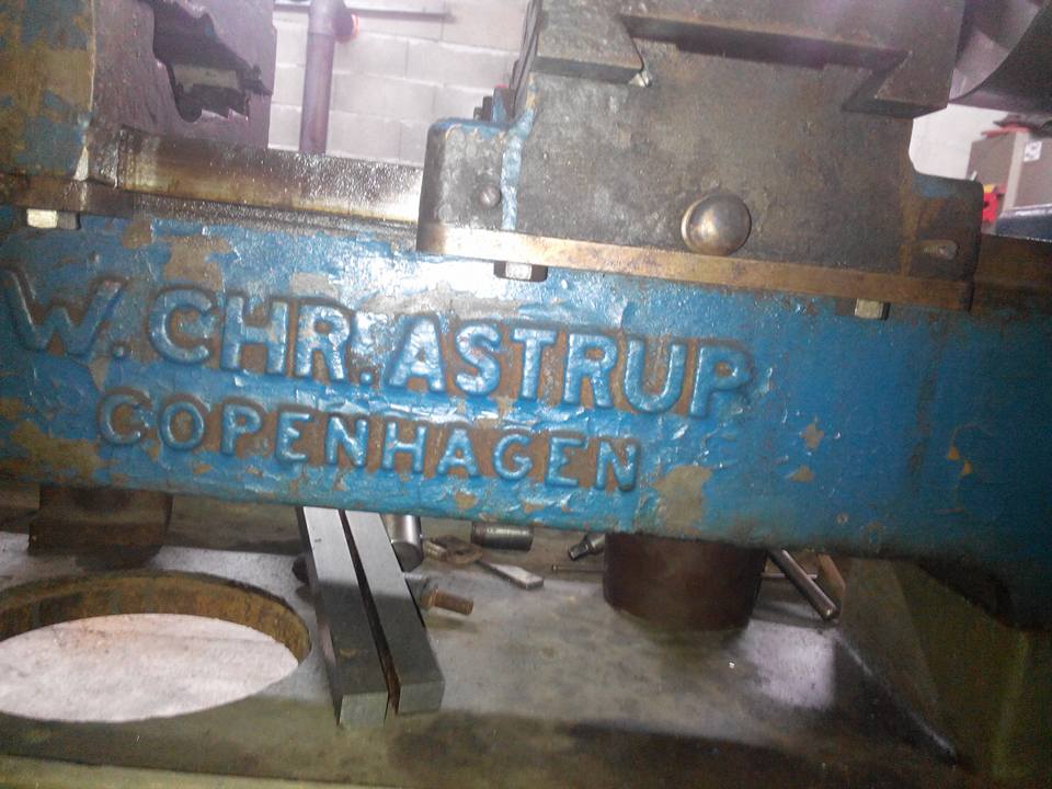

Tu su nejake fotky mojej masiny ktoru idem znovu uviest do prevadzky . Tento stary revolverovy sustruh ktory som uy vyzsie spominal som si priviezol do dielne minule leto no odvtedy som nanho nemal vela casu . Jedine co sa mi podarilo tak to vysustruzit prirubu no kvoli nej som musel demontovat cele vreteno nakolko tam je nejaky atyp. Withvorth zavit z jemnejsim stupanim ako by mal mat podla tabuliek . Este sa mi to podarilo cele vycistit a vytocit jedno zo siestich puydier na revolv. hlave . Cely sustruh nakolko je malej konstrukcie tak je dost masivny a podla mojho uvazenia stoji zato ho renovovat . Hladanim toho aky to je typ som stravil asi dva tyzdne po veceroch no neuspesne . Kupil som ho od jedneho pana ktory ho mal asi 30 rokov v kotolni no ten y neho akurat tak demontoval motor ktory tam aj tak nebol original . Co mi knemu povedal bolo to ze od ho ma od nejakeho pana co nanom tocil drevo ale aj to velmi zriedka . A ten ho ma zasa z Baťovych strojarni . Cize zaujmavy zivotopis . A premna ako obdivovatela Baťovho zivotneho diela je povinnost repas sustruhu ktory prenho precoval :D

Dalsie fotky su tu .. nechcelo sa mi to sem vsetko nahravat - http://ladislavovic1.rajce.idnes.cz/sustruh_astrup" onclick="window.open(this.href);return false;

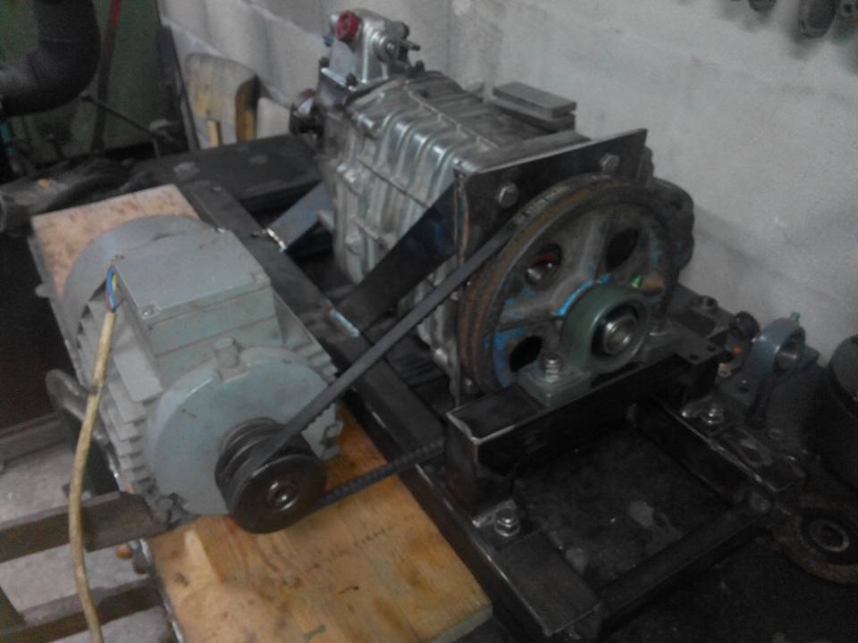

Dneska som sa konecne pohol dalej s hnacim ustrojenstvom sustruhu . Je pravda ze natom robim uz asi tri mesiace no uberal som sa trochu inym smerom a je s toho len skoda mojho casu a usilia . Snad toto bue fungovat . Je to 5Q prevodovka z Skody 1203 napojena na 1,5kW motor . Na vystupnej remenici sa este pracuje . Dve veci ma spomaluju a to skur...e drazkove hriadele a chabe hlinikove telo prevodovky s biednymi ulozeniami lozisiek . Mohol by som to spravit bez podpornych domcov no nechcem aby sa mi to cele rosypalo .

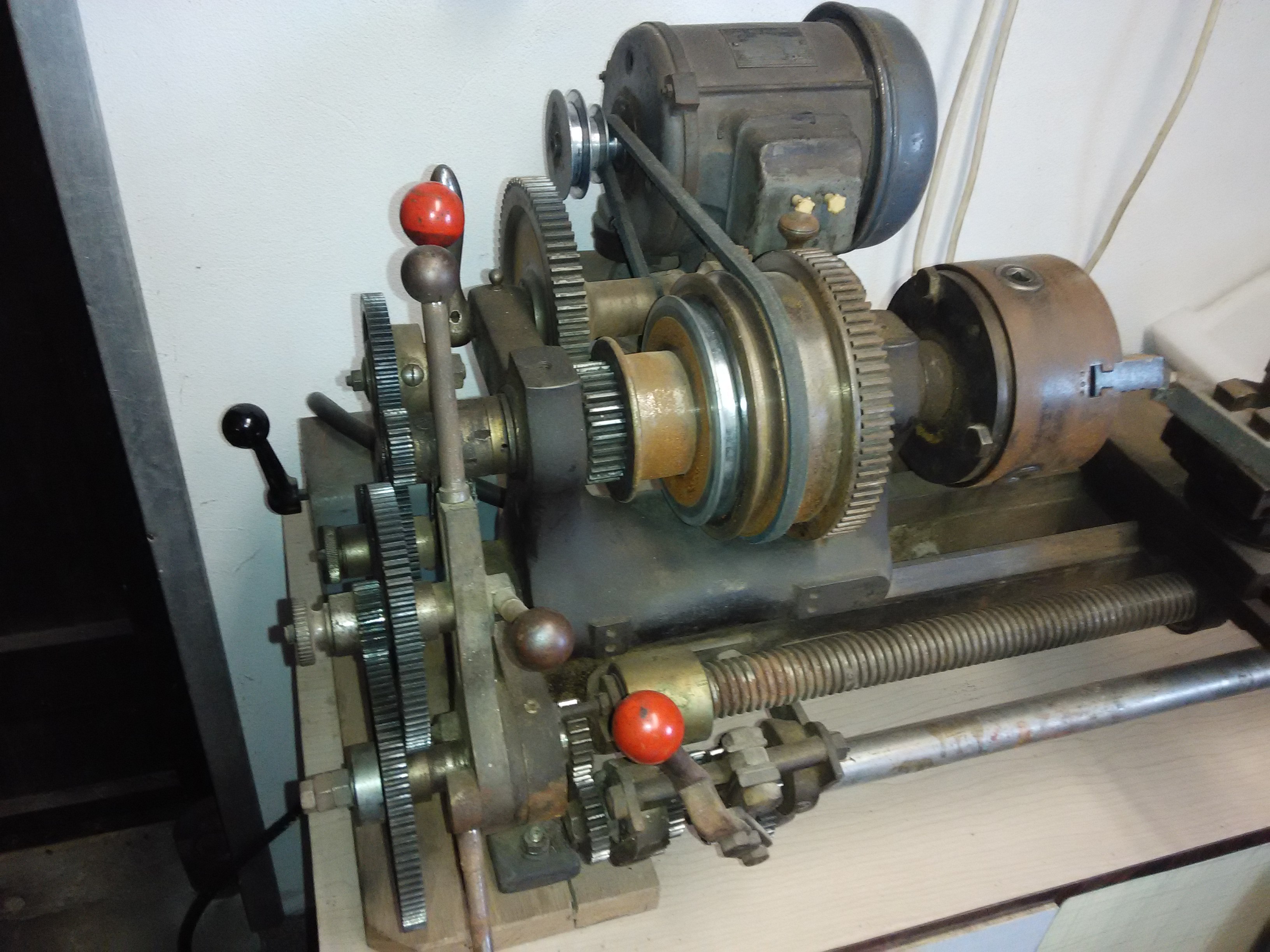

Zachránil jsem před vyhozením do šrotu soustruh JSO IV. Téměř identický se soustruhem na začátku vlákna (jen jiný koník a krabička se spínačem je umístěna pod šroubem posuvů). Měl ho léta jeden místní páprda ve stodole po otci, nikdy na něm nědělal a najednou mu zavazel. Soustruh po válce sloužil v místních pekárnách (asi na něm točili rohlíky? :D ), pak ho měli chvíli hasiči a pak skončil ve stodole (cca rok 1960-65). Není to žádnej krasavec, ale koukl na něj kámoš nástrojař a řekl že je supr, tak mi ho přišla škoda. ALE stroji chybí šroub na posuvy, páčka na řazení nejrychlejších otáček (jde to ale zařadit ručně vevnitř), páka a mechanismus v "hlavní noze" (tuším že to má být brzda?), jedno z koleček na zařazení posuvu v převodovce (očividně je tam místo na 2 kolečka, i páka má odpovídající aretace ale je tam jen 1) a nakonec sada kol není kompletní (je jich 10ks a nejvetší z nich má vylámané zuby).
Otázka zní: Jakou hodnotu má soustruh teď a jakou by měl po renovaci?
Já bych ho měl jen na garážové kutění - semtam si vytočit nějaké futýrko, rozpěrku apod. závit můžu udělat očkem. Váhám proto jestli se mám do opravy pouštět....

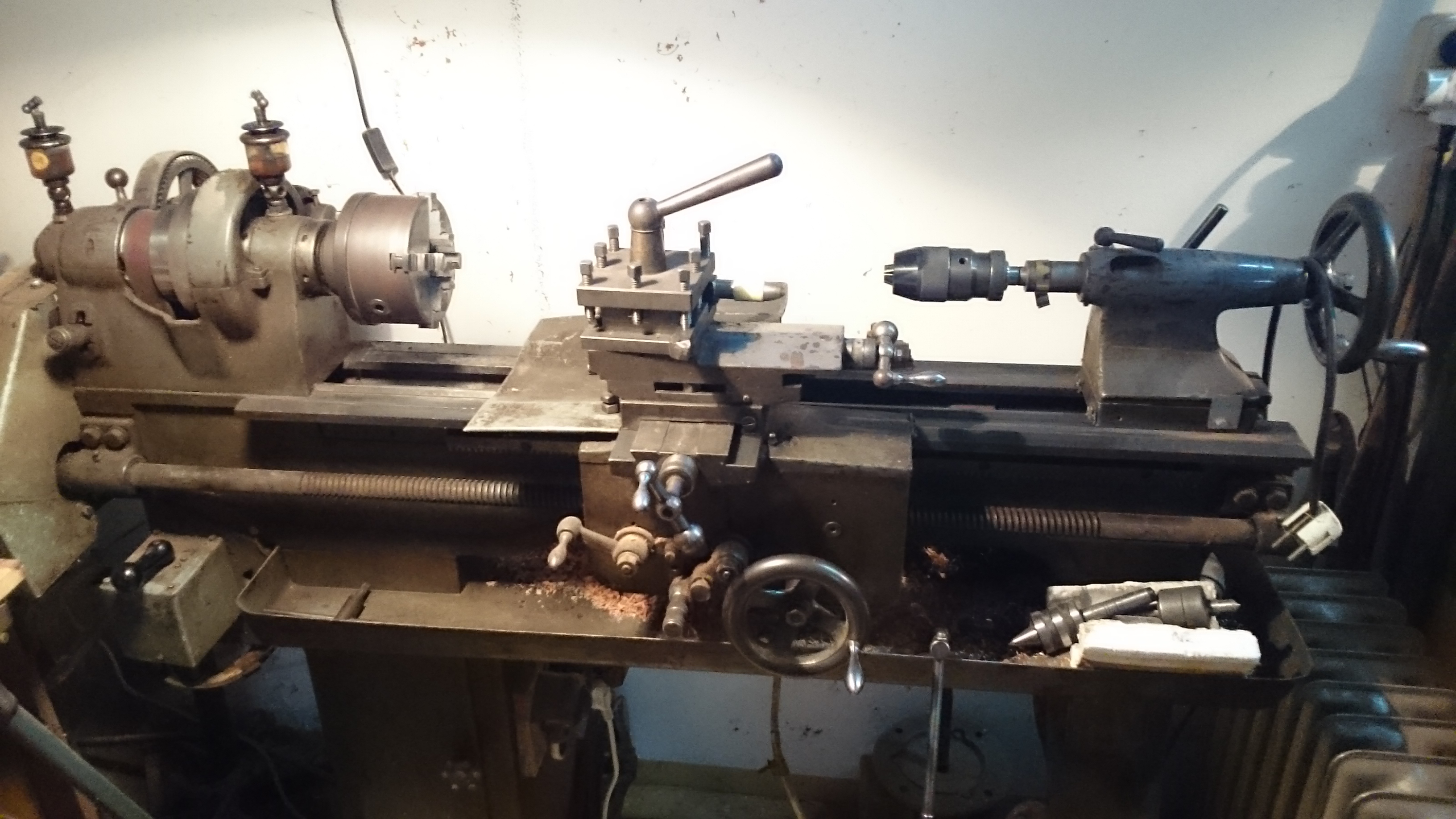

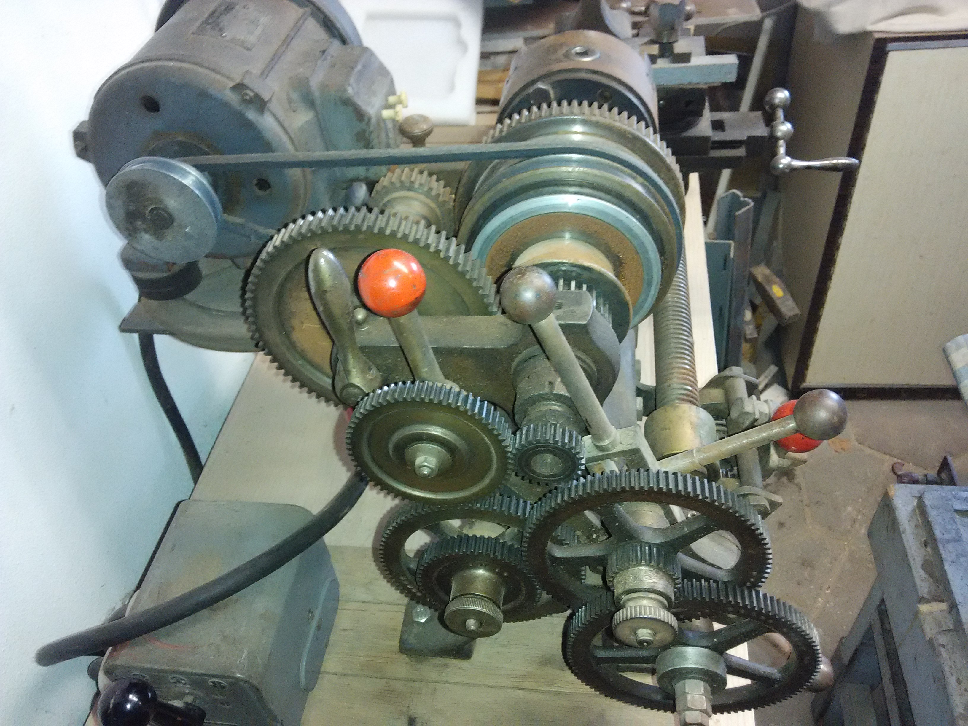

Ahoj všem, před časem jsem od sousedů, kteří prodávali barák, zakoupil tento soustruh. Už ho mám nějaký ten čas a rozhodl jsem se, že ho uvedu do nějakého lepšího stavu, tak sháním nějaké info. Oblezl jsem jej ze všech stran a nikde žádný nálitek, ani štítek, pouze na pravé "noze" je tabulka převodů pro řezání závitů. Točná délka je cca 500 mm, oběžný ø nad ložem 140mm, průchod vřetene 25mm, kužel ve vřeteni asi metrický s největším ø30, kužel v koníku Mk2. Prošel jsem tady spoustu příspěvků a našel hodně podobných soustruhů, ale ne takovýto.

Vloudila se chybička, ten ø140mm je nad suportem, nad ložem to je cca ø240 mm. Ještě to má vyndavací a zastamdací můstek, pak to je skoro 340mm.....

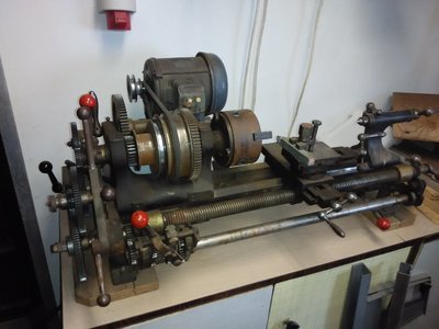

Zdravim panove,jsem tu novy,tak doufam,ze bude muj prispevek na spravnem miste,Chci Vas poprosit o pomoc s identifikaci stareho stolniho soustruhu.Tocna delka je 300mm,štitek zadny,udajne je to z pojizdne dilny Praga V3S,Diky za pomoc.
