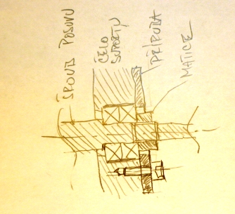

Pokud by si s tím někdo chtěl hrát, našel jsem upravený výkres (šroub + náboj křížového suportu)ještě z dob, kdy jsem sesmolil pamflet o úpravách Promy SM 300. Pokud by měl kdokoliv zájem, pošlu větší .pdf přes mail nebo pokud to půjde přiložit k SZ (neumím sem nacpat A4). Mělo by to sedět i na CQ a podobné mašinky....
Obrázek
Příspěvky: 7611
26. 12. 2015, 7:41
já to myslel takhle
dvě radiální, třeba 6000 nebo 608 nebo tak něco
asi to zabere míň místa než s axiálníma
je to asi i jednodušší, za pár šupů, ty dvě stovky vůle co v tom budou se proti matici ztratí
strojařsky to úplně čistý není, ale funguje to

Tatka33 píše:Pokud by si s tím někdo chtěl hrát, našel jsem upravený výkres (šroub + náboj křížového suportu)ještě z dob, kdy jsem sesmolil pamflet o úpravách Promy SM 300. Pokud by měl kdokoliv zájem, pošlu větší .pdf přes mail nebo pokud to půjde přiložit k SZ (neumím sem nacpat A4). Mělo by to sedět i na CQ a podobné mašinky....
Obrázek
Ano tuto upravu som robil na malom suporte 40mm vyuzitie je minimalne. Vsetko je super ale chcelo by to novu skrutku. Mam kupene aj zavitniky 12x1 lavy a 13x1 lavy aj zavitove ocka. Ale nemam chut. Hlavne na tom priecnom suporte mam uz maticu vylagrovanu tak mizno by nebolo odveci dat 12 alebo 13 zavit aspon bude pevnejsie.

Na tom šroubu doporučuji zvětšit rozměr 12,7 na 15 mm. To je minimální rozměr, který potřebuje Tumlík, aby vyrobil perfektní nonius. :D

atlan píše: Ano tuto upravu som robil na malom suporte 40mm vyuzitie je minimalne. Vsetko je super ale chcelo by to novu skrutku. Mam kupene aj zavitniky 12x1 lavy a 13x1 lavy aj zavitove ocka. Ale nemam chut. Hlavne na tom priecnom suporte mam uz maticu vylagrovanu tak mizno by nebolo odveci dat 12 alebo 13 zavit aspon bude pevnejsie.
Nechci zlobit, ale pokud uděláš obojí - matici i šroub s klasickými tolerancemi očka a závitníku, budeš mít hned od začátku vůli mezi maticí a šroubem. Matici závitníkem, ale šroub vytočit nožem na soustruhu a spasovat s maticí - je to pracné, ale výsledek je výrazně lepší.

Tak som uvazoval ze maticu by som narezal a stiahol aby nemala volu. Ale ten srub sa aj tak robi na sustruhu tak ze mas pravdu.
