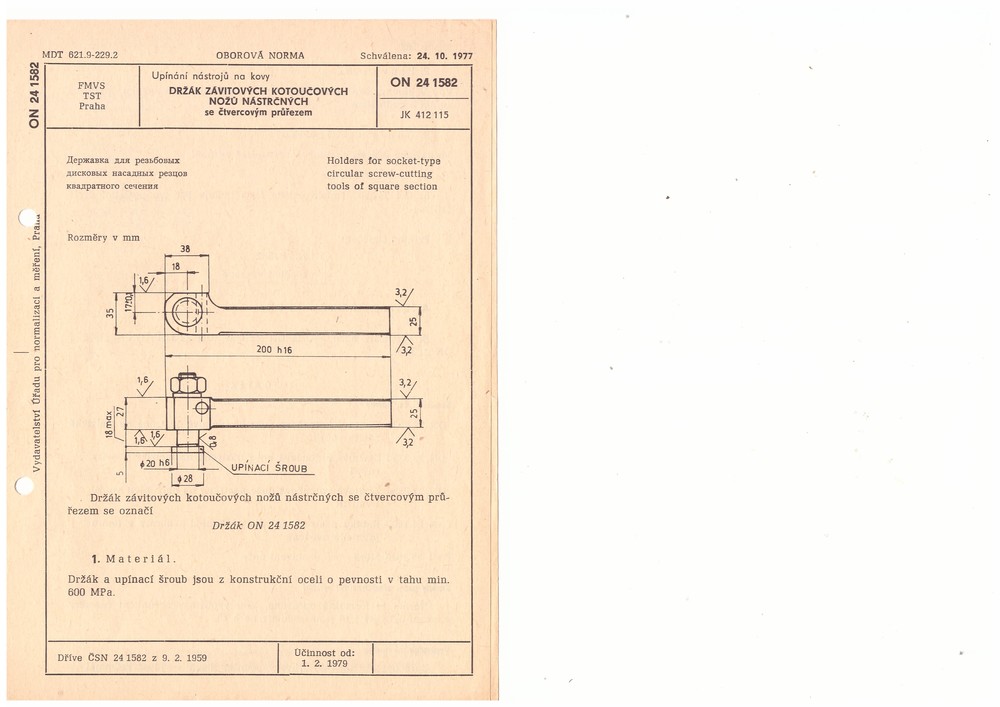

3. 1. 2019, 6:35
držiak kotučovych nastrčnych nožov
