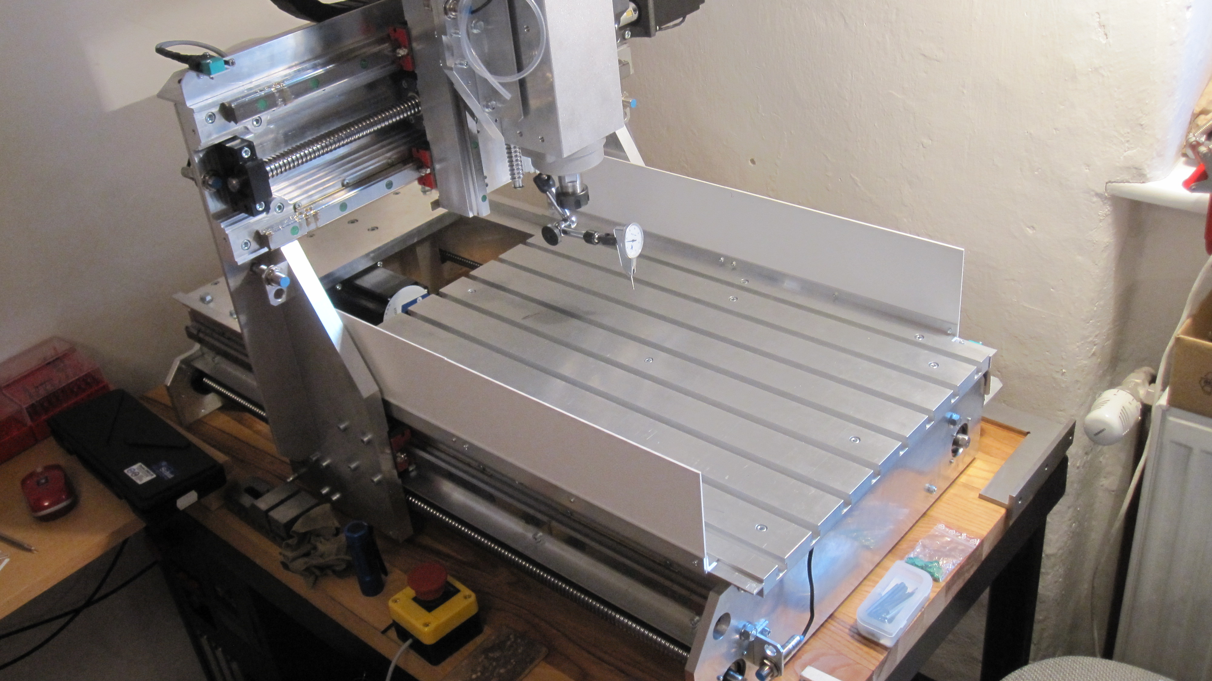

Problém..... Upínací deska je křivá. Konec jedné strany cca posledních 15cm je zvednutých. Jakoby tam byla ohnutá. Domníval jsem se, že by to mohlo způsobovat dotažení na křivě obrobený díl pod ní, ale ty tři šrouby M5 s ní ani nehne. Je škoda, že už teď nelze reklamovat, protože je rozvrtaná. Je teda na řadě přefrézování celé horní plochy, ale nastal problém... nedostanu se s osou vřetena na kraj desky, takže potřebuju upnout do vřetena frézu o průměru alespoň 35mm.
Nemáte někdo tušení čím to ofrézovat, abych nástroj upnul do vřetena s kleštinou ER20? Zatím mám jen konvenční drážkovací HSS frézu se stopkou 12mm o průměru 32mm, ale není čelní, takže by se to muselo ubírat po setinách... Šla by deska brousit? Mám obavu, že se bude hliník lepit.
Frézka dostala dárkem pod stromek setinový pupitásek :) Z dalšího hardwaru bych zmínil násuvné blokády třísek a mechanické koncáky na X a Y spojené s estopem, když by náhodou selhaly indukční snímače :) Jistota je jistota. Připravuje se vodní chlazení.....
Nezkoušel někdo chladit plášť vřetena Peltierovými články?
Naposledy upravil(a) badina dne 9. 1. 2016, 2:16, celkem upraveno 1 x.
Světlo na konci tunelu může být blížící se vlak.

badina píše:Nemáte někdo tušení čím to ofrézovat, abych nástroj upnul do vřetena s kleštinou ER20? Zatím mám jen konvenční drážkovací HSS frézu se stopkou 12mm o průměru 32mm, ale není čelní, takže by se to muselo ubírat po setinách... Šla by deska brousit? Mám obavu, že se bude hliník lepit.?
Čo použiť fly-cutter?

No a jak to bude s vyvážením? To nesnese nijak velké otáčky. Výkon vřetena s otáčkama klesá, zvládne to vůbec?
Příspěvky: 10253
9. 1. 2016, 2:53
badina píše:No a jak to bude s vyvážením? To nesnese nijak velké otáčky. Výkon vřetena s otáčkama klesá, zvládne to vůbec?
no musíš ho vyvážit ,běžně se přivaří nůž do díry na hřídel někde skoro v půlce a pak se s tím přerovnávaj plochy.
