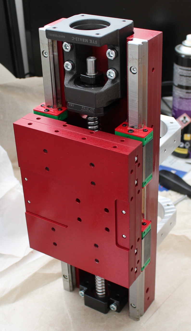

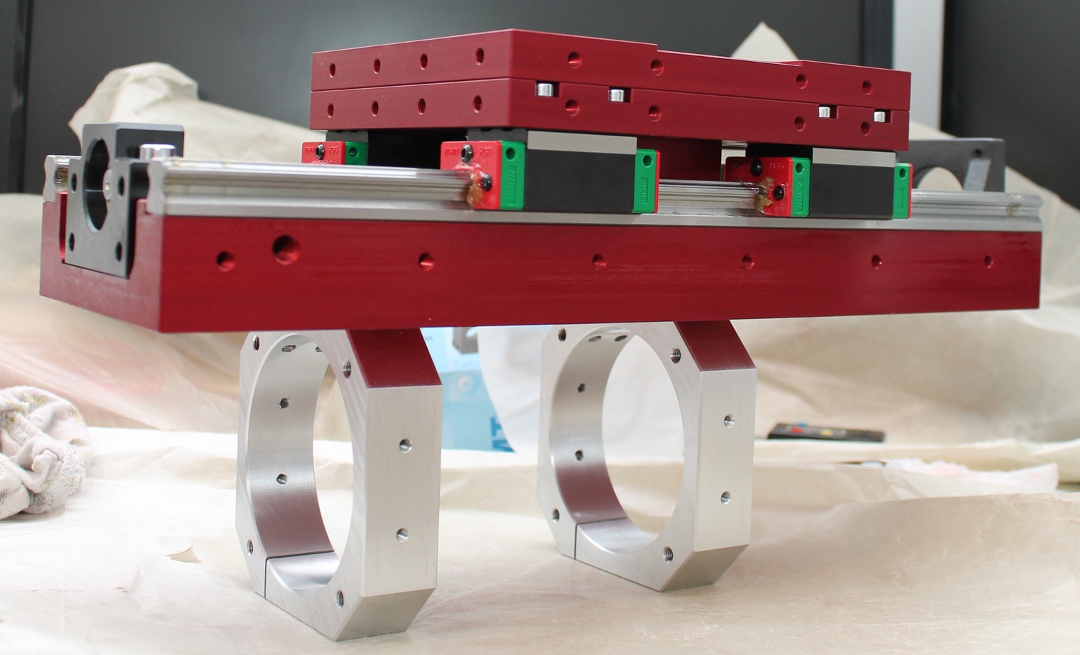

Vypadá to že po se po delší době zadaří konečně další upgrade - Osa Z Předělávka na lineáry + kuličkový šroub.
Matice HIWIN jednoduchá "mírně" předepnutá, ale zdá se že se s tím kluci v HIWINu moc nemazali a to předepnutí je větší než by mělo být
Šroub jde docela ztuha (tedy na to že je to kuličkáč) a při posuvu jedním směrem je cítit menší zadrhávání, jako by se kluličkám nechtělo do "návratové dráhy".
Matici i šroub jsem odmastil vyčistil/propláchl a znovu namazal čímž se chod trochu zlepšil, ale i tak jsem měl trochu naivnější představu o produktu za skoro 7000,-
Po chvilce ježdění 12m/min se šroub zahřál (odhadem na 34 až 37) a motor to přestal dávat (nejspíš ještě trochu stoupl odpor), tak jsem musel snížit na 10m/min
Zpětnovazební smyčku Hybrid KM mám trochu moc "zvostra" a tak motor docela kňučí v otáčkách, které přestává dávat napohodu, ale v těchto otáčkách kňučí i normální KM.
Do 2m/min o motoru ani nevím, tady je to v porovnání s "normálním" KM bez zpětné vazby brutální zlepšení a hlavně mikrokrokování má opravdu přesnost danou enkodérem 4000 kroků / otáčku

Test nové osy Z + nové frézy 6mm od ZPS :
Parametry testu "obrábění" :
Řezná Rychlost Vc = 300 [m/min]
Otářky vřetene S = 16000 [ot/min]
Hloubka řezu Ap = 9 [mm]
Boční záběr Ae = 0.5 [mm] (první průchod jen líznutí něco pod 0.1mm, abych měl další "jistých" těch 0.5mm)
Průměr frézy D = 6 [mm]
Počet zubů frézy 3
Rychlost posuvu Vf = 1900 [mm/min]
Posuv na zub = 0.04 [mm]
Myslím že už se s hračkou pomaličku dostávám z výroby prachu na Hobby obrábění

tady je paradne videt kam to vede kdyz se dodrzi elementarni pravidla a neokrade se to na komponentech
spony to dela paradni, zadny pisteni, zadny smrdlani
alespon takhle si predstavuju ze bude frezovat kazdej stroj kterej se tu stavi ale mnoho lidi si nenecha poradit a pak je to hruza
