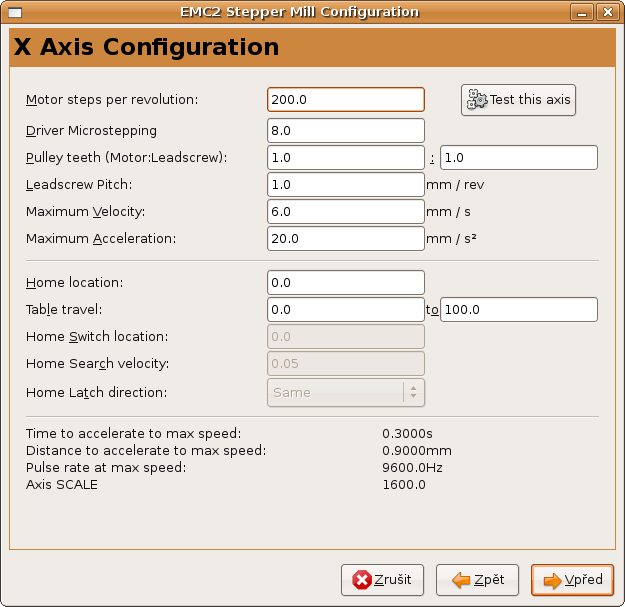

Když nastavuješ nový stroj tím grafickým průvodcem, tak tam zadáváš zrychlení pro každou osu zvlášť (plus rozsahy os, max rychlosti, kroků na ot,....)

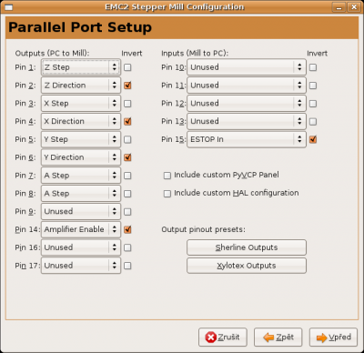

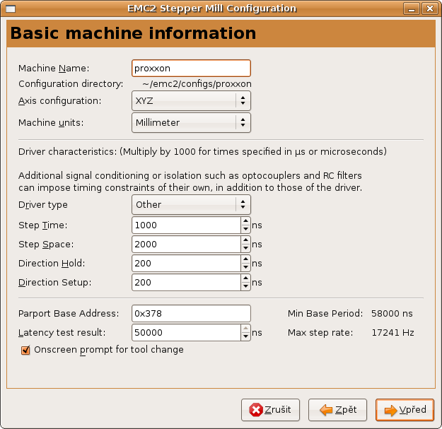

Na ukazku moje nastaveni pro Proxxona MF70 .Taky si u nekterejch polozek nesem jistej ale fungujeto.

No tak právě ta položka Maximum Acceleration [mm/s2] na 3 snímku je to zrychlení.

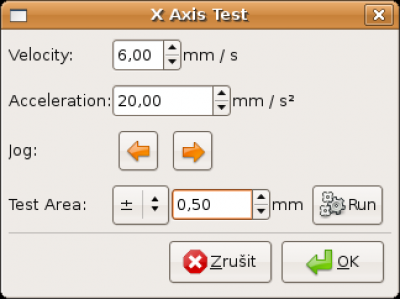

Nastaveni motoru muzes otestovat. Max rychlost a rampu.
