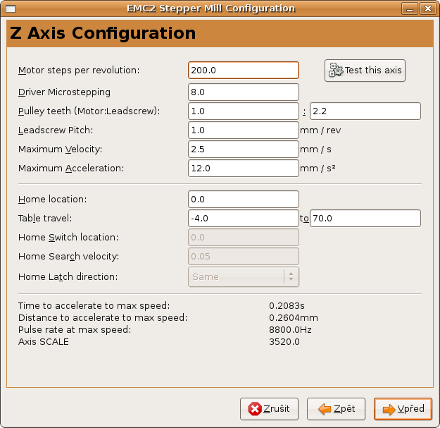

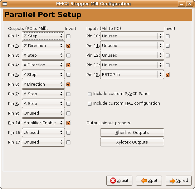

lidičky vidina legálního softu na dílně mě překvapila a tak jsem se rozhodl pro linux s emc, ale nemáte někdo alepsoň trochu přeložený návod? Nevím jak nastavit motory aby se pomalu rozbíhaly. když si vyberu přednastavený stroj tak to jede (jen se to rozjíždí pro mou mechaniku moc rychle) a když to nastavím přes wizard stepper tak se motory ani nehnou. Stačilo by mi říct kde najdu úpravu stávajích parametrů tech přednastavených motorů. pls help.
Navod v cestine zatim neni. Ale kdyz sem to zvladnul nastavit ja tak to dokaze asi kazdej. V prvni rade ,mas rizeni pres paralel port? Nebo mas nejakou kartu?
Kdo nic nedela ,nic nesku...
Když nastavuješ nový stroj tím grafickým průvodcem, tak tam zadáváš zrychlení pro každou osu zvlášť (plus rozsahy os, max rychlosti, kroků na ot,....)AcemanLB píše:lidičky vidina legálního softu na dílně mě překvapila a tak jsem se rozhodl pro linux s emc, ale nemáte někdo alepsoň trochu přeložený návod? Nevím jak nastavit motory aby se pomalu rozbíhaly. když si vyberu přednastavený stroj tak to jede (jen se to rozjíždí pro mou mechaniku moc rychle) a když to nastavím přes wizard stepper tak se motory ani nehnou. Stačilo by mi říct kde najdu úpravu stávajích parametrů tech přednastavených motorů. pls help.
a ktory z prednastavenych strojov vam aspon niejako funguje ? staci si ho ulozit pod inym menom . a zas sputit stepconf .. vybrat tento novy stroj a upravit parametre. Pripadne prezrite si domaci adresar, najdete emc subadresar kde si EMC uklada konfiguracie strojov.
Díky za rady vyzkouším. Jinak profil stepper xyz mm mi jede celkem dobre ale jen v ručním režimu. Musím sundat procentuální výkon motorů. Pokud nechám emc udělelat vzorový obrazec tak se motory nechytají. Jde to na ně moc zhurta
Nastaveni motoru muzes otestovat. Max rychlost a rampu.
A pokud ti nevyhovuje rychlost programu ,tak ji uprav funkci F xx. Teba ten napis EMC2 AXIS , dej File-Edit a otevre se ti editor s gkodem.
