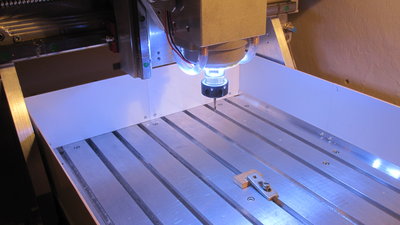

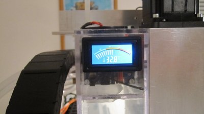

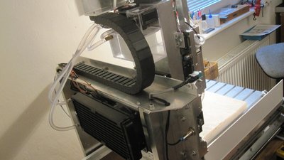

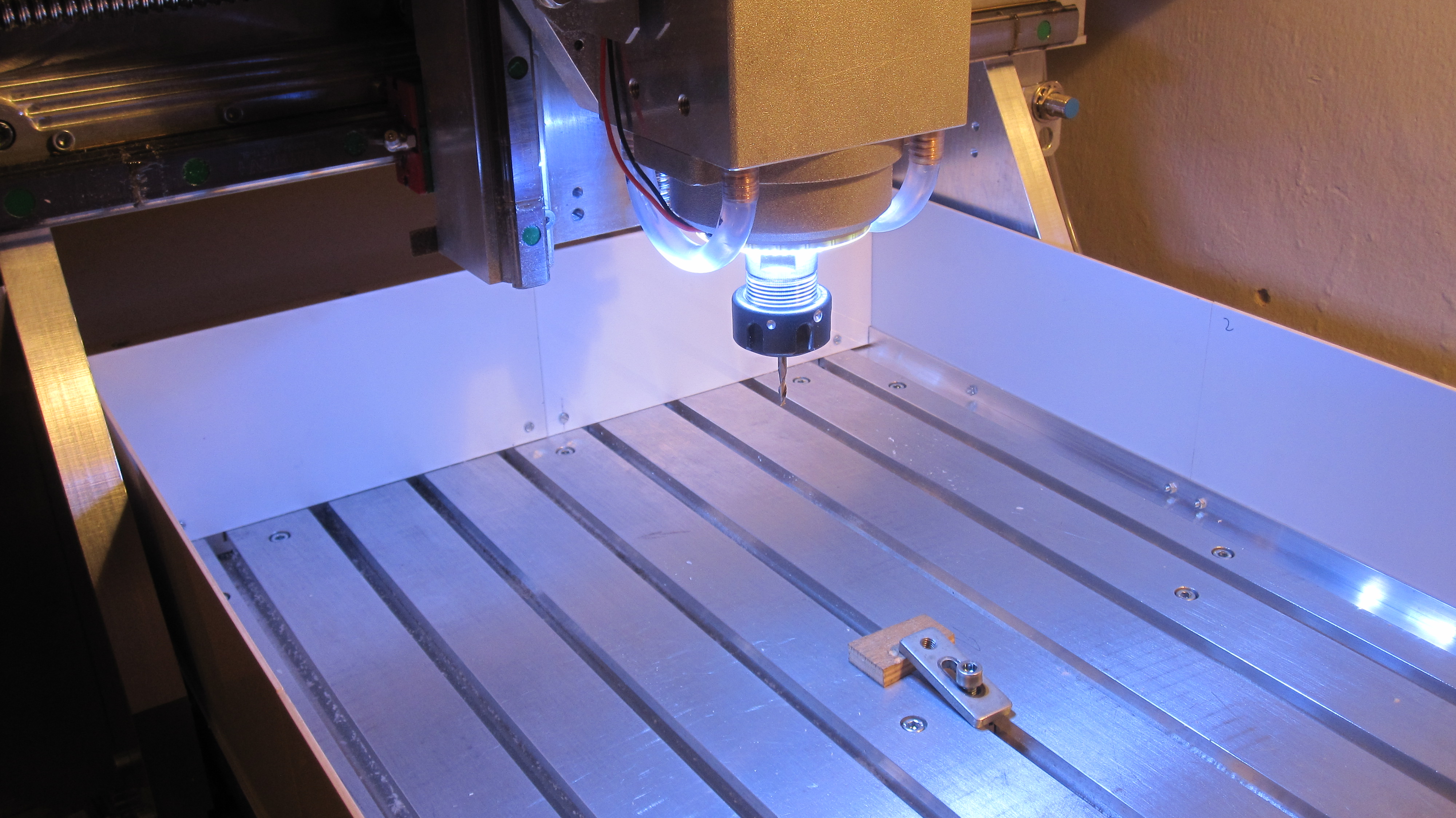

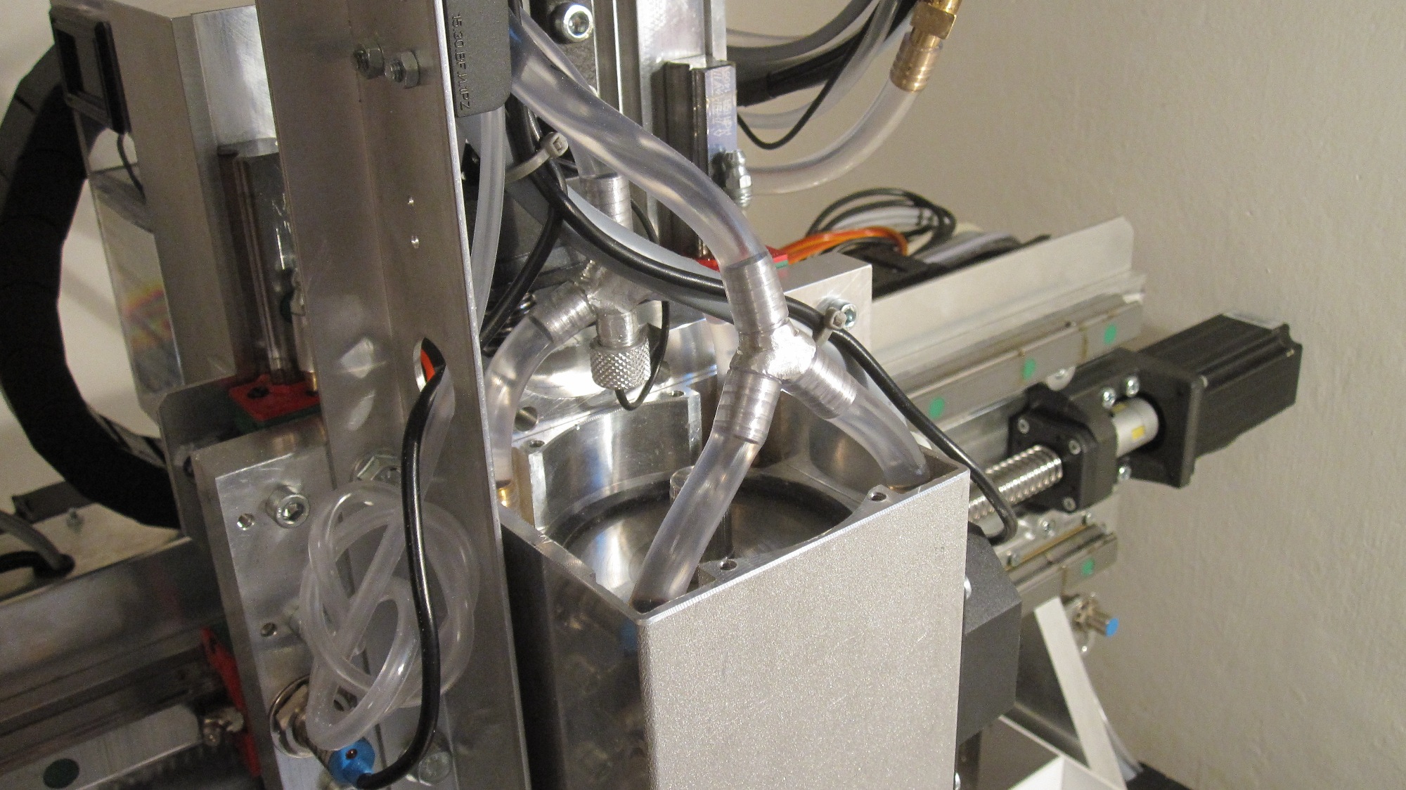

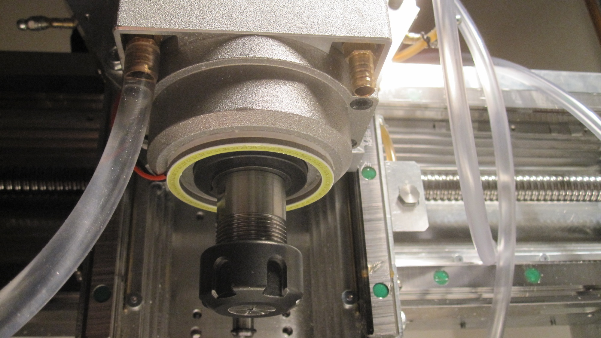

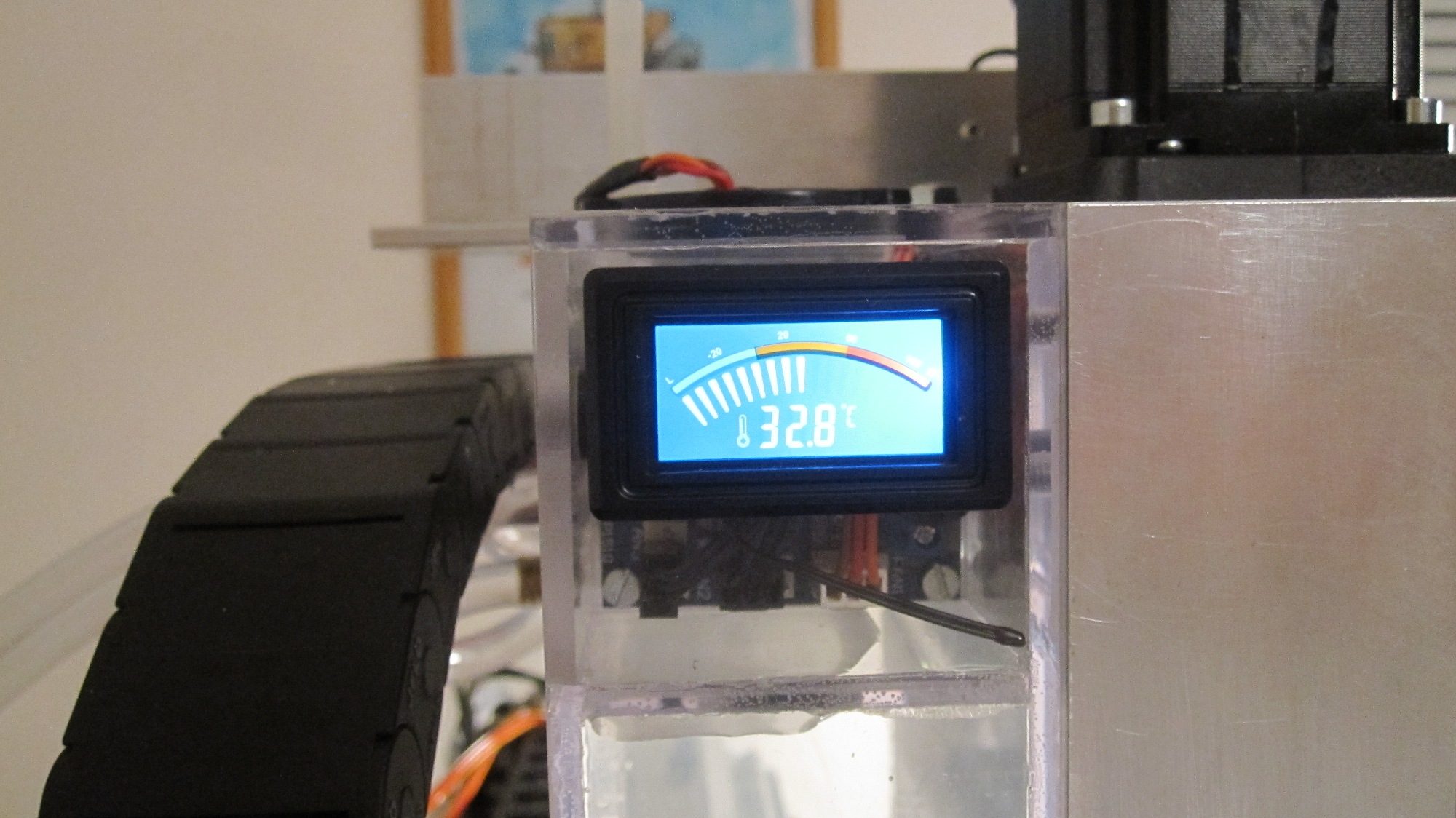

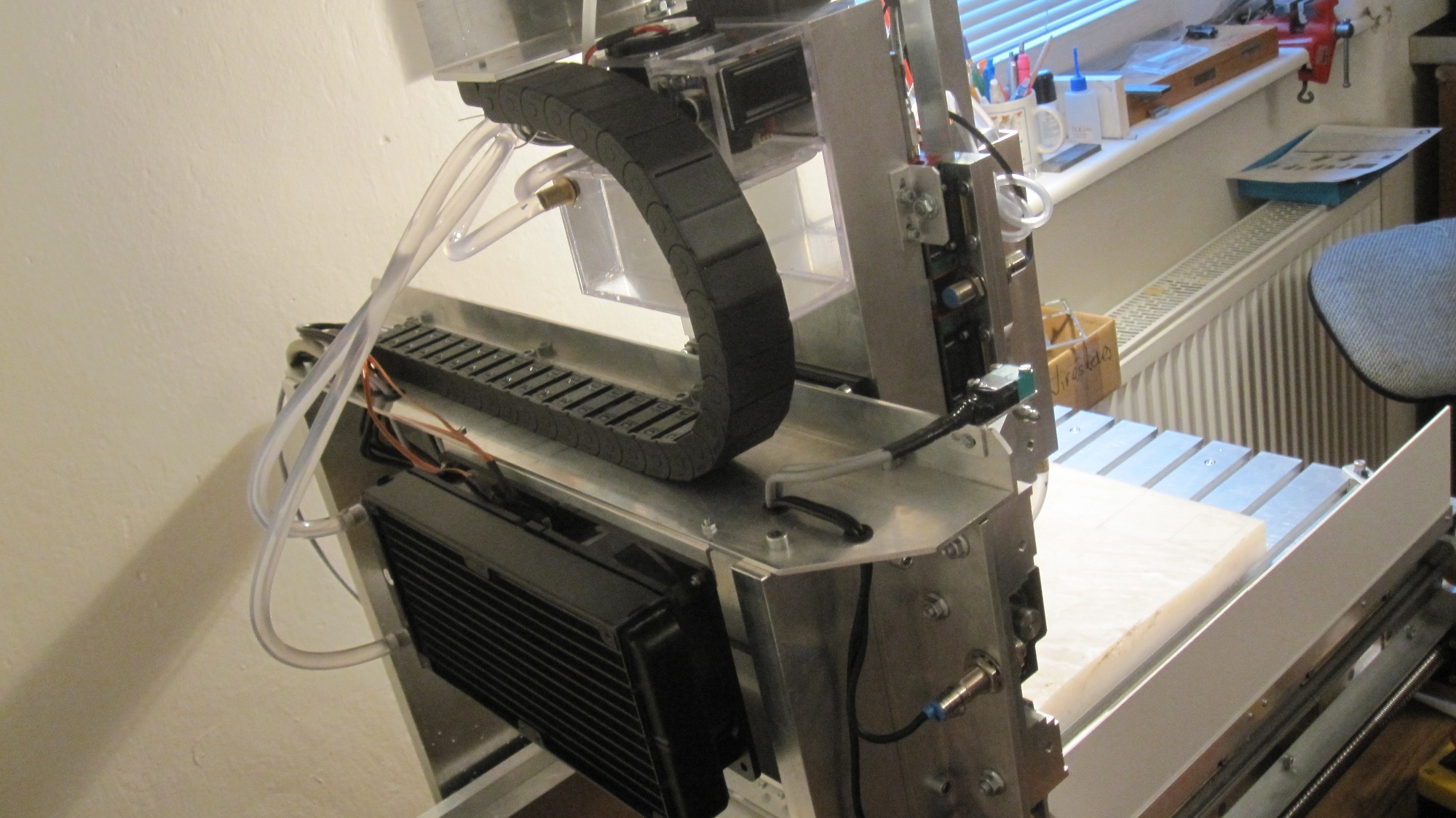

Furt je co dodělávat... A protože se tu řešilo zahřívání vřetena a protože Pepson dodělal vodní chlazení tak se mrkněte na některé detaily
Malý bonus je osvětlení pracovní plochy pod vřetenem a teploměr chladiva v chladicím okruhu.vstup a výstup chladícího okruhu do vřetenapohled na dvouventilátorový chladič a skrytou vyrovnávací nádržku s čerpadlemteplota média 32.8°C po hodinovém frézování dvojkou frézouosvětlovací kroužek v detailu a ve stavu rozsvíceno

tak to je parada, máš to hezký.
nějaké videjko z obrábění nemáš ??

Tak ono to víceméně průběžné chlazení je. Ta půllitrová nádržka je vlastně držák čerpadla v jehož útrobách se nějaké to minimum vody schovalo.RaS píše:a nebylo by jednodušší to vypustit? prostě jen chladící obvod s průběžným čerpadlem a chladičem? ten půllitr navíc to asi nevytrhne..

já si myslím že by jsi měl dotáhnout do konce spíš krytování, takovéhle kravinky v praxi vůbec neoceníš.. jestli má okruh 25,7 nebo 32,3 ti může být uplně jedno a to světlo nad vřetenem bude hodně rychle zasraný, že bude k ničemu, daleko efektnější je mít světlo bokem, ale krytování to je potřeba..
to jen tak abys neměl samou chválu ale i něco na zamyšlení

Chlazeni pekne. Hlavne to ucpani "pruduchu" temi trubickami-s tesnenim-zavitem.
Ale na druhou stranu, rikal jsem si, ze by mozna bylo lepsi udelat vnejsi chlazeni - na plochy ze predu a z boku. Tenka stena s prepazkama a izolovanim ven. Bez nejakych peltieru.
"Ale", neni mi jasne, proc vozit sebou ten "vyparnikovy"chladic a nadobku ?

Pokud celý portál váží cca 50kg a v testu ho nerozhodilo ani 80kg živý váhy (to jako já) tak nějaký kilogram navíc v podobě chladiče a nádržky........ Nemá cenu řešit.twiister píše:"Ale", neni mi jasne, proc vozit sebou ten "vyparnikovy"chladic a nadobku ?
PS: Vněší chlazení generuje složitější díly, tohle vtipné řešení je levné, fungující, rozebíratelné, dostatečně účinné....

2twiister : portál se přece pohybuje ...
auto také a současný pohyb se strojem napomáhá chlazení náporem vzduchu
a to se vyplatí
Přínos vidím ve zkrácení hadic a nemusí složitě procházet společně s elektrickými kabely v řetězech ...
DMG Maho to má obdobně pokud mne zrak neklame ---
a to se vyplatí
