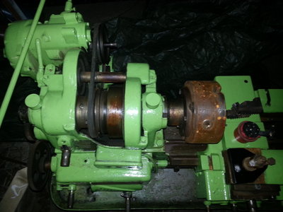

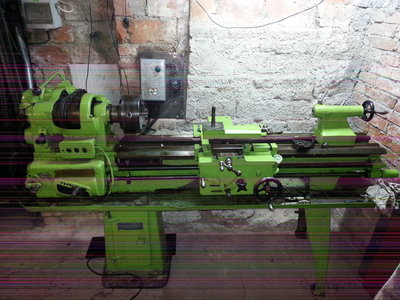

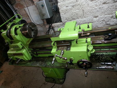

Ahoj, tak jsem se stal majitelem soustruhu a nasledne prosim o par rad. Jednak by mne zajimal konkretni typ a zda-li je mozno splasit nejakou dokumentaci, i kdyz o tom dost pochybuji. Druha vec je nozovka, mam tam jen upinaci trmen a vzdalenost osy vretene od plochy pro upnuti noze na malem podelnem suportu je 20mm...otazka zni, vyplati se shanet klasickou nozovku? A pokud ano, ma smysl v nozovce odfrezovat spodni polochu pro drzeni noze? Jde mi o upinani i vetsich nozu, pripadne drzaku platku...dalsi dotaz smeruje ke koniku, v pinole mam morse II a co me zarazi, je, ze stopka na nastroji ktery vlozim, nearetuje nastroj ve smyslu rotace. Je to normalni, nebo je neco zle? Timto take prosim pripadneho vlastnika hromady otocnych hrotu MKII aby nebyl skrt a za uplatu, ci vymenu za jine nastroje mi pripadne jeden poskytl ;-). Dalsi dotaz mam ohledne barvy...nejaky expert se pokousel vratit zaslou slavu stroje natrenim asi syntetikou...nicmene pobryndal loze i noniusy a ja bych celkem rad tyto kutilske zasahy odstranil. Ptam se, muzu na to louhem, ci jinou chemii? Co si muzu dovolit na lozi? Nerad bych mu nejak ublizil...zatim posledni dotaz mam k predlohove hrideli.Jde o to, ze zarazeni predlohy vubec nema vliv na otacky vretene a to se toci stejne rychle, jako bez ni. Davam to za vinu pradepodobne davnemu zasahu do remenice na vreteni, kde nekdo predelal pohon z pasu na klinovy remen. Mel by nekdo vykres te redukce vretene, abych videl, co mne ceka, moc se mi nechce do vretene sahat, protoze bezi mimoradne presne, na tak starou vranu.
Pokusim se pridat fotky, pokorne uvitam jakekoliv rady pro znovu obzivnuti soustruhu, tak i pripadne zkusenosti s nim.
Vyhledove bych rad predelal pohon na plynule regulovatelny pomoci frekvencniho menice, samozrejne radne vycisteni a odliskovani vznikle behem nevhodneho uskladneni...privitam jakekoliv doporuceni. Dikes

Ahoj, mám taky Plauerta i když menšího bráchu. Počítám ale, že systémy a rozměry (v poměru k velikosit) budou stejně. Nožovku mám a nože 20x20 musím naklánět dolů (vypodložit vzadu), takže trošku problém na geometrii pak, ale nic co by se u kovaných hrubovacích nožů nesneslo. Nicméně pokud bys to chtěl mít dobře, tak bys na spodku tý nožovky měl opravud hodně málo. Frézovat nožový suport nelze, odlitek je uvnitř víceméně dutý (alespoň u mě).

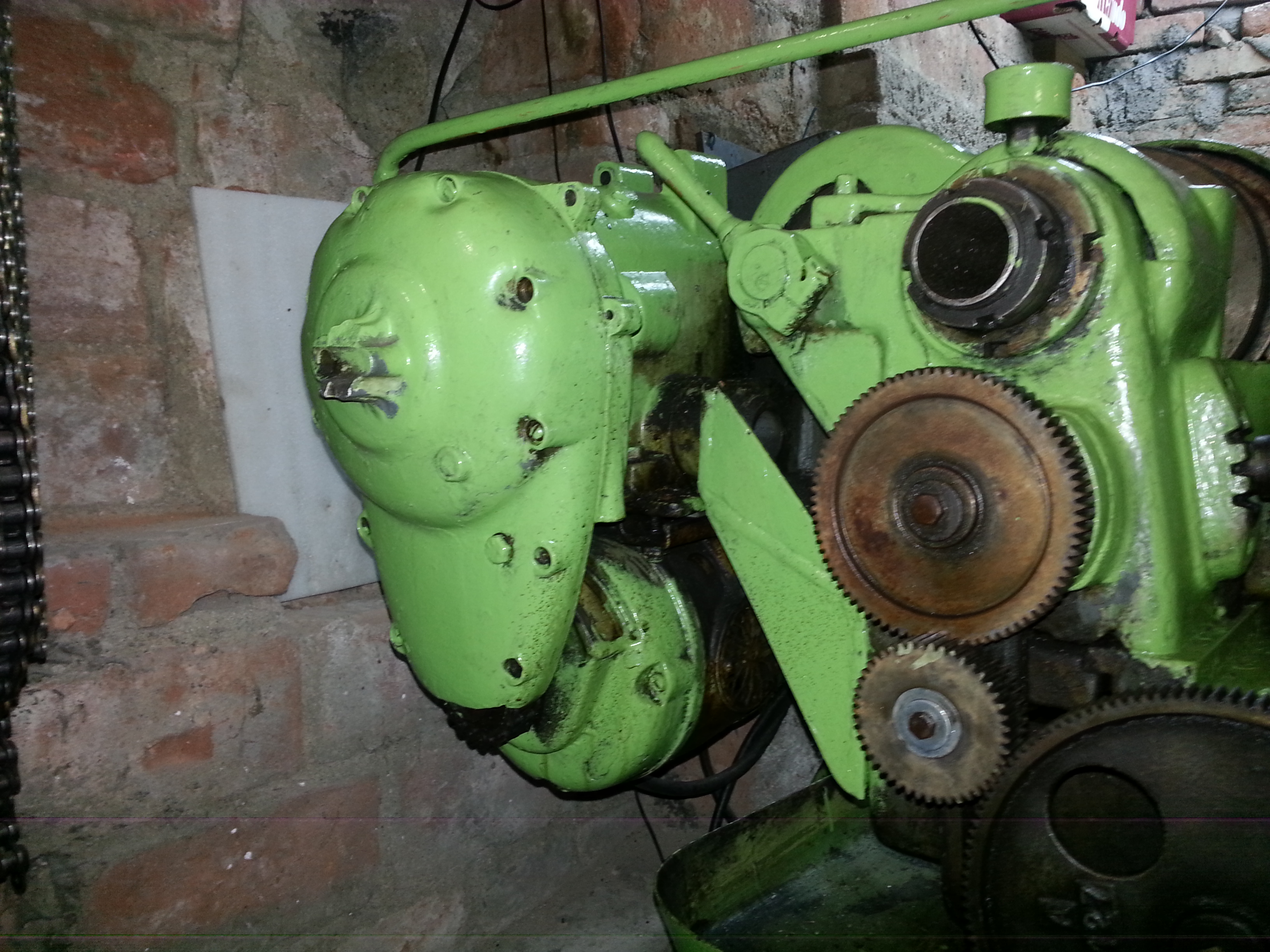

S tou předlohou je to divný. Pokud jí zapojíš a nerozpojíš vazbu mezi vřetenem a řemenicí, měl by se ti soustruh zaseknout. Normálně je řemenice pevně spojená s vřetenem, kterým otáčí. Když zapínáš předlohu, tak nejdřív vytáhneš kolík na velkém ozubeném kole za univerzálkou (u předního ložiska), tím rozpojíš vřeteno a řemenici. Řemenice se volně otáčí na vřeteni, pohání redukční soukolí, které ve finále zabírá do toho velkého ozubeného kola, které je s vřetenem spojené perem (na furt). Projdi tohle všechno a zjisti, co je kde přivařené, nebo naopak vylomené.

Ahoj, díky za reakci...ta předloha mě právě mate, u jiného plauerta jsem před časem předlohu vřadil a fungovala bez problému pouze tou pákou vlevo za vřetenem..žádný kolík......já mám pocit, že ta redukce je prostě vybrakovaná a spojená natvrdo...i jsem zkoušel s řemenicí vůči vřetenu jaksi zavaklat, ale je to jak z jednoho kusu...pamatuju si , že u toho jiného tam byla drobná vůle ve střihu...a ještě jeden efekt se projevuje...když ji zařadím, tak pokud páku nedržím v poloze zařazené předlohy, síla převodu páku vyřadí...ovšem nevím, jestli v páce nemá být nějaká fixace(kulička apod), protože pokud ano, může být zapatlaná tou barvou....nicméně pokud ji zařadím, tak se v podstatě jen zvýší hluk , který vydává soukolí předlohy - v tu chvíli vřazené navíc - , ale otáčky jsou stejné...prostě ta redukce nefunguje...co si pamatuju, tak ta pásová řemenice má v sobě planetky a nemá být pevně fixovaná k vřetenu, což právě v mém případě neplatí. Můžu o víkendu udělat video, ale něco mi stejně říká, že rozborka vřetene mě nemine...safra...i kdybych volbu otáček řešil měničem, tak si nejsem jistej, jestli by v tomhle převodovém poměru do rychla, motor nepřišel o krouťák, právě v malejch točkách třeba při řezání závitů...

Díky za rady, přes víkend jsem opravil předlohu pro redukci otáček, bylo tam hrozně dobastlený, ale nic, co by nešlo vyřešit. Byla tam uvolněná pohonová řemenice vnitřní trubky redukce, která byla zajištěna červem, který předchozi majitel pouze utáhl a nezašrouboval do vnitřní hřídele, kde se to pak protáčelo. Proto šlo zařadit redukci i do normálního pohonu vřetene, jak jsem psal nahoře. Dále jsem rozebral nožový suport, který vykazoval velkou vůli ve smyslu posuvu, ale zároveň šel opravdu hodně ztuha. takže rozebrat, vyčistit stoletej humus a poskládat. Vůle byla zapříčiněna uvolněnou maticí , která má být pevně spojena třemi šrouby se suportem. A tady vznikl drobný problém.. všechny šrouby, ať už v suportu, nebo na deklech řemenic vřeteníku jsou nemetrické...předpokládám, že mají palcový rozměry, a to asi 1/4 palce a 5/16 palce....
A tady mám dotaz, jsou to UNC šrouby, nebo UNC whithworth ? nemá někdo zkušenost? Dále pak zdali je možno tyto šrouby někde v Praze sehnat stylem " dobrý den jeden šroub, prosím, díky nashledanou" , a pokud ne, asi mi nezbyde, než si ty šrouby vyrobit...nicméně, uvažuju i o předělání na metriku, co si o takovém zásahu myslíte? jen upozorním, že nejsem muzejník s zbytnělou nutností čistoty stylu ;)...věc chci používat a komplikace v údržbě jsou myslím zbytečné...
Jinak stále sháním nožovku o rozměru nejméně 106 x 106mm a otočný hrot MK2.
budu rád za postřehy...dík...
