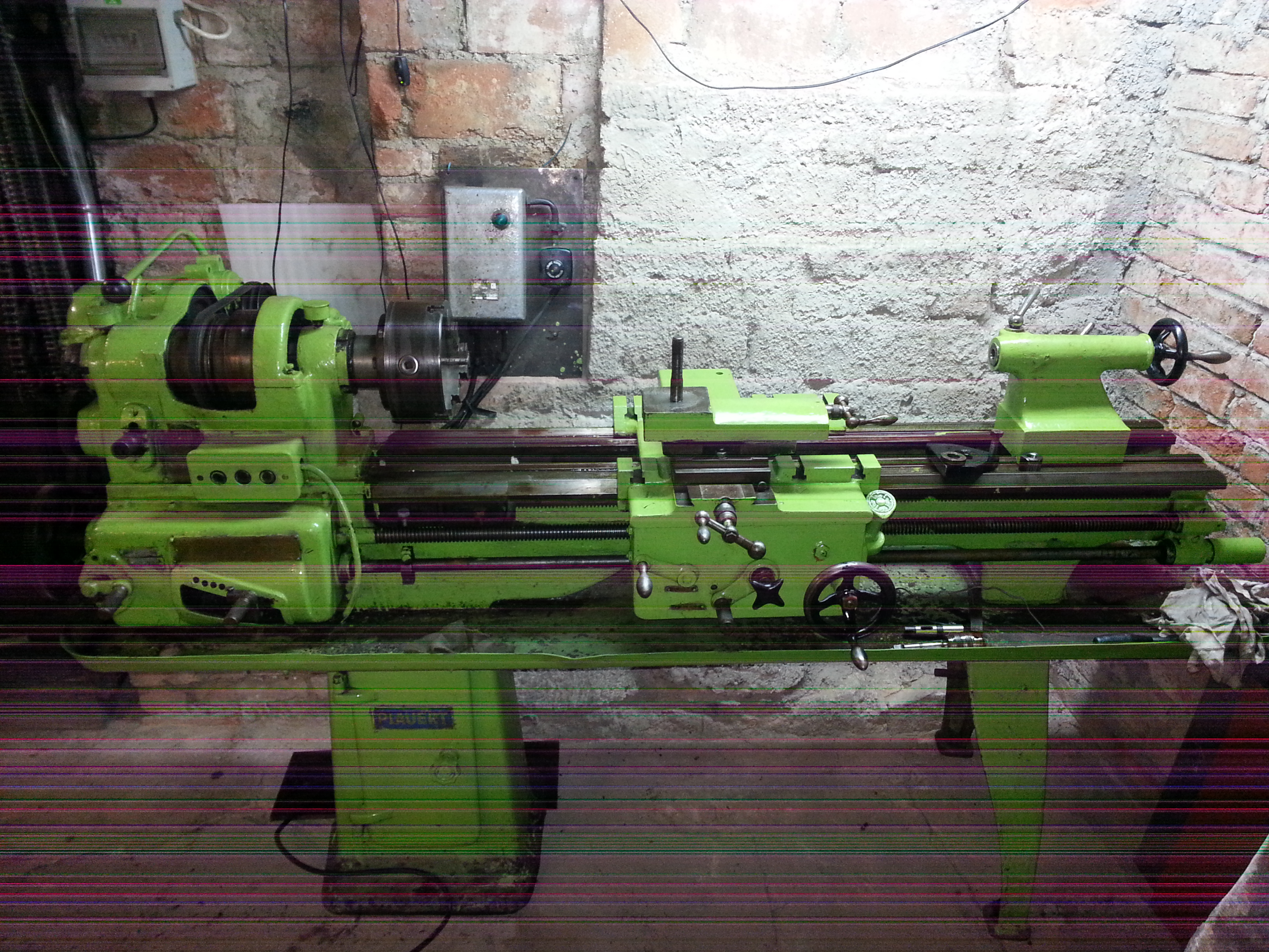

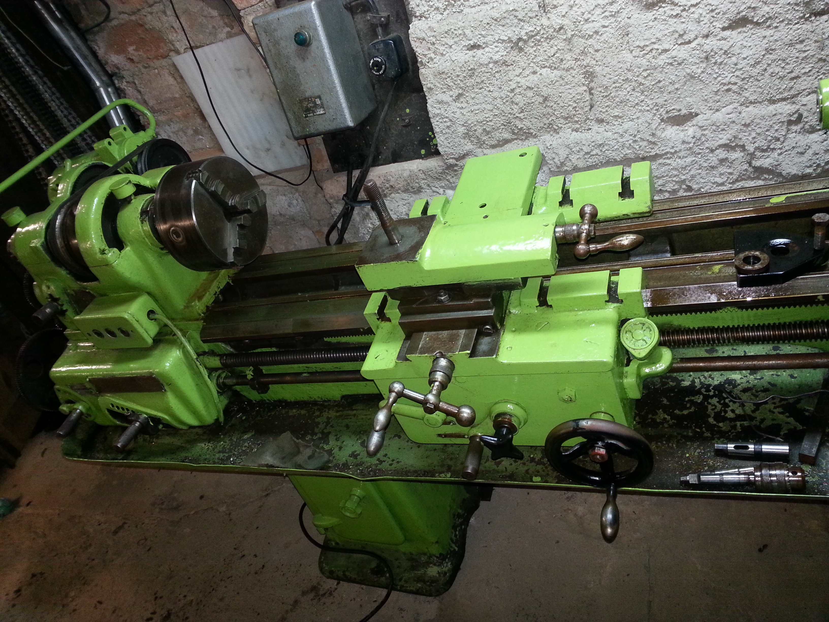

Ahoj, tak jsem se stal majitelem soustruhu a nasledne prosim o par rad. Jednak by mne zajimal konkretni typ a zda-li je mozno splasit nejakou dokumentaci, i kdyz o tom dost pochybuji. Druha vec je nozovka, mam tam jen upinaci trmen a vzdalenost osy vretene od plochy pro upnuti noze na malem podelnem suportu je 20mm...otazka zni, vyplati se shanet klasickou nozovku? A pokud ano, ma smysl v nozovce odfrezovat spodni polochu pro drzeni noze? Jde mi o upinani i vetsich nozu, pripadne drzaku platku...dalsi dotaz smeruje ke koniku, v pinole mam morse II a co me zarazi, je, ze stopka na nastroji ktery vlozim, nearetuje nastroj ve smyslu rotace. Je to normalni, nebo je neco zle? Timto take prosim pripadneho vlastnika hromady otocnych hrotu MKII aby nebyl skrt a za uplatu, ci vymenu za jine nastroje mi pripadne jeden poskytl ;-). Dalsi dotaz mam ohledne barvy...nejaky expert se pokousel vratit zaslou slavu stroje natrenim asi syntetikou...nicmene pobryndal loze i noniusy a ja bych celkem rad tyto kutilske zasahy odstranil. Ptam se, muzu na to louhem, ci jinou chemii? Co si muzu dovolit na lozi? Nerad bych mu nejak ublizil...zatim posledni dotaz mam k predlohove hrideli.Jde o to, ze zarazeni predlohy vubec nema vliv na otacky vretene a to se toci stejne rychle, jako bez ni. Davam to za vinu pradepodobne davnemu zasahu do remenice na vreteni, kde nekdo predelal pohon z pasu na klinovy remen. Mel by nekdo vykres te redukce vretene, abych videl, co mne ceka, moc se mi nechce do vretene sahat, protoze bezi mimoradne presne, na tak starou vranu.
Pokusim se pridat fotky, pokorne uvitam jakekoliv rady pro znovu obzivnuti soustruhu, tak i pripadne zkusenosti s nim.
Vyhledove bych rad predelal pohon na plynule regulovatelny pomoci frekvencniho menice, samozrejne radne vycisteni a odliskovani vznikle behem nevhodneho uskladneni...privitam jakekoliv doporuceni. Dikes

tak nožovka je nožovka... počítej ale s tím, že pokud tam máš 20mm pro nůž nyní, tak nožovka má spodní část vysokou kolem 15mm, takže pokud bys chtěl používat nože 20mm, tak musíš odebrat těch 15mm z nožového suportu-tolik materiálu tam přeci jen nebude. Nebo samozřejmě kompromis, mít nožovku jen na malé nože. I 12x12 nožem lze dobře soustružit, na takhle starý stroj to bude dostatečné. (Ale i tak bys musel frézovat) A.

almac píše:tak nožovka je nožovka... počítej ale s tím, že pokud tam máš 20mm pro nůž nyní, tak nožovka má spodní část vysokou kolem 15mm, takže pokud bys chtěl používat nože 20mm, tak musíš odebrat těch 15mm z nožového suportu-tolik materiálu tam přeci jen nebude. Nebo samozřejmě kompromis, mít nožovku jen na malé nože. I 12x12 nožem lze dobře soustružit, na takhle starý stroj to bude dostatečné. (Ale i tak bys musel frézovat) A.
Ano , to je právě to, co nějak zatím neumím sám v sobě vyřešit. Já jsem z práce zvyklej na MN80 a nějakou čínu(proma) a tam nožovky samozřejmě jsou, tak nevím, jestli z toho nebudu zpruzelej...holt uvidím...druhá věc je, že mám opravdu hromadu nožů různejch tvarů i velikostí...hlavně držáků na plátky a ty mám ve velikostech 20, 16, 10, a ještě menší asi 8x8 nebo 6x6 , ale to nevím přesně, nejsem u nich...rád bych používal všechny, ale samozřejmě chápu, že jsem limitovanej tělem nožovýho suportu a osy....právě proto mě napadlo, sehnat nožovku a spodní plochu, zfrézovat na nějakou ještě únosnou výšku...ale otázka je, zda se nebude nožovka utažením nože rozevírat, jestli prostě neztratí pevnost a pokud ano, kde je hranice...nemám v plánu brát špony jak vývrtky na víno, bude to spíš jen takové to "domácí šmrdlání" ale i tak bych rád zachoval nějakou využitelnost...asi to dopadne tak, že to asi udělám a když budu vědět, že budu zatěžovat soustruh víc, budu používat třmen a když budu šudlat dural, dám si tam nožovku. On ani suport nemá aretaci pro nožovku, sice není pro takové využití nějak extra potřebná, ale dělat se mi ji tam nechce...také by bylo dobré zjistit, jak píšeš, kolik si můžu dovolit sebrat z výšky suportu, aby zbylo ještě dost masa, ale moc nadějí si nedělám, je to dost plochej odlitek...no, uvidím...zase by se krásně ta plocha srovnala...spíš jen přemýšlím do klávesnice, klidně mě korigujte, rád se poučím od zkušenějších;-)
Jo a jeden dotaz...čtvercová plocha na nožovým suportu má rozměr 106 x 106mm a průměr dříku šroubu je 20mm. Je to standartní rozměr nožovky, pro soustruhy této velikosti? Nebo jsou nějaké normalizované rozměry? předpokládám, že pokud bych nějakou sháněl, potřebuju rozměr kolem 110mm, je to tak? a ten průměr šroubu nožovky bývá běžně v tomto rozměru těch 20mm? nebo je to různé? doufám že to nepíšu moc nesrozumitelně...

110x100mm má přesně SN 20. Šroub má M20, i když ve spodní části je průměr větší (kolem čeho se to otáčí), asi 25mm. Pak ještě rychloupínací hlava a vysunout ji směrem nalevo, aby nože mohly poklesnout. A.

Ahoj, mám taky Plauerta i když menšího bráchu. Počítám ale, že systémy a rozměry (v poměru k velikosit) budou stejně. Nožovku mám a nože 20x20 musím naklánět dolů (vypodložit vzadu), takže trošku problém na geometrii pak, ale nic co by se u kovaných hrubovacích nožů nesneslo. Nicméně pokud bys to chtěl mít dobře, tak bys na spodku tý nožovky měl opravud hodně málo. Frézovat nožový suport nelze, odlitek je uvnitř víceméně dutý (alespoň u mě).

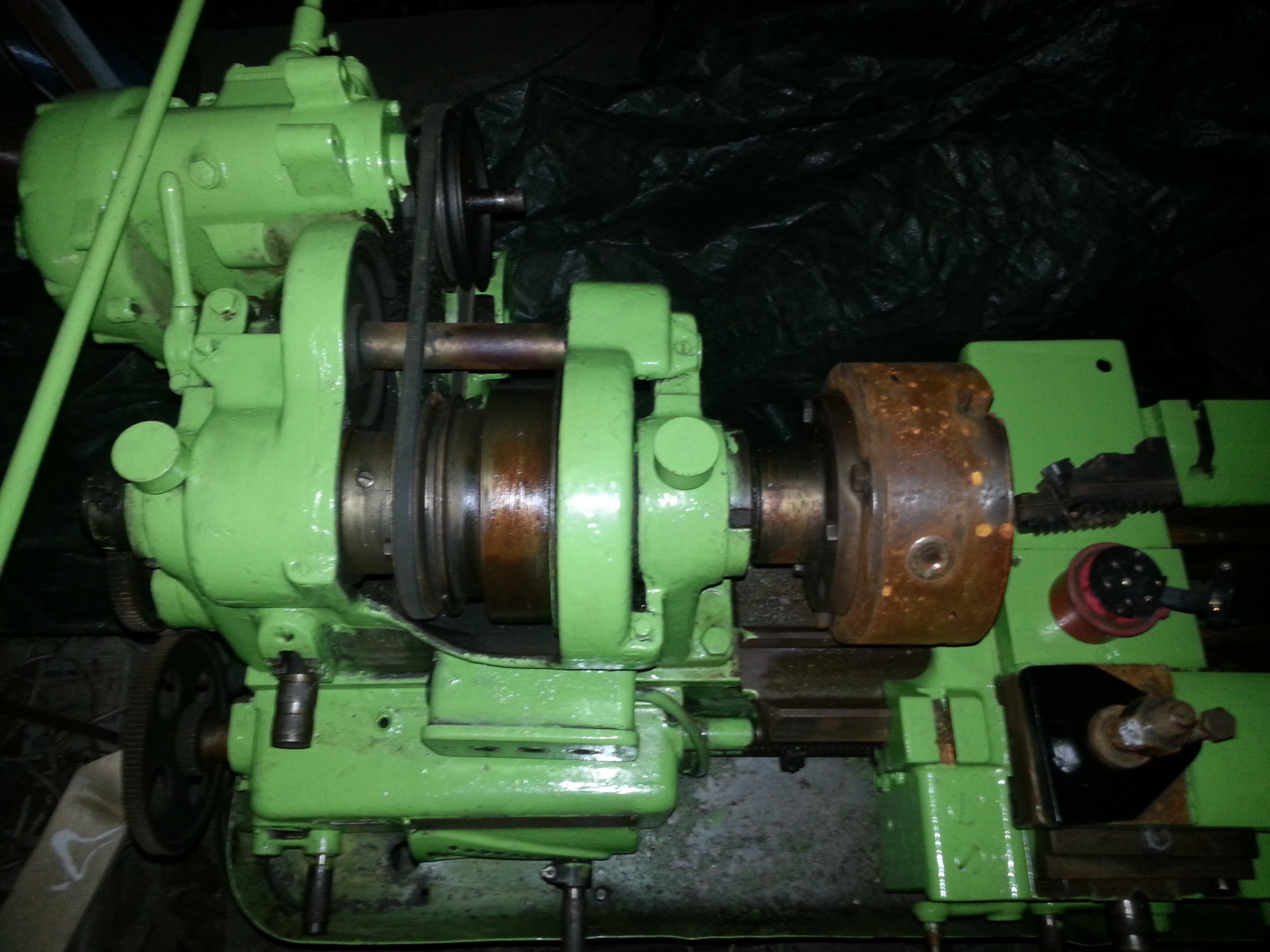

S tou předlohou je to divný. Pokud jí zapojíš a nerozpojíš vazbu mezi vřetenem a řemenicí, měl by se ti soustruh zaseknout. Normálně je řemenice pevně spojená s vřetenem, kterým otáčí. Když zapínáš předlohu, tak nejdřív vytáhneš kolík na velkém ozubeném kole za univerzálkou (u předního ložiska), tím rozpojíš vřeteno a řemenici. Řemenice se volně otáčí na vřeteni, pohání redukční soukolí, které ve finále zabírá do toho velkého ozubeného kola, které je s vřetenem spojené perem (na furt). Projdi tohle všechno a zjisti, co je kde přivařené, nebo naopak vylomené.
Ahoj, díky za reakci...ta předloha mě právě mate, u jiného plauerta jsem před časem předlohu vřadil a fungovala bez problému pouze tou pákou vlevo za vřetenem..žádný kolík......já mám pocit, že ta redukce je prostě vybrakovaná a spojená natvrdo...i jsem zkoušel s řemenicí vůči vřetenu jaksi zavaklat, ale je to jak z jednoho kusu...pamatuju si , že u toho jiného tam byla drobná vůle ve střihu...a ještě jeden efekt se projevuje...když ji zařadím, tak pokud páku nedržím v poloze zařazené předlohy, síla převodu páku vyřadí...ovšem nevím, jestli v páce nemá být nějaká fixace(kulička apod), protože pokud ano, může být zapatlaná tou barvou....nicméně pokud ji zařadím, tak se v podstatě jen zvýší hluk , který vydává soukolí předlohy - v tu chvíli vřazené navíc - , ale otáčky jsou stejné...prostě ta redukce nefunguje...co si pamatuju, tak ta pásová řemenice má v sobě planetky a nemá být pevně fixovaná k vřetenu, což právě v mém případě neplatí. Můžu o víkendu udělat video, ale něco mi stejně říká, že rozborka vřetene mě nemine...safra...i kdybych volbu otáček řešil měničem, tak si nejsem jistej, jestli by v tomhle převodovém poměru do rychla, motor nepřišel o krouťák, právě v malejch točkách třeba při řezání závitů...

S tou nožovkou trochu vymejšlíte Ameriku...není nic jednoduššího, než hodil velký nůž do nožovky vzhůru nohama, do koníka dát hrot a přejet po celé délce nože a pak to o tuhle rysku ofrézovat (nebo dát ofrézovat)...tím pádem budeš mít nůž přesně na míru soutruhu...u většiny nožů to tak jde, nebo se to musí doměřit (pro jistotu v každém případě)...sám jsem to tak dělal, když jsem dával 16ky nože do soustruhu, kam se vejdou max 12ky...

nebo ten nůž upnout do hlavy a spodek si o příslušnou sílu stočit sám.

Však ten třmen je nožovka...staré soustruhy je měli skoro běžně, i já jí na jednom mám... Obrázek

Díky za rady, přes víkend jsem opravil předlohu pro redukci otáček, bylo tam hrozně dobastlený, ale nic, co by nešlo vyřešit. Byla tam uvolněná pohonová řemenice vnitřní trubky redukce, která byla zajištěna červem, který předchozi majitel pouze utáhl a nezašrouboval do vnitřní hřídele, kde se to pak protáčelo. Proto šlo zařadit redukci i do normálního pohonu vřetene, jak jsem psal nahoře. Dále jsem rozebral nožový suport, který vykazoval velkou vůli ve smyslu posuvu, ale zároveň šel opravdu hodně ztuha. takže rozebrat, vyčistit stoletej humus a poskládat. Vůle byla zapříčiněna uvolněnou maticí , která má být pevně spojena třemi šrouby se suportem. A tady vznikl drobný problém.. všechny šrouby, ať už v suportu, nebo na deklech řemenic vřeteníku jsou nemetrické...předpokládám, že mají palcový rozměry, a to asi 1/4 palce a 5/16 palce....
A tady mám dotaz, jsou to UNC šrouby, nebo UNC whithworth ? nemá někdo zkušenost? Dále pak zdali je možno tyto šrouby někde v Praze sehnat stylem " dobrý den jeden šroub, prosím, díky nashledanou" , a pokud ne, asi mi nezbyde, než si ty šrouby vyrobit...nicméně, uvažuju i o předělání na metriku, co si o takovém zásahu myslíte? jen upozorním, že nejsem muzejník s zbytnělou nutností čistoty stylu ;)...věc chci používat a komplikace v údržbě jsou myslím zbytečné...
Jinak stále sháním nožovku o rozměru nejméně 106 x 106mm a otočný hrot MK2.
budu rád za postřehy...dík...
