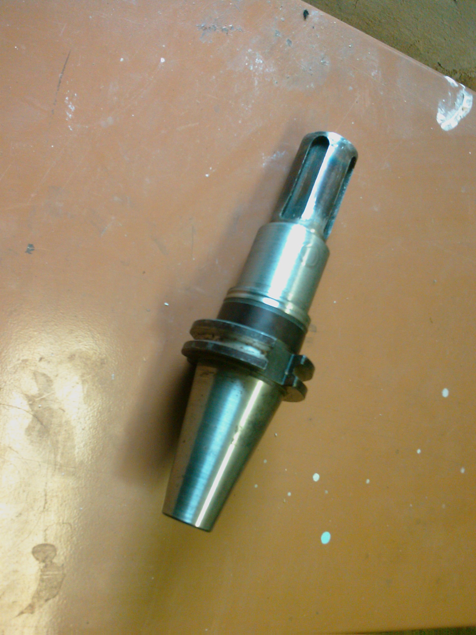

aleshonsa
Příspěvky: 2956
Příspěvek 13. 3. 2016, 2:34
No nevím, nevím. Sloup je evidentně sloup, svislé rybiny jsou evidentně na něm, a hlavy se evidentně montují na čelo těchto rybin. Takže na čelo rybin sloupu. Alespoň u mé FA3 konzole jezdí po rybinách sloupu. Termín čelo konzole mi nějak uniká - to má jako sundat třeba kliku příčného posuvu a nasadit hlavu tam??? Asi ne, že. Proč používat zavádějící pojmy, když pojem čelo rybin sloupu je jasný.
Předložený ZN je sice fajn pro nasazení/sundání obrážecí hlavy, ale vyjma jiného je tu menší detail co bude dělat se svislou hlavou, která má už skoro 90kg (je fakt, že to jsem ani nějak nezmínil). Pak co bude dělat třeba s děličkou DU250, s kterou už jen tak fláknout na stůl nemůže. Co bude dělat s 250mm svěrákem (když si ho třeba pořídí), co má skoro 100kg. Co bude dělat s 400mm otočákem (když si ho třeba pořídí), který má taky odhadem 100kg. Co bude dělat, když bude chtít třeba něco frézovat do 100kg polotovaru. A neposlední řadě si ani netroufám spekulovat, jelikož jsem pana kolegu nikdy neviděl, jestli třeba tu hlavu alespoň přizvedne (nechci nikoho podceňovat), jestli jí vůbec může přizvednout, nebo jestli se mu s tím vůbec bude chtít tahat - to už si bude muset posoudit sám.
S pozdravem
Ing. Aleš Honsa
aleshonsa
Příspěvky: 2956
Příspěvek 13. 3. 2016, 4:38
Já k tomu měl tento trn - viz foto. Jednak někdo upravil unášecí drážky, protože SK špatně pasuje ISO. Dále, drážkování někdo vtipně nahradil 4 těsnými pery (to jde o to jak je to pak v náboji volné a jestli tam nevznikají nějaké rázy). Navíc konec s drážkami pro pera je nějak do části s kuželem zaražen. Na fotce to není vidět, ale je vidět že na to někdo tepelně sahal. Potřebuju sehnat originál.
S pozdravem
Ing. Aleš Honsa
