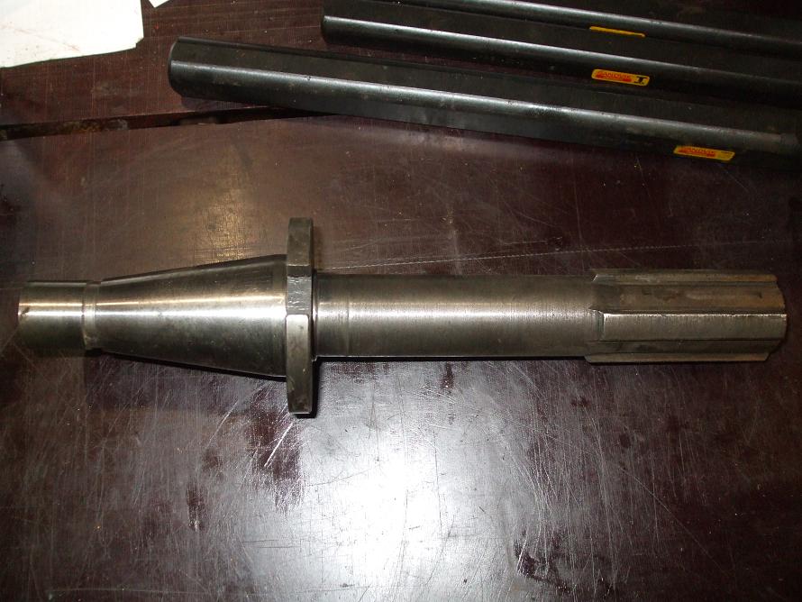

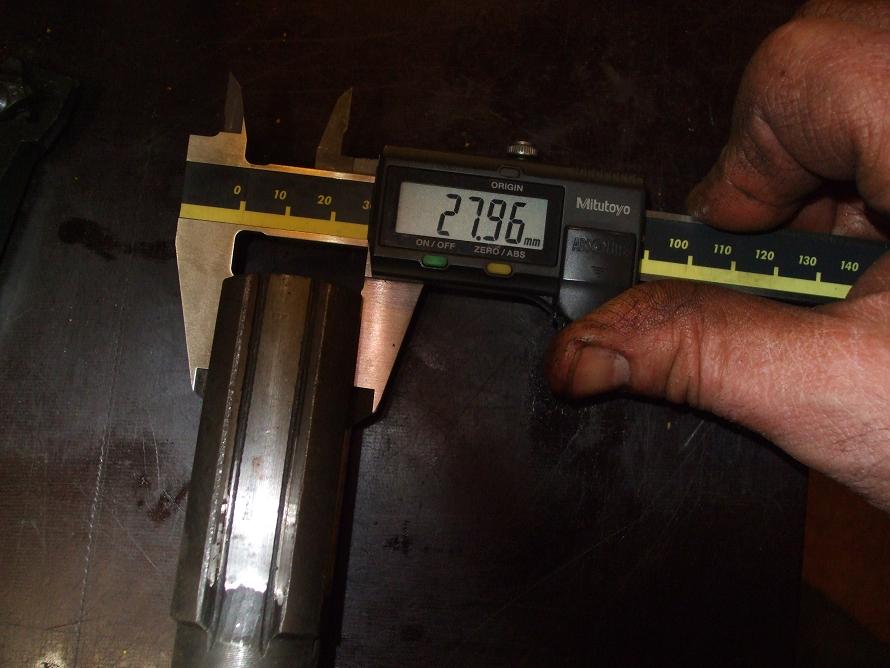

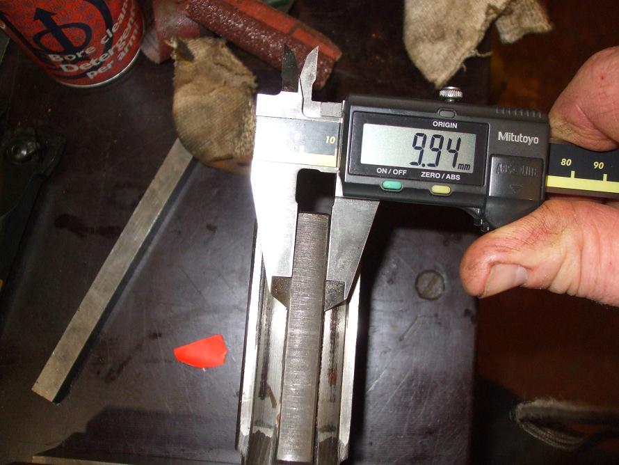

Hlava se nasadí na centrovací disk co je kolem vřetene. Nejdříve do ní ale musíš nasadit trn, přijde zasunout do toho drážkování co je vidět uvnitř na http://postimg.org/image/6tz9aw02d/" onclick="window.open(this.href);return false; a druhý konec samozřejmě do vřetene (nevím, jestli je tam Mk4 nebo ISO40). Ten máš nebo ne? Pohání právě tu hlavu. Jak máš v přírubě hlavy ty 3 zářezy tak tam přijdou šrouby, kterými to upneš ke sloupu. Zašroubují se samozřejmě do těch 3 děr ve sloupu, které máš ověřit, že tam jsou (jak výše píšu). Postupným utahováním těch třech šroubů jí na centrovací disk natáhneš až úplně na čelo rybin sloupu. Než to úplně utáhneš tak jí samozřejmě ustav do přesně kolmé polohy.
