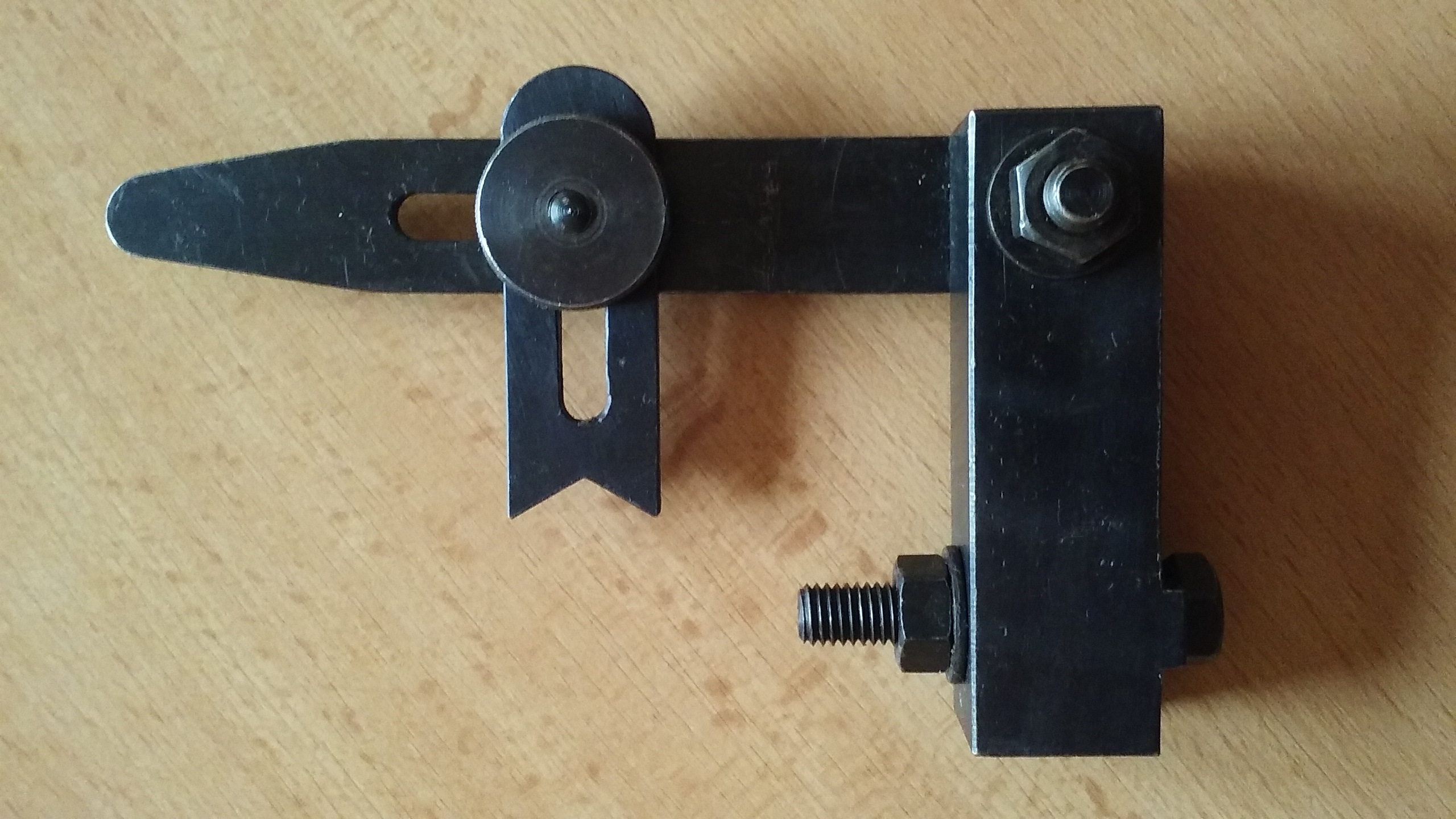

Ahojte,
mozete mi prosim niekto povedat čo su toto za "čudá" ? Nasiel som to medzi prislusenstvom k mojmu MN- ku.
Vdaka. Majte sa.
Lubos2
Příspěvky: 94
Registrován: 18. 10. 2013, 3:03
6. 3. 2016, 12:47
První obrázek nevím, druhý to je to zařízení do ,,L" je dělící zařízení na vřeteno MN80 kde se na vřeteno montuje dělící kotouč - viz manuál - toto se montuje na lože .
expertdb
Příspěvky: 608
6. 3. 2016, 6:10
Jestli ten přípravek na prvním obrázku má otočný hrot s ložiskem, tak je to příslušenství ke stojanu na vrtačku pro soustružení dřeva.

pepobubu
Příspěvky: 26
Registrován: 21. 9. 2015, 7:13
6. 3. 2016, 6:34
Vdaka za odpovede majstry, ten hrot ma naozaj otocny spic takze to bude ako napisal expertdb.
Ale to "L" -ko to fakt neviem co a ako, ale aj tak vdaka. Odlozim ho a snad mi niekedy bude napomocne :wink:
Majte sa :mrgreen:
Francotirador
Příspěvky: 1172
6. 3. 2016, 6:57
pepobubu píše:Ale to "L" -ko to fakt neviem co a ako, ale aj tak vdaka. Odlozim ho a snad mi niekedy bude napomocne :wink:
Koukni do návodu na obrázek příslušenství číslo MN820 a bude ti to jasné :wink:
