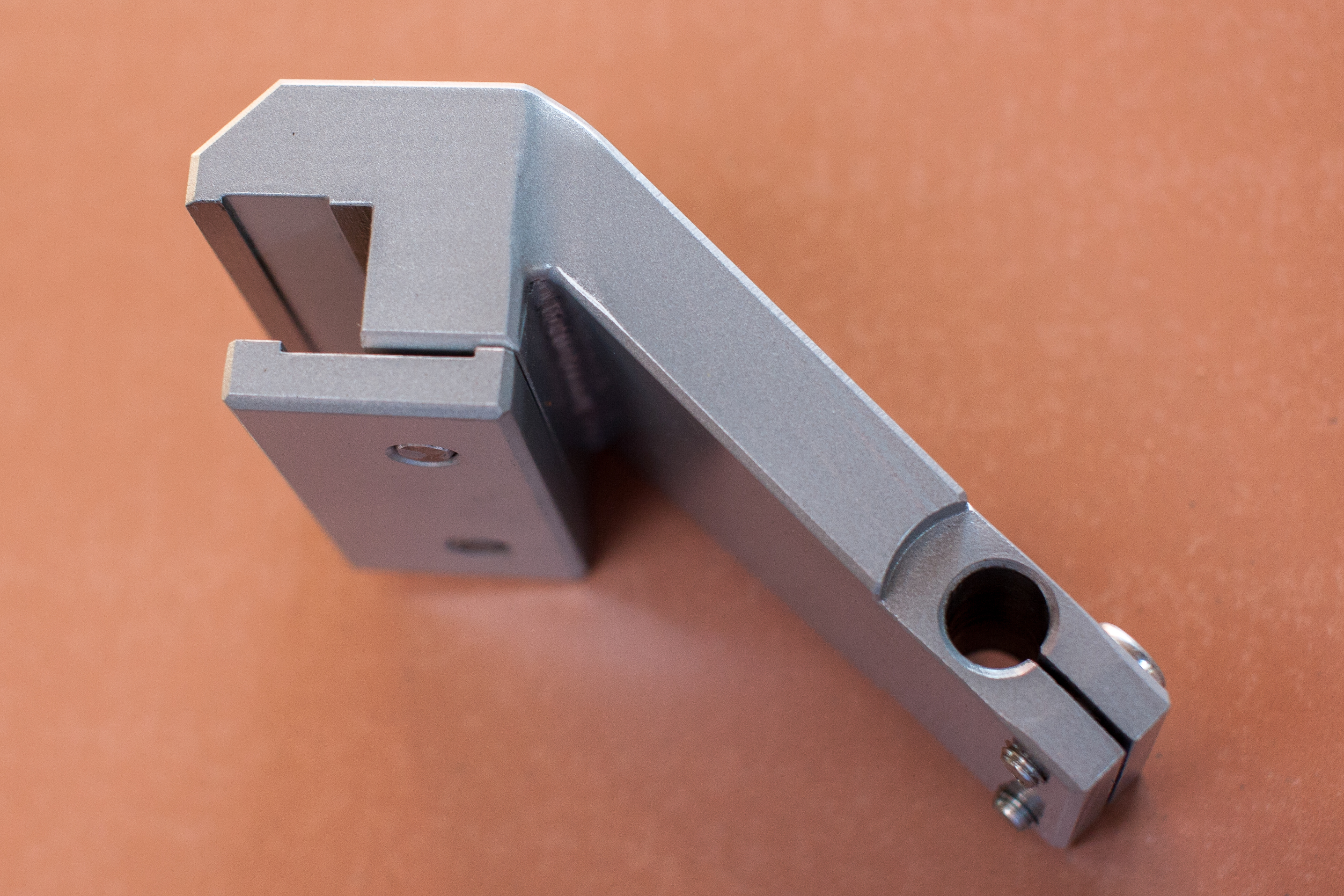

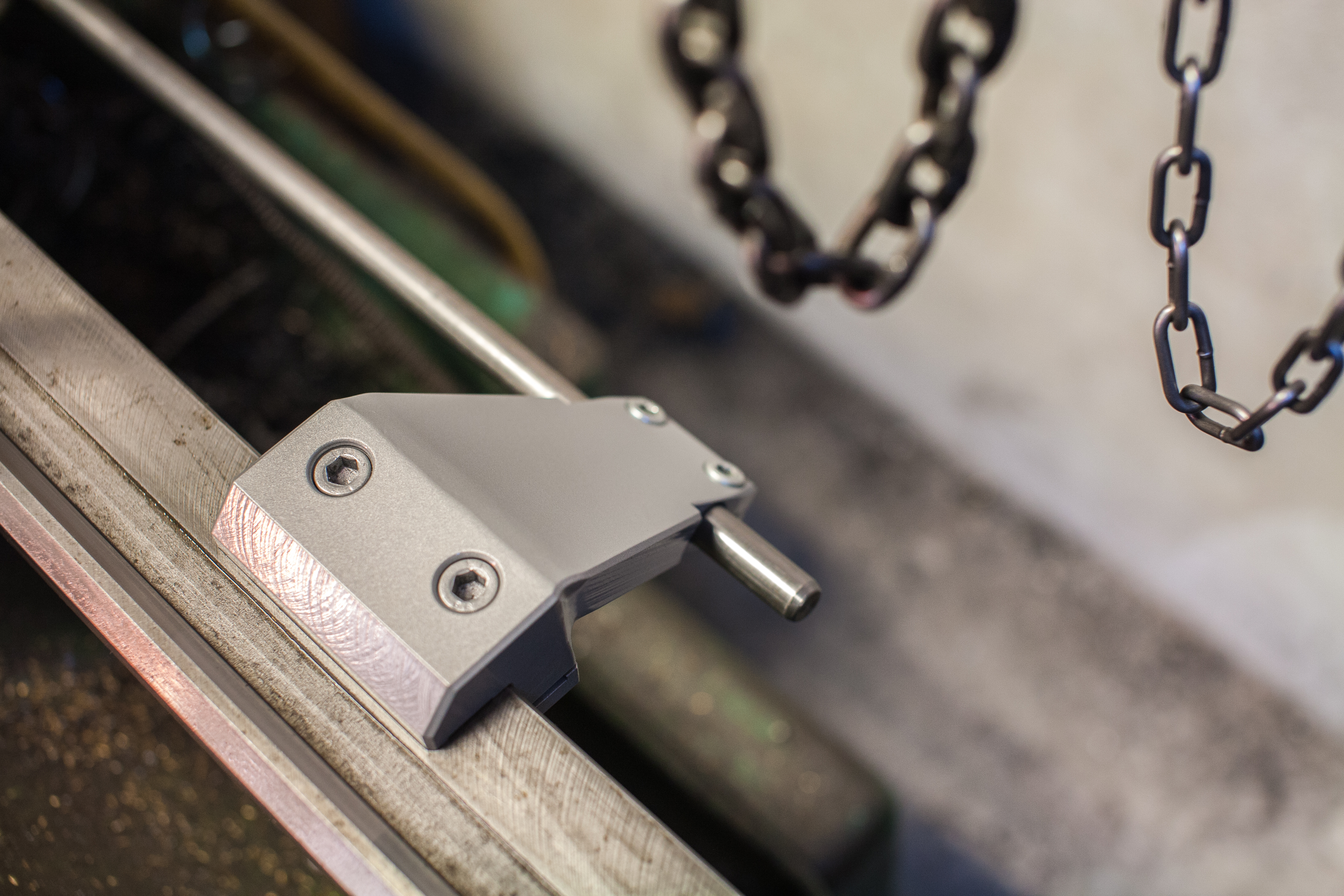

Tak sem konečně zporovoznil kuželové pravítko a kužely super, ovšem musel sem si dodělat tu úpinku.
Tady je foto hotové, původně sem chtěl udělat na úpunce excentr jak je na originále ale jaksi se mě to nezamlouvalo (z důvodu že použiji nezušlechtěnou kulatinu - hlazenku) tak sem udělal pouze svěrnou díru a funguje to na jedničku...jinak tu vodící tyčku mám průměr 14mm(volil sem kvůli tomu, že sem měl plotnu tl.20mm) a taky stačí (origo je myslím 16mm) jo a potřebuju se zeptat jestli má cenu vyrábět ty dva dorazový kroužky a příklad jejich využití v praxi viz. foto modře zakroužkovaný. Dík
Upozorňuju, že poskytuju jen pro soukromé, nevýdělečné, účely členům tohoto fóra
výkresy kdyby chtěl někdo vyrobit, nekamenujte mě za to, že to a to se tak nedělá a nekótuje, prostě to berte jak je...měřítko 1:1 pravděpodobně nebude pasovat po výtisku.
Jen bych doporučil si změřit přímo na soustruhu střed kulatiny co vede z usazeného kuželového pravítka, můj rozměr je zakótovaný v sestavě, ovšem našel sem ještě na netu jiné rozměry a ty mě totálně nepasovaly (myslím, že to bylo na http://www.nasetraktory.cz" onclick="window.open(this.href);return false; ) ušetříte si tím nemalé překvapení
snad to pomůže.

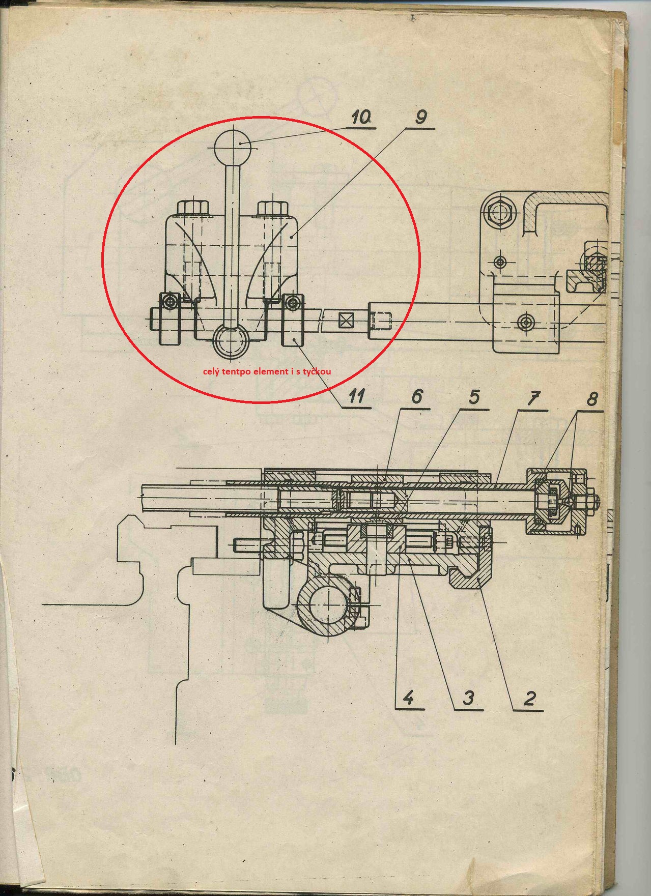

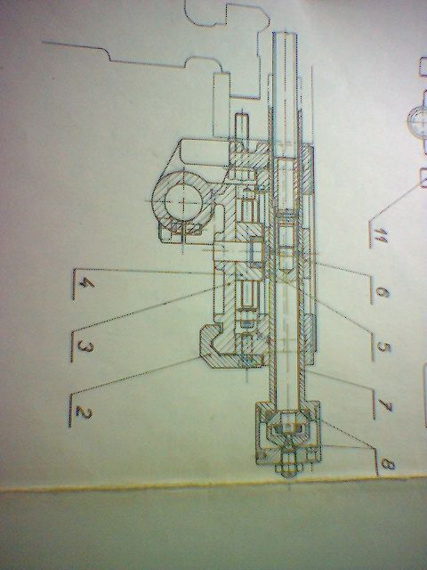

Ahojte, trochu to tu zase oživím. Zohnal som kuželové pravítko na SU32, ale nieje úplne kompletné. Na priloženom obrázku je zostava predĺženia posuvovej skrutky. Predĺženie č. 1 mám, chýba však diel 2 a zostava ložiska v rámiku.
Čaká ma teda výroba hriadele č. 2, čo nebude nejaký problém, skôr ma trápi zostava v rámiku. Pôvodné dielce určite boli zušľachtené, čo je mimo moje výrobné možnosti. Chcel by som preto túto zostavu nahradiť vhodným guličkovým ložiskom.
1. nemáte niekto omeranú hriadeľ č.2, prípadne nieje tu niekto ochotný mi ju omerať? Možno už sa tu aj skica mihla, ale kopec príloh z diskusie nieje dostupný...
2. Aký by bol vzhľadom na použitie najvhodnejší typ ložiska?
Ďakujem, Andrej.
