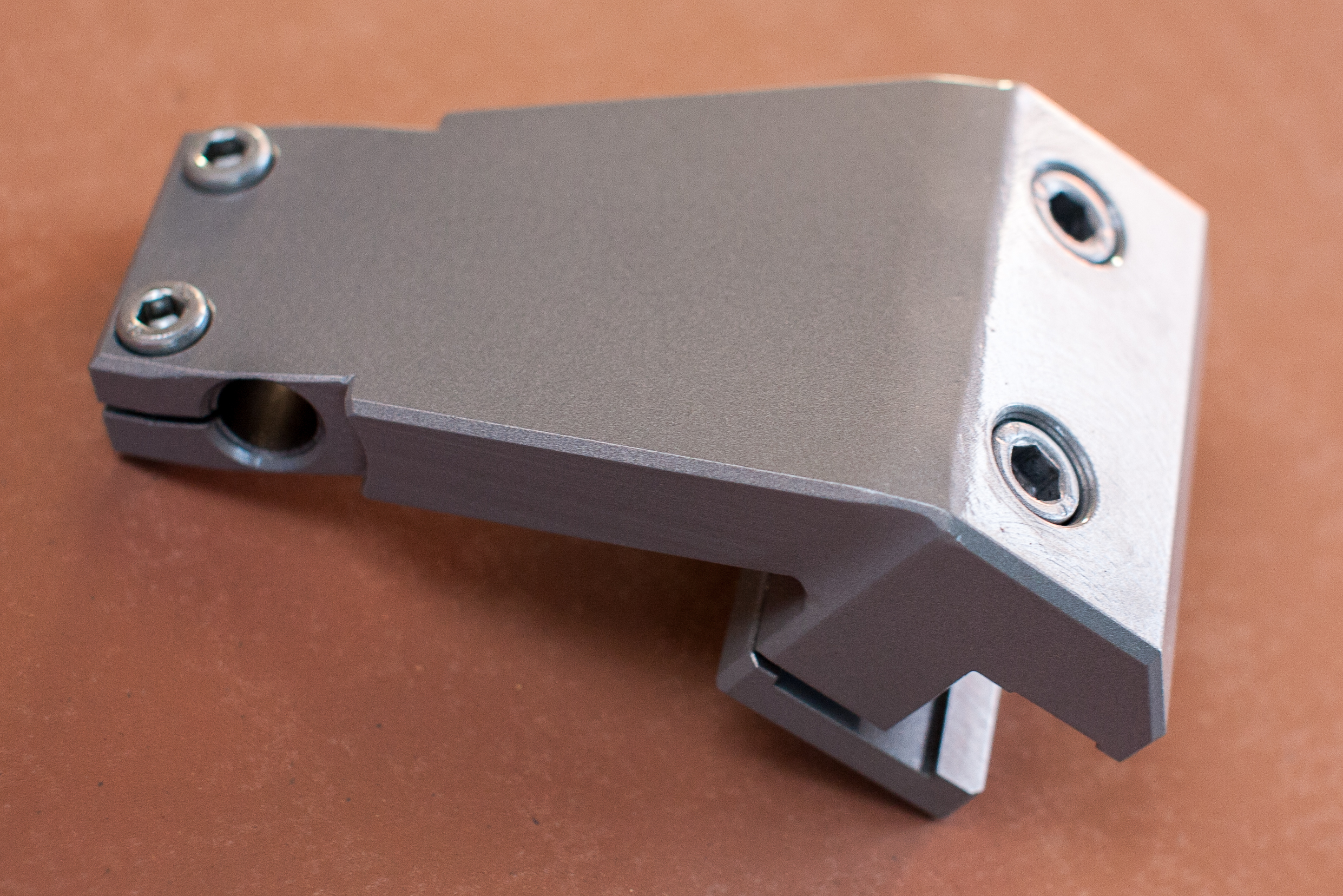

Tak sem konečně zporovoznil kuželové pravítko a kužely super, ovšem musel sem si dodělat tu úpinku.
Tady je foto hotové, původně sem chtěl udělat na úpunce excentr jak je na originále ale jaksi se mě to nezamlouvalo (z důvodu že použiji nezušlechtěnou kulatinu - hlazenku) tak sem udělal pouze svěrnou díru a funguje to na jedničku...jinak tu vodící tyčku mám průměr 14mm(volil sem kvůli tomu, že sem měl plotnu tl.20mm) a taky stačí (origo je myslím 16mm) jo a potřebuju se zeptat jestli má cenu vyrábět ty dva dorazový kroužky a příklad jejich využití v praxi viz. foto modře zakroužkovaný. Dík

právě že to máš pěkné, asi proto, že jsi to podle výkresů sám dělal - tam pak je význam každé kóty více zřejmý. A.
