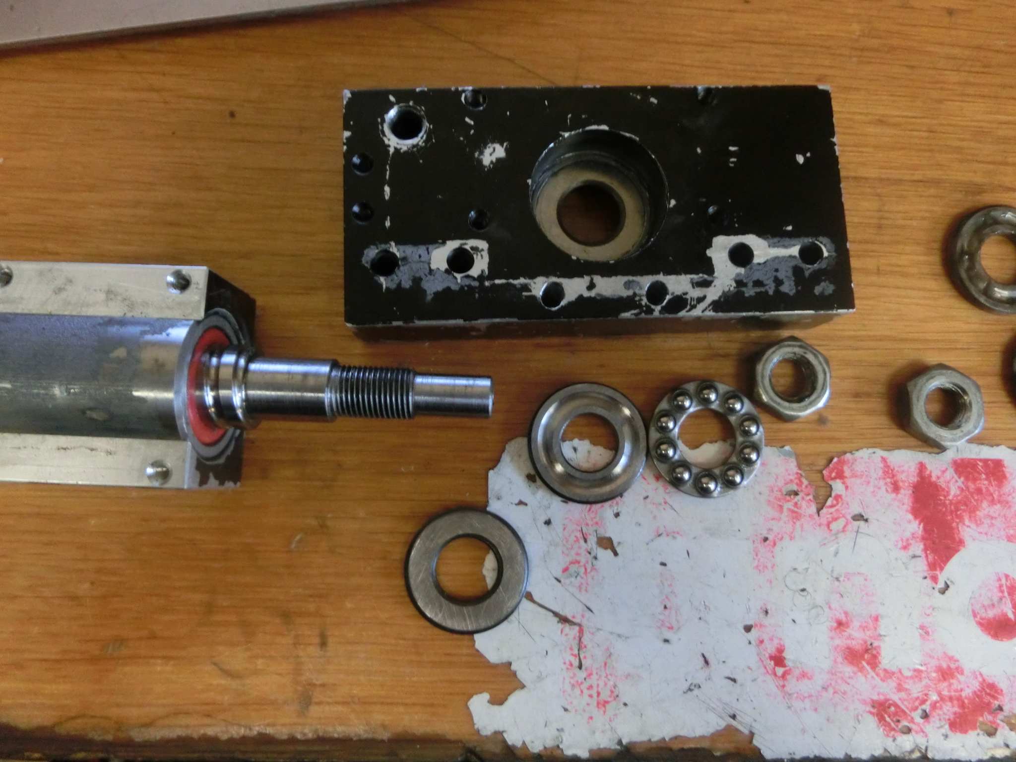

Jelikož popisovat úplně celou záležitost by bylo na několik desítek stran, tak jsem se raději rozhodl to popsat jen v bodech a doplnit o videa a fotky.

Další popis bude již jen heslovitý, jelikož věřím, že videa a fotky dají víc jak tisíc slov.
Důvodem, proč vznikl celý tento problém byly výsledky měření:

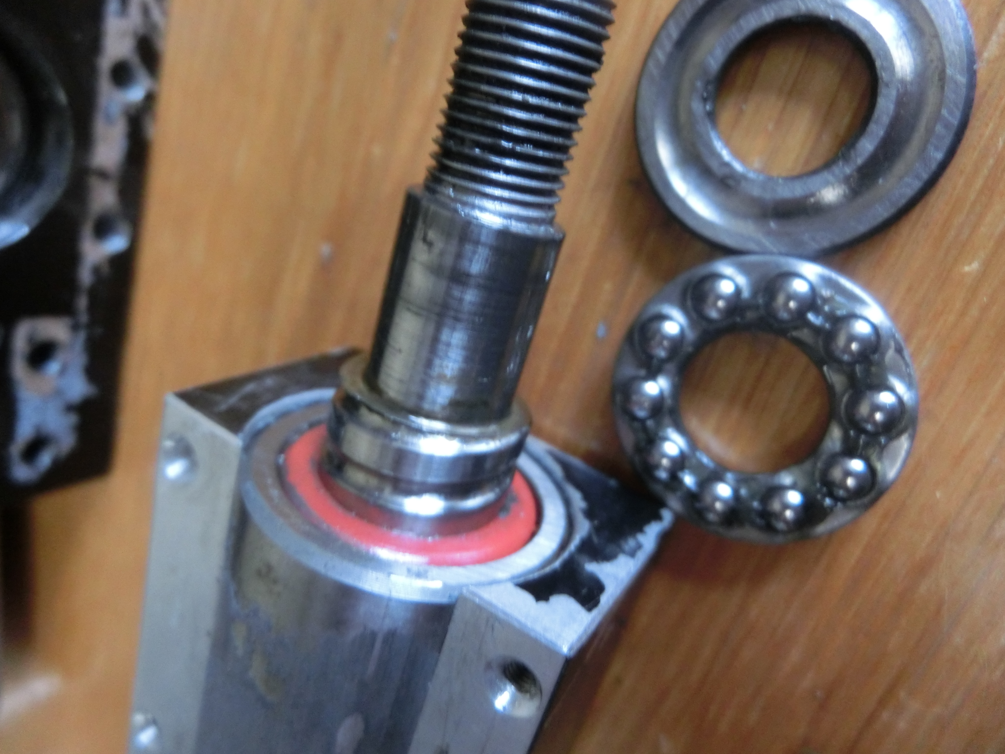

Teď přidám něco pro fajnšmekry, kteří holdují stojařským prasárnám. Toto video jsem udělal poté, co jsem sundal osu Z, jelikož se neustále kousala:
https://www.youtube.com/watch?v=cwk5WUYg-S4" onclick="window.open(this.href);return false;
Ta osa na to má samozřejmě právo, jelikož pokud zmíněný výrobce si myslí, že ideální způsob pevného uchycení kuličkového šroubu je ten, že ho uchytí do domku pouze jen přes axiální ložiska a že všichni ostatní to dělají špatně, když raději volí kuželíkové ložisko, tak to samozřejmě nemůže dopadnou jinak. Takto jsou provedeny všechny 3 osy nejen osa Z.
Přídavkem u osy Z byl ještě výrobní um, a nebo že by to byl záměr udělat na jedné straně osazení pro ložisko o 1mm větší, to už raději nebudu posuzovat:
