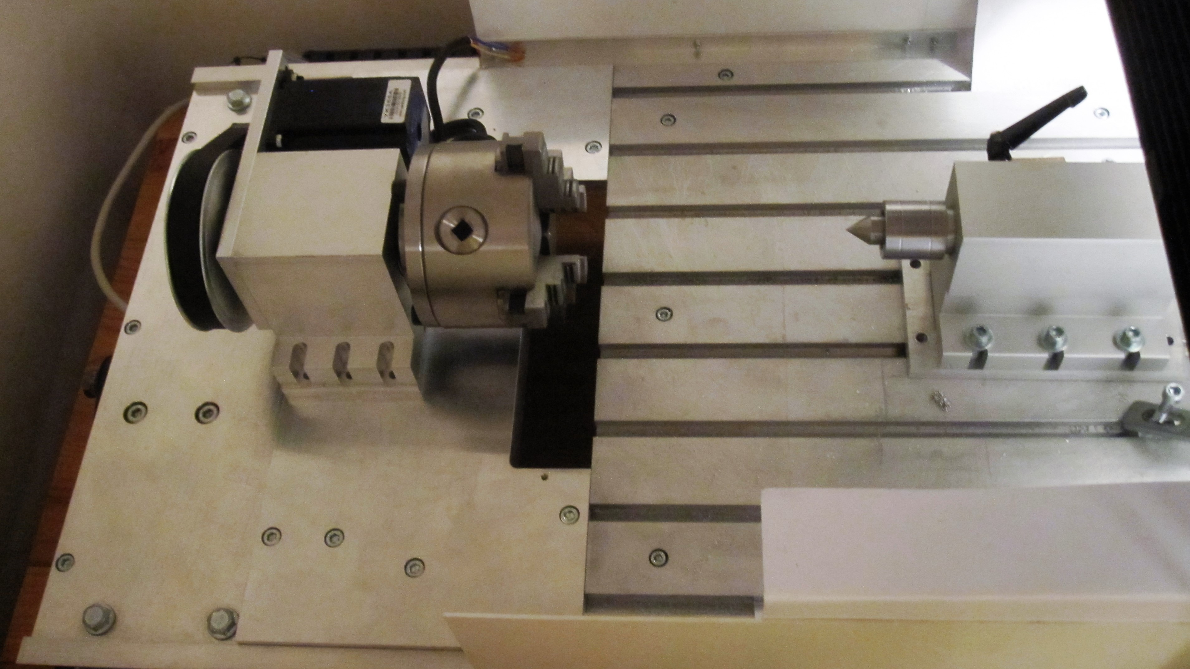

Tak video to zrovna není, ale v něčem je to také trochu zajímavé. Doposud nikoho nezajímal ten otvor v zadní části - ten otvor s otazníkem.
Pro někoho to nebude možná zas až takové překvapení, ale je to místo pro 4. osu. Celé je to navržené pro trvalé umístění aby tam mohla být a nezabírala místo na desce, ale v krajním případě lze samozřejmě odebrat.
Nějaké to foto ze stavby níže.

Tak po takové odmlce. Ale vypadá to dobře. Čtvrtá osa se hodí. Ale přimlouvám se za to video. :) gratuluji je to super.

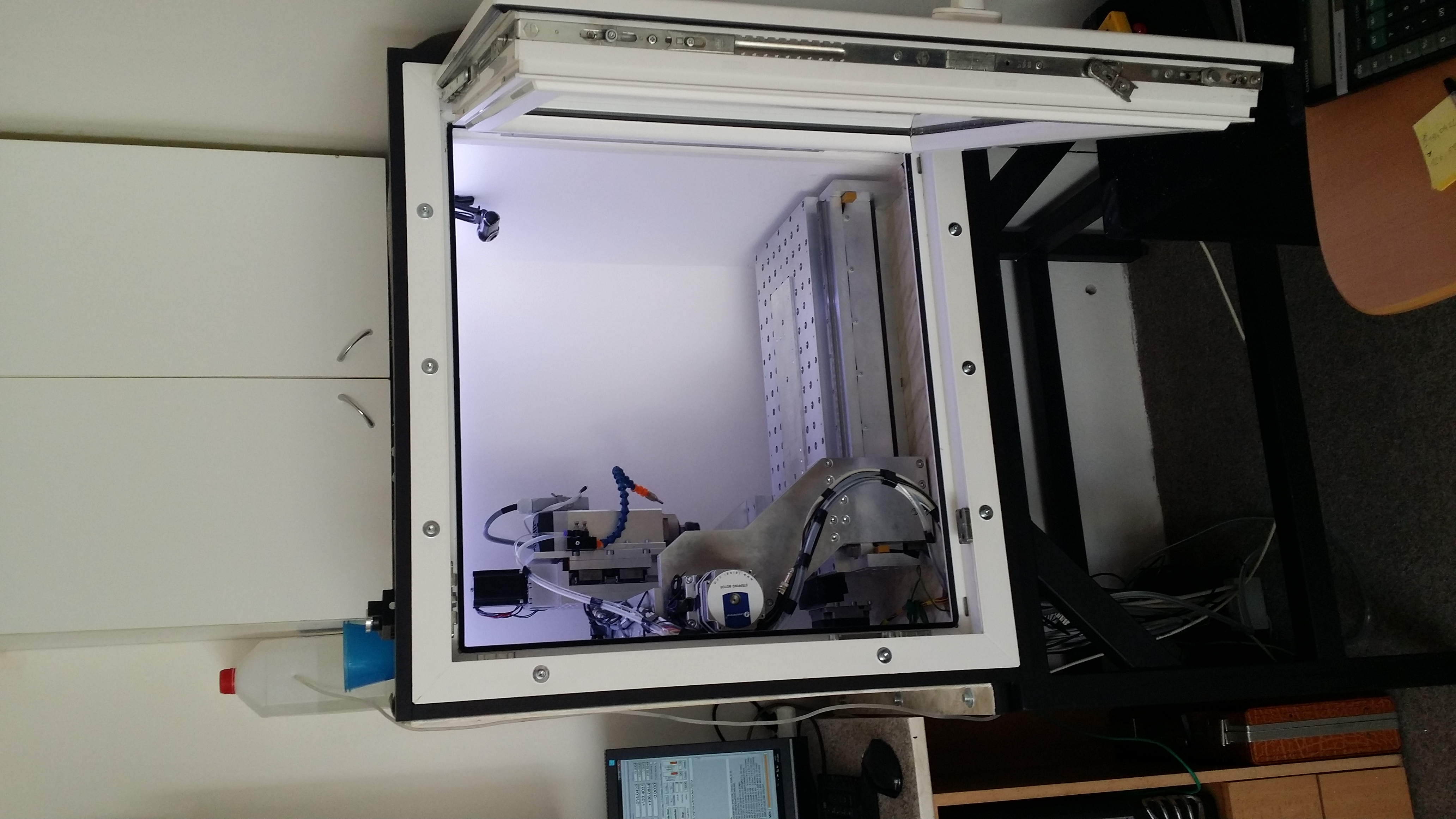

Ne ne. Žádna hudba. Surové je to nejlepší. O těch šponách mi můžeš mluvit. :) Vím svoje. To věčné uklízení.
Už jsme si udělali doma box. :)
A navíc o 50% menší kraval a vibrace taky mnohem lepší
Příspěvky: 9069
Příspěvek 7. 10. 2016, 11:24
ještě jsi si pod tím mohl udělat nějaký dva šuplíky kam by padala emulze a špony.. v horním jen nějaké síto aby protékala emulze dolu.. když by byl šuplík plnej tak bys ho jen vysunul a vysypal.. takhle to čištění musí být hroznej opruz..
mirdin
Příspěvky: 298
Registrován: 13. 11. 2014, 12:40
Bydliště: Frýdek - Místek
Příspěvek 7. 10. 2016, 11:34
RAS:
Jo jo to máš pravdu. To čištění opruz je. :D
Ale o proti tomu jak to vypadalo v naši dílně alias pokoji kde mašinku máme. To je teđ zlaté. :D :D .
A jseme radi. Jen už nechladíme lihem. :) po otevření to bylo opravdu na vybulení. Koupili jsem na vyzkoušenì 1L koncentrátu bez lihového aroma. Tedy bez zápachu. Supercut 2000 a je to o hodně lepšì než lih. I co se týka vlastnosti chlazeni při obráběni. Hlaně hliníku.
