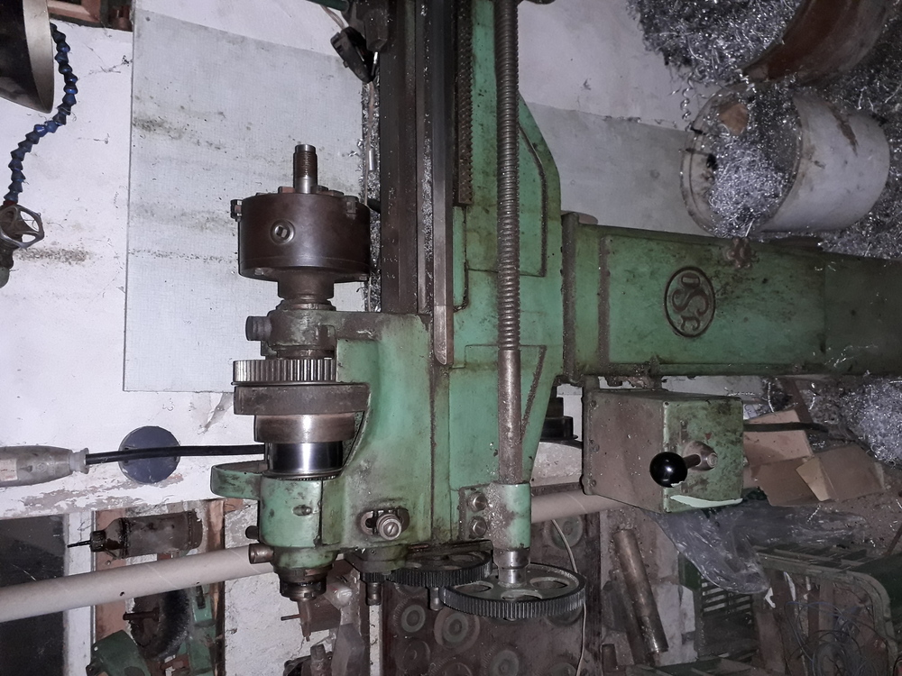

Ladislavovic píše:Dneska som sa konecne pohol dalej s hnacim ustrojenstvom sustruhu . Je pravda ze natom robim uz asi tri mesiace no uberal som sa trochu inym smerom a je s toho len skoda mojho casu a usilia . Snad toto bue fungovat . Je to 5Q prevodovka z Skody 1203 napojena na 1,5kW motor . Na vystupnej remenici sa este pracuje . Dve veci ma spomaluju a to skur...e drazkove hriadele a chabe hlinikove telo prevodovky s biednymi ulozeniami lozisiek . Mohol by som to spravit bez podpornych domcov no nechcem aby sa mi to cele rosypalo .

Prevodovka taha uplne krasne . Sustruh ide relativne potichu a chod je plynuly . Rozsah otacok mam zhruba 80/450 ot/min . Musel som si vsak vypocitat a nasledne vyrobit remenice tak aby mi to pri vstup. otackych 1450 sedelo .Vstupne otacky idu do pomala tak mi staci 1,5 kw motor co ma tesi . Po case tam mozno dodatocne primontuje nejaky fr.menic ak k nejakemu za dobru cenu pridem . Ked budem v dielni tak cele perpetum nafotim .

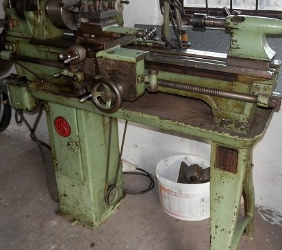

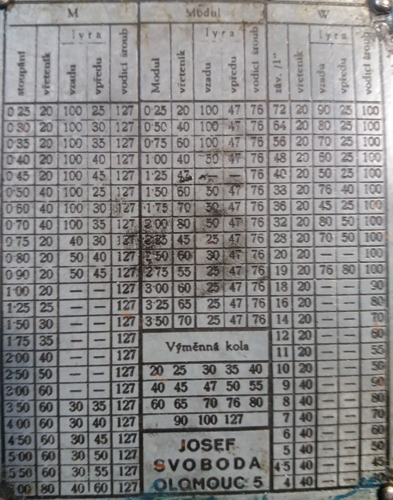

Prosím o radu, zda nevíte jaký je to tip soustruhu a zda někdo nemáte tabulku převodových kol. Moc děkuji za info 😀

Zřejmě předchůdce JSO 4. Josef Svoboda Olomouc. Tabulka je asi z JSO4
Původní byla na zadní noze.

Díky tabulku vyzkouším
