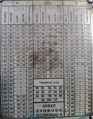

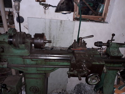

Prosím o radu, zda nevíte jaký je to tip soustruhu a zda někdo nemáte tabulku převodových kol. Moc děkuji za info 😀

Zřejmě předchůdce JSO 4. Josef Svoboda Olomouc. Tabulka je asi z JSO4
Původní byla na zadní noze.

Díky tabulku vyzkouším
